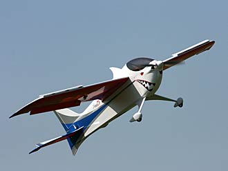

He descubierto un corcho que trae slats de serie. Sebart Shark. Este trae slats fijos parciales, solo delante de los alerones:
Vuela como una paloma
Y eso que esos slats son muy 'light' y sencillitos (estan desplazados desde el borde de ataque hacia el extradós y no tienen auténtico perfil, son un simple plano algo curvado).
