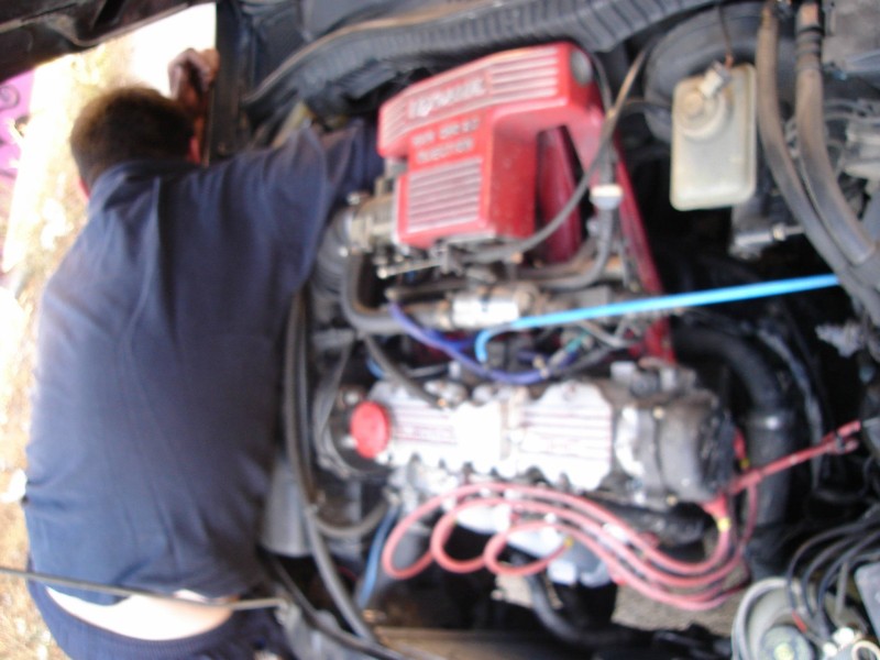

Con el calor el motor de arranque del Misil fallaba como una escopeta de feria, tras ir a probar el Isidisi un par de veces y terminar empujando ladera a bajo al Misil para arrancar Telvm dijo basta de tonterias.

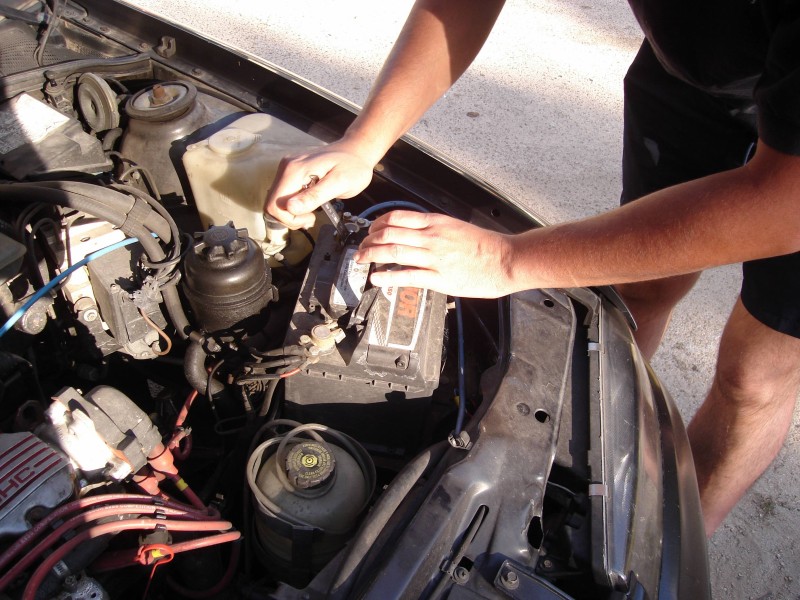

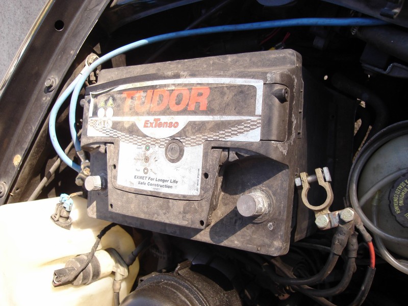

Lo primero que tenemos que hacer para cambiar el motor de arranque es soltar la batería, en primer lugar siempre el negativo.
Una vez la tengamos los bornes sueltos pasamos al paso siguiente.

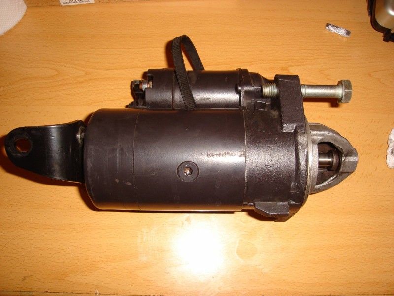

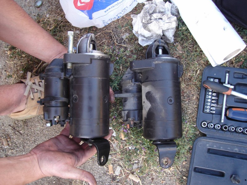

Aquí podemos ver al motor de arranque que hemos quitado y el que vamos a instalar.

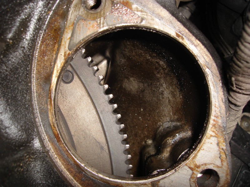

A través del agujero que queda podemos ver la corona dentada del volante de inercia.
Estos son los tres tornillos que sujetan al motor de arranque, por lo que necesitamos unos vasos de carraca o llaves de 19, 17 y 13 respectivamente.
El poder acceder al tornillo que va en la parte trasera del motor de arranque y a las dos tuercas de los terminales exige ejercer de contorsionista.

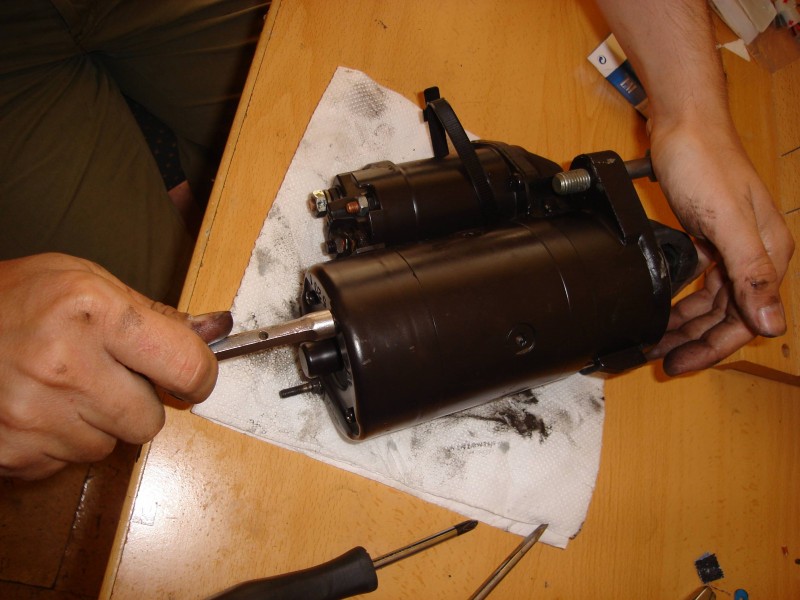

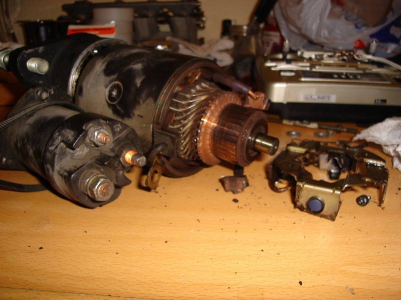

Una vez en casa toca operar al paciente para diagnostica la avería y solucionarla si es posible.

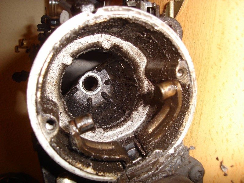

Desmontar el motor de arranque no es nada difícil, una vez quitado el soporte trasero solo hay que sacar los dos esparragos que aprietan el conjunto y los dos tornillos que sujetan al portaescobillas.

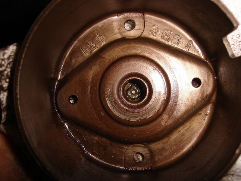

Es la la tapa trasera donde se aloja el casquillo trasero del rotor y las escobillas.
Esta es la parte delantera.

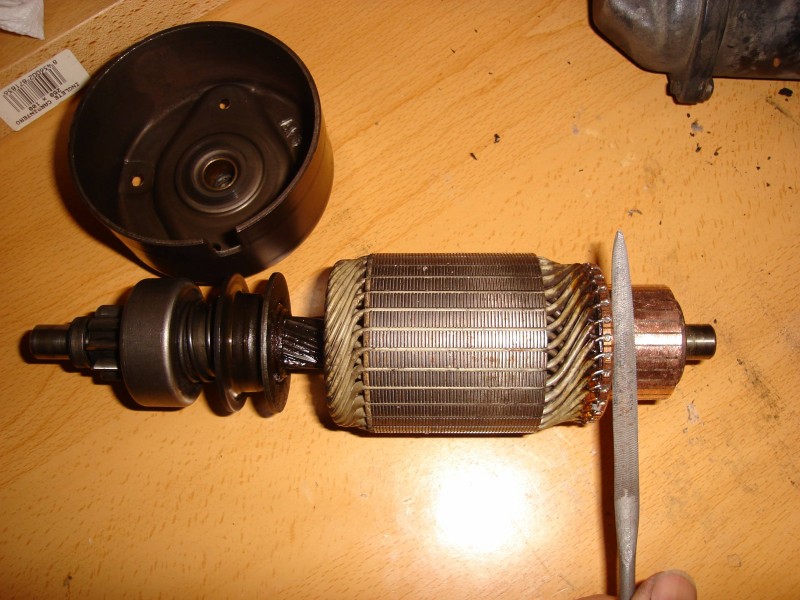

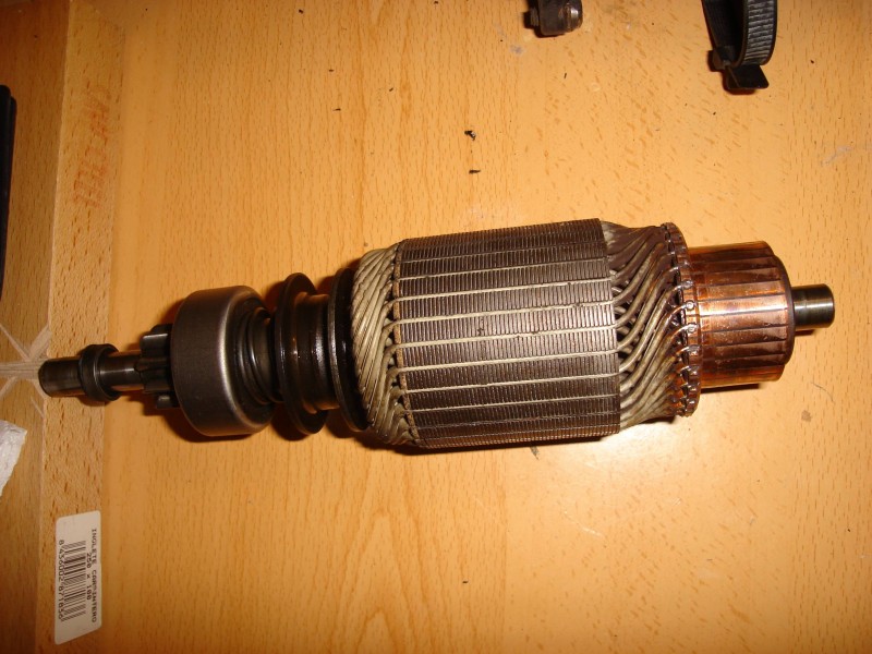

Este es el rotor.

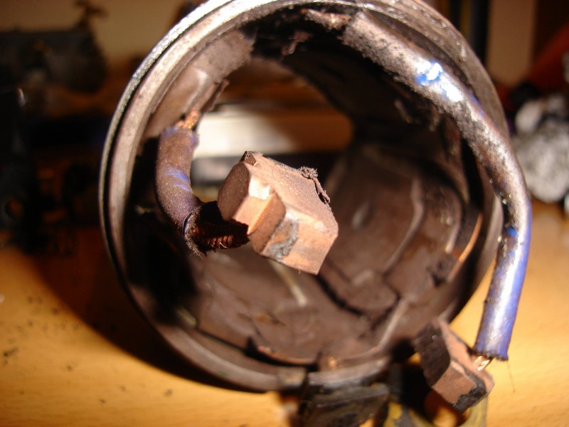

He aquí una escobilla, el mal desgaste de la misma es el causante del fallo a la hora de arrancar.

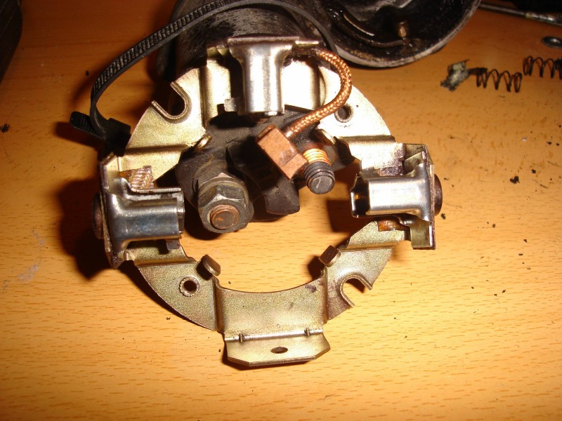

Este es el portaescobillas.

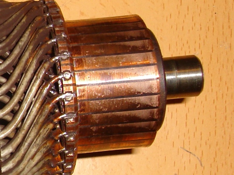

El mal contacto de la escobilla a originado que el colector del rotor tenga un desgaste desigual, de hecho visto de cerca se podía observar perfectamente en las zonas más desgastadas donde se producían los chispazos.

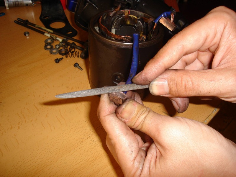

Para intentar igualar el colector pasamos suavemente una lima fina por la totalidad del colector.
Con una lima intentaremos dejar la cara de la escobilla que roza con el colector lo más plana que podamos.

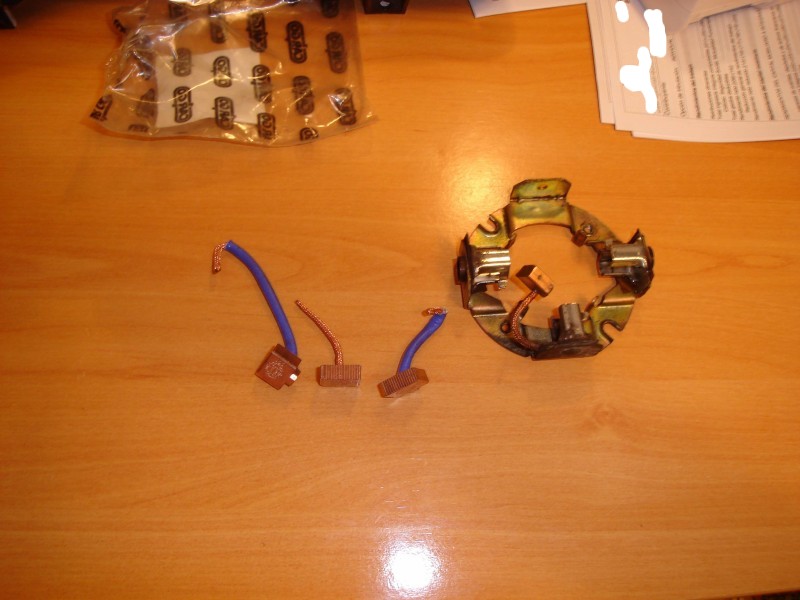

Por la módica cantidad de 11€ podemos montar al motor una escobillas nuevas.
Una vez las tengamos planificadas volvemos a montarlo en su sitio.
Este es el rotor.

Las 3 escobillas nuevas para el motor de arranque son tal que asi.
Cuestan 11€ y van soldadas con estaño igual que cualquier componente electronico.

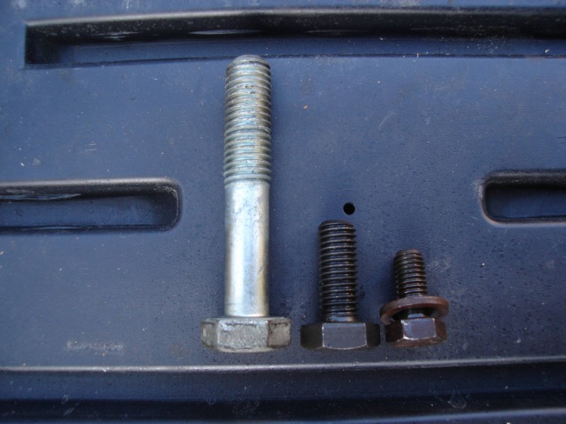

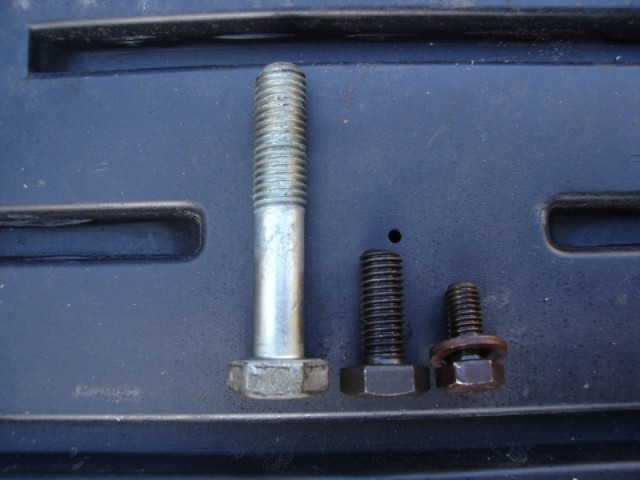

El grande es como dices (es facil de ver pues sujeta una pletina donde se amarran los cables que van hacia el motor de arranque y el alternador).
El pequeño sujeta lateralmente la parte trasera del moto9r de arranque (asi que va del lado del habitaculo hacial el bloque).
El mediano va al contrario que el grande y esta debajo del motor de arranque.
ok, a ver si lo he entendido bien...
Según miro el coche de frente, el tornillo grande está por el lado derecho. El mediano por el lado izquierdo pero lo sujeta por abajo. Y el pequeño digamos que está de frente (lateral motor de arranque), es asi? o me hecho la pixa un lío jej
Gracias.
Gracias.

Ya veo que lo has cogido a la primera, sin levantar el coche los tornillos de la izquieda hay que buscarlos más el tacto que con la vista pero se pueden sacar igualmente (eso si, te cagaras en lo más barrido por que las llaves que uses para aflojarlos te pegaran contra los manguitos que van a la calefacción en todas la posturas imaginables).
Última edición por Carlos el Jue, 30 Jul 2009, 18:16, editado 1 vez en total.
ya me imagino ya... no hay recorrido para hacer el giro con la llave por eso, porque están los manguitos que vienen del radiador de la calefa creo... Así que hay que palparles ok...
