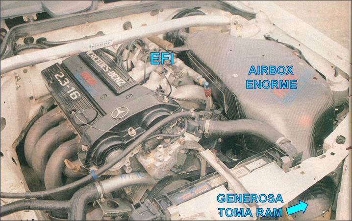

V.g. Merche 190 2.3 16V trucado hasta las trancas para rally:
Nótese:
- Que el airbox de fibra de carbono es más grande que el motor.
- La ausencia total de finstros kónikos oleaginosos :D .

Todo bien, TELVM, pero... ¿Cómo hacés para meter semejante caja en el vano motor?
Impresiona como demasiado grande. E insisto: un simple portafiltros de Laguna (o similar; y digo Laguna porque no conozco otro) puede llegar a cumplir una buena función con modesto orgullo, ¿o no? :-k
Al fin pude terminarla...
facrespo@hotmail.com
Re: [INFOX] FILTROS CONICOS, "VERDADES INCOMODAS"
facrespo escribió:¿Cómo hacés para meter semejante caja en el vano motor?
Pues como hacen las damas con los dildos: Buscando y probando hasta encontrar la máxima talla que calce :mrgreen: .
