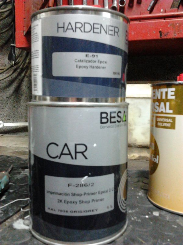

- Imprimación:
Cuando el metal queda desnudo hay que imprimar para proteger la chapa de posibles corrosiones. Hay mil marcas y tipos de imprimación (que si fosfatantes, que si epoxy, blablabla). Yo estoy usando ultimamente una imprimación epoxy que aporta una gran protección contra la corrosión (las fosfatantes modernas se supone que son mucho más light-salvaballenas que antaño y las epoxy ahora les comen el mercado), se amarran a la chapa una barbaridad y son muy duras a la abrasión (si toca lijar un descuelgue o alguna imperfección cuesta horrores comparado con una pintura normal :lol: ). La presentación de esta imprimación es base + catalizador para mezclar:

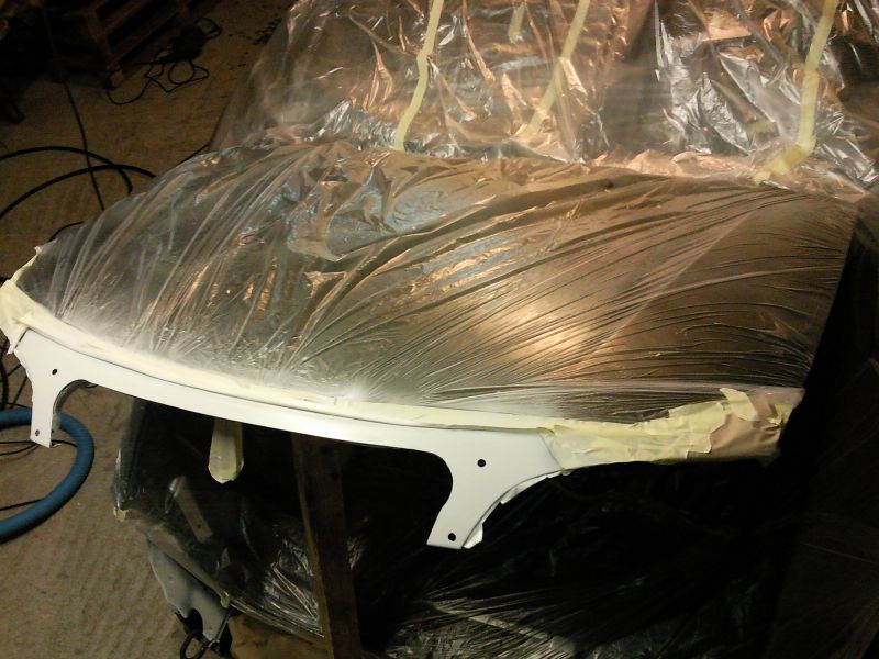

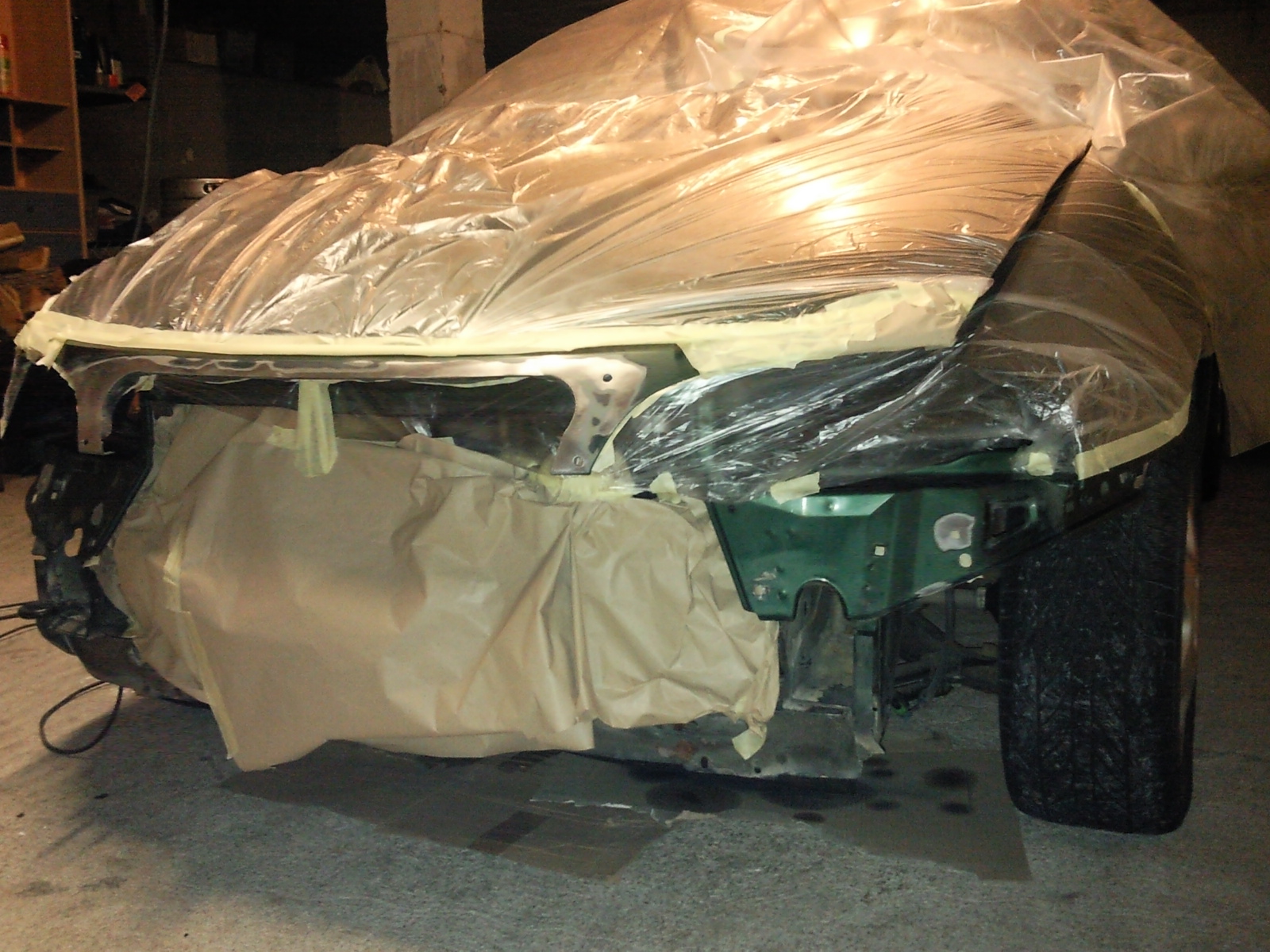

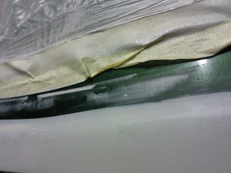

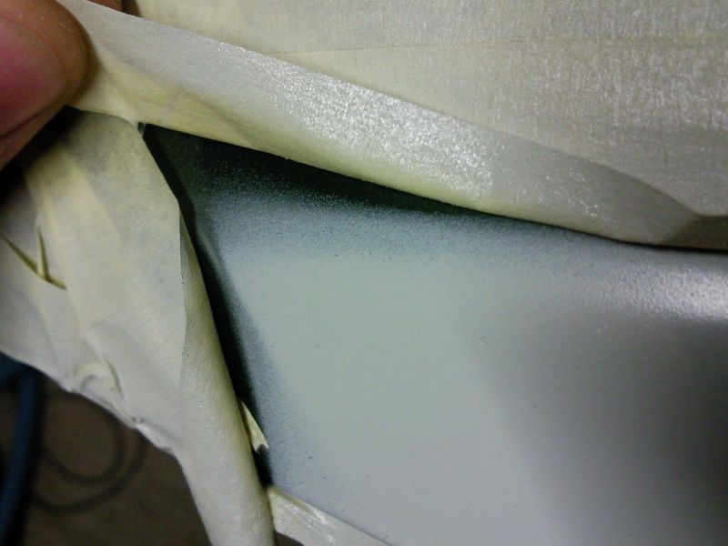

Cuando no se pintan piezas enteras y hay que enmascarar zonas que no nos interesa salpicar, hay que pegar la cinta volteada, es decir, en vez de pegarla completamente plana se pega la mitad y la otra mitad se voltea hacia atras haciendo una curva poco abrupta, de forma que al aplicar la pintura no se genere un escalón brusco entre la zona enmascarada y la que pintamos, que luego es un coñazo lijar sin acabar desbastanto demasiado la pintura vieja. Basicamente conseguiremos un degradado entre ambas zonas (el polvillo acaba entrando bajo la cinta pero no entra a chorro directamente desde la pistola), "pixelando" y suavizando la unión entre ambas zonas. Ejemplo de cómo queda al levantar un poco la cinta tras una mano de imprimación:

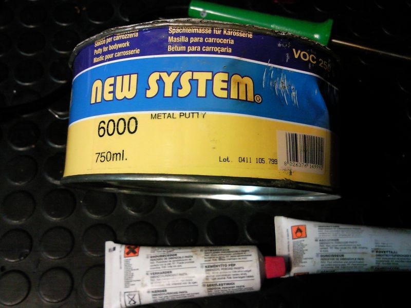

1 - Masilla
Para pequeñas imperfecciones superficiales (poros, rayazos, escalones de lijado) se usa masilla de carrocero, acompañada de su correspondiente catalizador. Una imagen de ejemplo de masilla + cantidad aproximada de catalizador para esa cantidad (yo por experiencia ya lo hago a ojo, tampoco hay que romperse mucho los cuernos, la idea es que acabe fraguando bien :wink:):
Otra opción , para tapar a saco agujeros/socabones como por ejemplo el típico hueco para la insignia del capó en el Calibra, es la de usar cemento-estaño, que viene siendo una masilla con partículas de aluminio mezcladas y que cuando se endurece se queda dura como una piedra (literal), es muy dura y rígida, asique ojo con intentar usarla en zonas que puedan necesitar flexión:

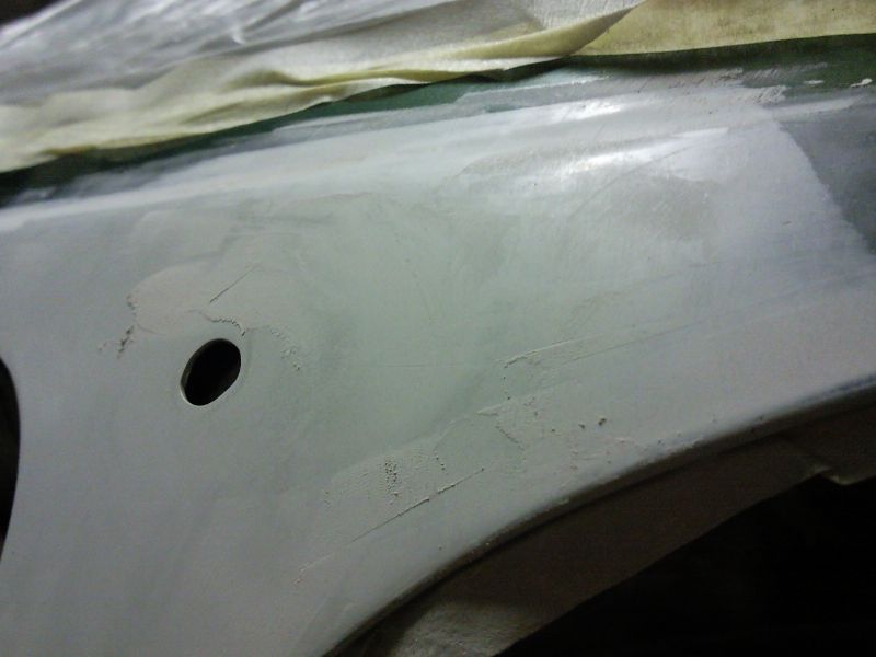

Yo suelo usar a dos manos un juego de espátulas como las de la primera foto, una para soportar la mezcla y otra para aplicar. La pequeña está bien para no irse por las ramas atacando los pequeños desperfetos con un poco de masilla y es mas manejable (incluso para mezclar la propia masilla encima de la espátula grande). Si hiciese falta eliminar un agua grande (bachecito), entonces hay que tirar de espátula ancha para intentar apoyar en los extremos "planos" de la carrocería e igualar la superficie.
Aplicando:
