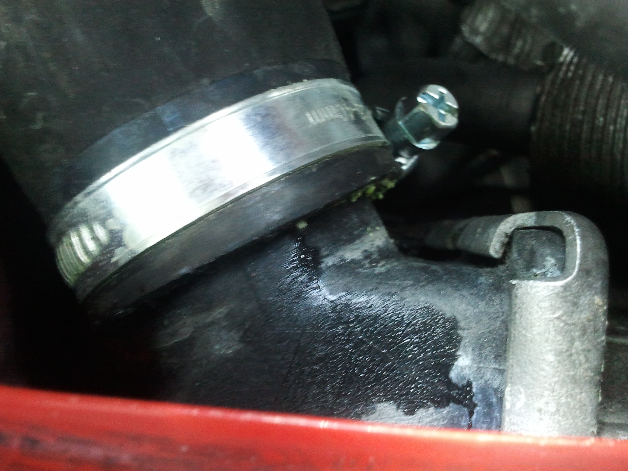

Bueno, el otro día mirando los gases del coche, de repente me sorprendió un chorro de anticongelante. Me puse a investigar y resultó que no era el manguito, sino el radiador.

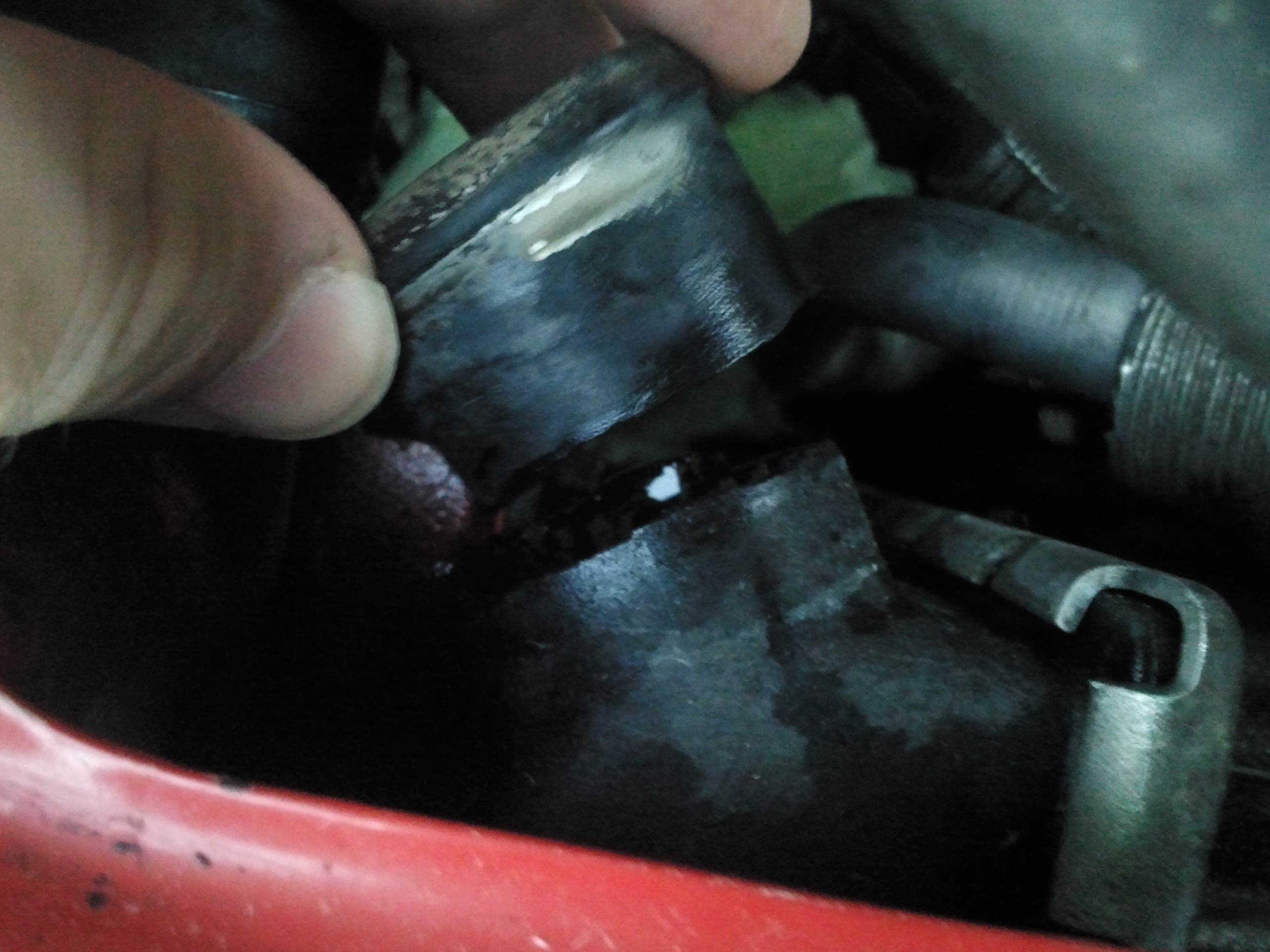

Una vez visto, procedí a quitar la abrazadera, para aplicar una pasta selladora y tapar el poro, y la sorpresa fué que estaba roto el tubo completo.

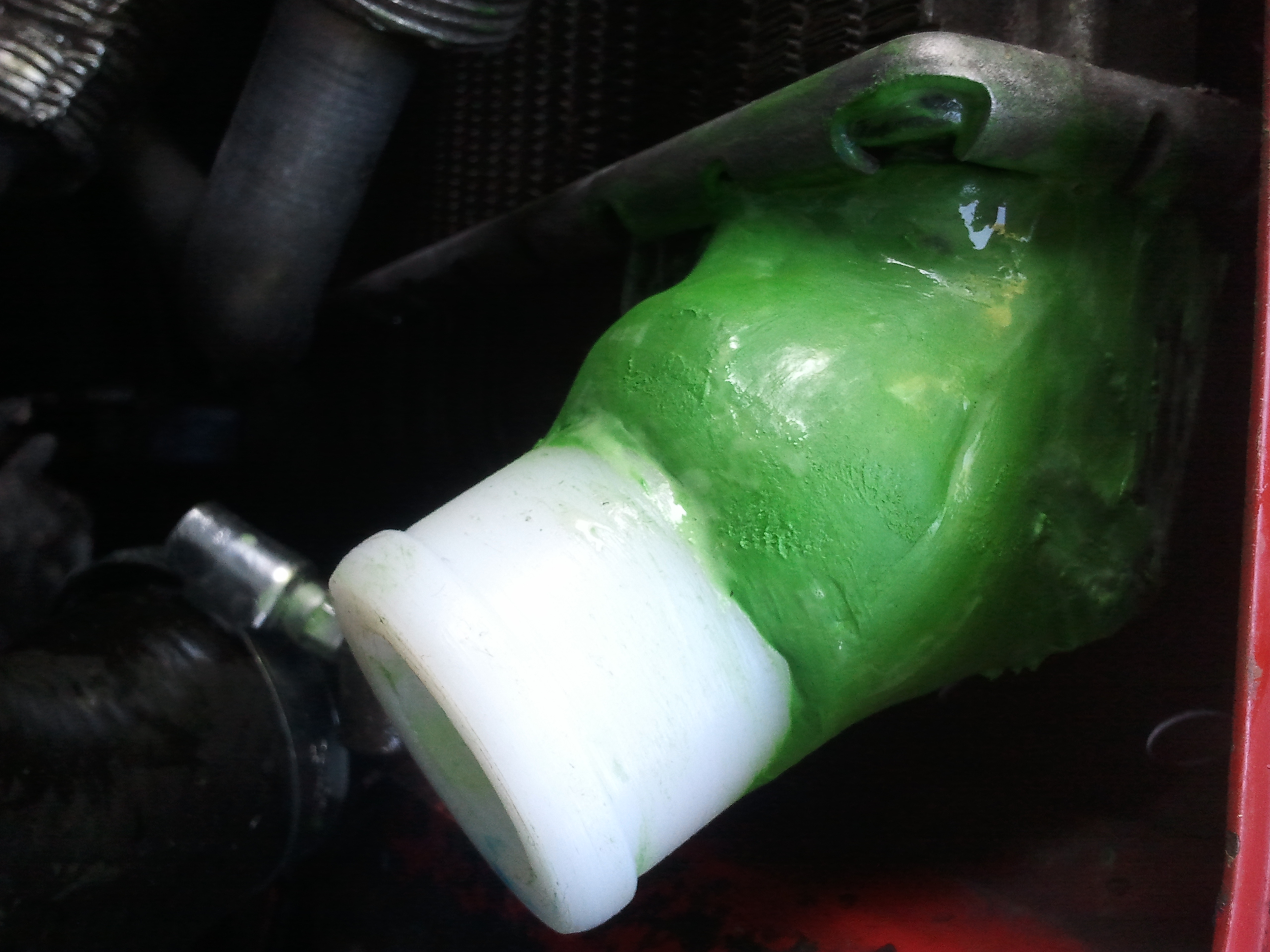

Al ver esto, pensé en poner un tubo de pvc que entrase justo, y fijarlo con pasta selladora, pero por suerte, tengo un amigo que maneja el torno, y me hizo la pieza en nylon. La colocamos con pasta selladora, después aplicamos otra pasta externa (la verde) para terminar de fijar la pieza.

Y finalmente, éste es el resultado. Perfectamente fijado, resistente y sin fugas.

Supongo que depende del tipo de masillas, selladores o ``pegamentos´´ que utilices. La verdad que esta pasta es muy resistente, y se endurece hasta debajo del agua. Una vez seca puedes taladrar en ello, y hacer un agujero sin que se resquebraje nada. El que me lo recomendó, lo utiliza para reparar los radiadores de maquinaria pesada, y me dijo que algunos llevaban con ello dos años, y perfecto.

Según he visto la primera foto de tu post y sin leer el resto lo primero que me ha venido a la cabeza ha sido "Se te va a partir la boca entera, cámbialo por otro".
Después de ver el arreglo que le has realizado, sigo pensando lo mismo, ponte otro radiador nuevo, los hay en venta por poco dinero y con muy poco uso. A mí también me ocurrió lo mismo, se me rajó por ahí, me lo arreglaron, y en cuanto pegué un acelerón se partió y me quedé tirado.
Es un mal común de estos radiadores, es de plástico y esa boca está en constante tensión por las vibraciones del motor, todos terminan rompiendo y la solución es poner otro. Es mi recomendación, si quieres uno barato y en buen estado, pregunta a Iñigo_25 o mira su post de venta en el mercado.
Vie, 21 Sep 2012, 10:20 |

espero que te funcione, yo hice más o menos lo mismo, lo mio era solo un poro, a los 3 meses se abrió otra vez, lo reparé a los 2 meses más de lo mismo, lo reparé de nuevo, a los 3 meses otra vez lo remapré por ultima vez con otra pasta diferente que era la superpoya y blablabla, compré dos botes se lo puse todo y se jodio de nuevo, terminé comprando otro radiador....

Si, ami al principio bien, pero en cuanto le he metido algo de caña a vuelto a abrirse otro poro, lo he vuelto a tapar, y al darle chicha a vuelto a abirse por otro sitio, a si que al final he puesto un radiador nuevo por 85€ en casa (NRF). En el desguace me pedían 45 por uno usado, asi que por el precio preferí nuevo...

babuino escribió: Si, ami al principio bien, pero en cuanto le he metido algo de caña a vuelto a abrirse otro poro, lo he vuelto a tapar, y al darle chicha a vuelto a abirse por otro sitio, a si que al final he puesto un radiador nuevo por 85€ en casa (NRF). En el desguace me pedían 45 por uno usado, asi que por el precio preferí nuevo... Te lo dije, cuando rajan por ahí, hay que cambiar el radiador, no hay apaño que valga.
