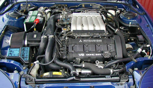

supongo que debi mencionarlo o poner afotos mea culpa . entonces que diametros barajariamos en principio para en enfoque conservador a 12:1? 0.4/0.5mm? TELVM escribió:
Resumiendo en cristiano: Lo de bajar temp al boost (aunque muy bienvenido) [i]es en realidad lo de menos. El gran truco de la WI es que refrigera el metal del interior de las cámaras, ralentiza la combustión (equivalente a aumentar octano), hace más completa y eficiente la combustión, y da un empujoncito al pistón en su fase de expansión..
y la meto por el antiguo hueco de la EGR por la parte trasera del colector apuntando al plenum? o se mezclara mejor con la turbulencia de la mariposa? (la foto no se ve) Citar: Instrumental saludable:
- Relojito de boost (indispensable enredando turbos).
lo trae de serie pero le pondre el ke lleva ahora el escort RS pa asegurarme Citar: - Un reloj AFR wideband. Lentejas. Indispensable para enredar la AFR. Si nos parece mucha pasta, mejor olvidarnos de WI en enfoque agresivo.
con esto ya contaba, para poner a punto la apexi tambien. Citar: - Un reloj de presión de agua (manómetro) enhebrado justo antes de la solenoide. En sistema con acumulador, al poner contacto ya podemos ver si la aguja sube a donde debe y todo esta en orden. Durante la marcha si la vemos bajar mucho, djudju. Lo ideal es apañar para que de alguna manera se encienda un LED por presión de agua baja (un LED da más el queo que una aguja).
osea, un manometro pal agua y un persostato para la luz de warning, si esta en verde, ok, se se apaga caquitas. Citar: - Un LED en cockpit que se encienda por nivel bajo en tanque WI (si se enciende, djudju, a rellenar).
habra ke apañar entonces un tanke de limpias con boya y pekeñin pa ke me quepa en el vano xDD Citar: - Un LED en cockpit que se encienda con presostato activado (si no se enciende al primer pisotón, djudju). Esto delatará posible djudju en el presostato, nada más.

Citar: entonces que diametros barajariamos en principio para en enfoque conservador a 12:1? 0.4/0.5mm? En cuanto retoques la AFR de serie el enfoque deja de ser conservador y empieza el 'por tu cuenta y riesgo' .
(Todo presuponiendo bomba de 100 psi:) Sin tocar AFR, yo probaría con un atomizador de 0.4 mm. Empobreciendo AFR probaría con uno de 1.0 mm (básicamente porque no lo hay más grande ).Citar: y la meto por el antiguo hueco de la EGR por la parte trasera del colector apuntando al plenum? Sin haber visto jamás en directo ese percal no sé decirte. Lo ideal es enchufar paralelo al flujo, mejor que de cara a una pared.Citar: Los intercoolers no son muy grandes y ademas estan taopados por detras, solo sale el aire por ranuras en forama de brankeas en los pasos de rueda Citar: supongo que si sabras lo de la aerodinamica y suspension activas

telvm cual es la equivalencia de GPH a cc/min?
PORQUE LA TIENDA EBAYERA TIENE ESTOS ATOMIZADORES:
Citar: .50 1 GPH 2.3 GPH 3.9 GPH 4.9 GPH at 150: .75 gph 2.8 gph 4.9 gph 5.9 gph
_________________ Kadett E 20SEH en proyecto de digievolucionar a 20 XE supervitaminado.
Lun, 30 Ene 2006, 13:05 |
Putos anglocabrones con sistemas de medida medievales , espera que saco el ábaco:
1 US gallon = 3.785 litros
1 Imperial gallon = 4.545 litros
1 USGPH = 63 cc/min
1 ImpGPH = 76 cc/min
Si la tienda es yanqui los galones son US; si es británica son imperiales.
Asegúrate de que las presiones coincidan, el mismo atomizador enhebrará diferente a 60, a 100 y a 150 psi .

la tienda es coolingmist en ebay, usease, yanki.
y las medidas estan a 100psi:
y 150psi:
http://cgi.ebay.com/ebaymotors/New-Brass-Injectors-for-water-injection_W0QQcmdZViewItemQQcategoryZ33742QQitemZ8032511553
veo saltos muy grandes, mejor busco por otro lado a ver que encuentro, o lo pido a aquamist(pero no aguantaban alcoholes no?).
Lun, 30 Ene 2006, 16:15 |
Más ábaco:
@ 100psi: 0.5 USGPH = 31.5 cc/min 1.0 USGPH = 63 cc/min 2.3 USGPH = 145 cc/min 3.9 USGPH = 246 cc/min 4.9 USGPH = 309 cc/min
El de 2.3/145 podría colar para enfoque conservador (+/- 8% agua/alfalfa).
Anyway te cuento lo que haría si fuera tú: Para enfoque conservador enhebraba un atomizador aqvamist de 0.4 mm y 160 cc/min @ 100psi (+/- 9% agua/alfalfa); y para enfoque agresivo enhebraba dos de los mismos con una 'T' en la línea (añadiendo un poquito de redundancia extra caso de que uno de los dos se obstruyera ) para 320 cc/min @ 100 psi (+/-18% agua/alfalfa).
Citar: lo pido a aquamist(pero no aguantaban alcoholes no?).
Es la bomba aqvamist la que no se lleva bien con alcoholes que no sean Metanol (por lo visto con el tiempo atacan las gomas sintéticas internas de la bomba).
Los atomizadores aqvamist no tienen problema en bregar con etanol. Tampoco las bombas SHURFLO.
