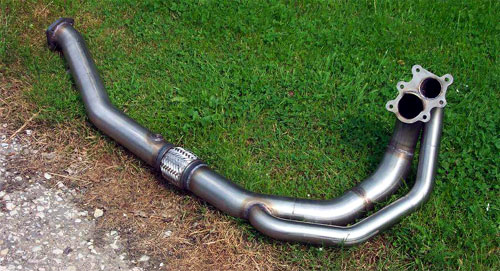

Yo sinceramente creo que, hasta 300 pencos y para la calle, cualquier otra cosa que se pase de desarmar la K16, desinfectarla y enhebrarle cojinetes nuevos, es complicarse la vida por amor al barroco.
Si es por gastar pasta, mucho mejor que complicarse reenturbando es enhebrarle esto al LET :
