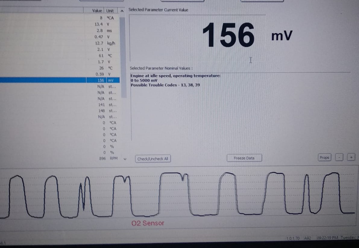

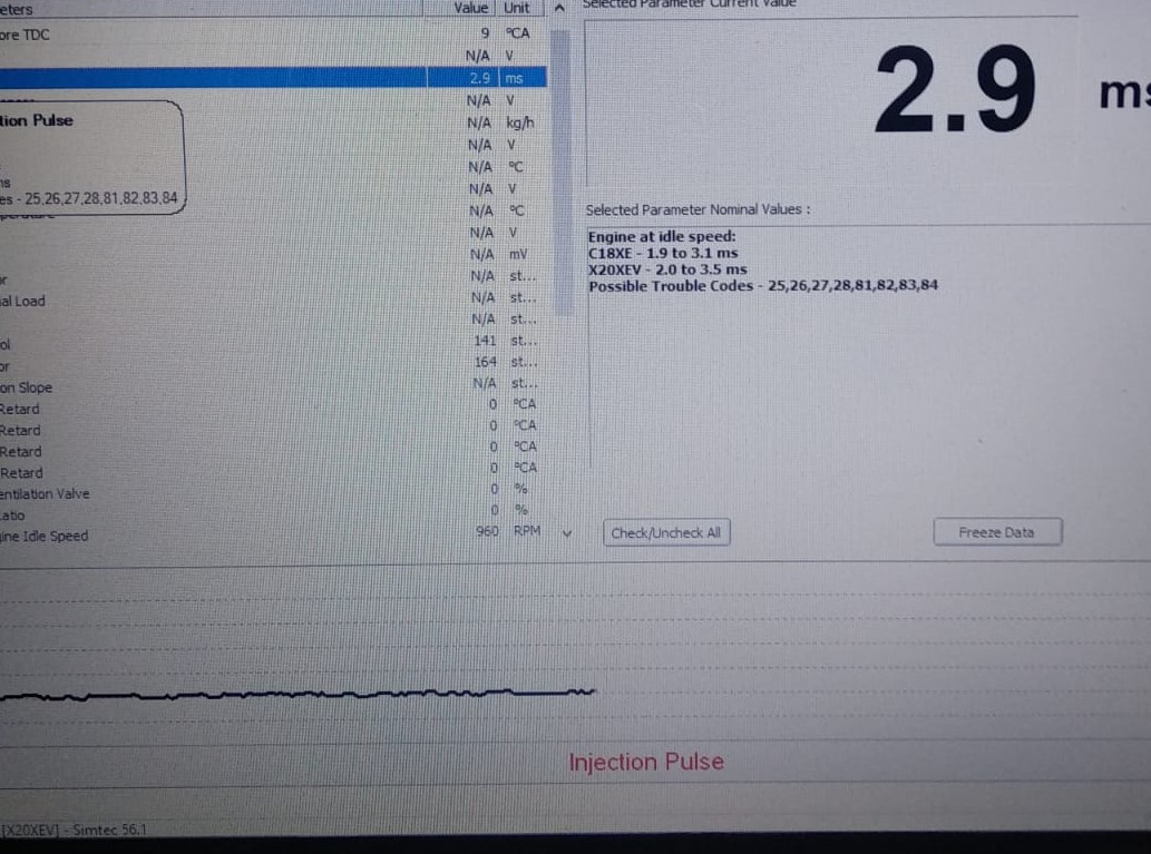

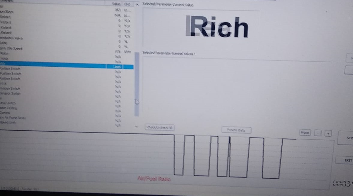

El error del opelscanner parece que es el conector del coche, que tiene pines chafados y con oxido, los he limpiado y doblado con una aguja y ahora a veces conecta y otras no, pero mejor que antes. Al enchufarlo me han salido estos dos errores:
38: Oxygen sensor circuit Voltage high. Lambda recibiendo poco oxigeno?
73: Mass air flow temperature Voltage low (el error lo daba en días frios, cuadra)
No se desde cuando estaran los errores estos, el IAT lo cambié hace un par de meses, puede que sea el error del viejo. El de la lambda puede ser que esté para cambiar (210.000km) o que si ha estado metiendo la mezcla mal haya dado una lectura fuera de rango y saltara el error.
Los voy a resetear esta tarde ahora que me conecta la máquina, me daré una vuelta por autovía y le volveré a meter la máquina a ver.
Estos son los datos en ralentí del coche:
Adjunto:
data.pdf [192.88 KiB]
74 veces
Y unas capturas de algunas gráficas del coche al ralentí de lambda, pulso de inyección y mezcla.

Me he acordado que tengo otro calibra parado y le he robado el relé de inyección al turbo siguiendo el consejo de Patatus. Lo descarté pensando que lo habia cambiado no hace tanto, pero lo cambié despues de la KDD de VLC08 :cuñao: . El coche ahora arranca a la primera y el ralentí lo noto mejor, pero no pude darle una vuelta anoche, a ver si esta tarde le doy un par de pisotones en carretera y os cuento.
Aunque se arregle esto, queda lo de la compresión baja en el cilindro 3, pero con que me aguante unos meses, quizás me pueda liar a abrir motor, ahora me es imposible.
Muchas gracias!
