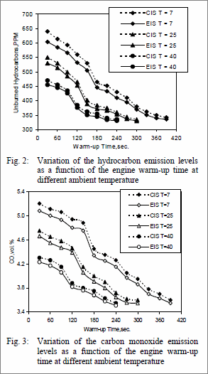

Re: Gases altos en la ITV
Dasari escribió:Tambien mencionar que tengo las bujias nuevas como las de xuanxo un grado mas frias que las de serie ...
Mal asunto en lo que a inquisición respecta, las candelas freskitas pueden hacer subir las emisiones en la ITV. Si habemvs problemas para desfilar yo le pondría más calientes que de serie. Servirán unas baratas de perra y media.
Cuando llegue a entrar en lo de la ITV el motor estaba a unos 95º osea que estaba caliente ...
Nah de nah, a la ITV hay que entrar ARDIENDO, pero ARDIENDO, a 105 ºC. Cuanto mayor la temp menores las emisiones de CO y HC.
Emisiones - Influencia Temperatura 001.gif (20.34 KiB) Visto 4571 veces
Emisiones - Influencia Temperatura 002.gif (10 KiB) Visto 4571 veces
"This paper explains that the exhaust emissions were reduced with an increase in the engine temperature and a decrease in the coolant flow. From this experiment, we found that increasing coolant temperature had a significant effect on reducing the emissions (e.g. THC and CO)."
http://www.springerlink.com/content/g250122619365241/
"Emissions are lowest around 100C, that's why manufacturers try to keep temps around there."
http://www.max-boost.co.uk/max-boost/cooling.htm
Antes de desfilar pégate cuatro carreras, y luego tenlo un rato quieto @ 2-3000 RPM hasta que la aguja temp tire al rojo.
