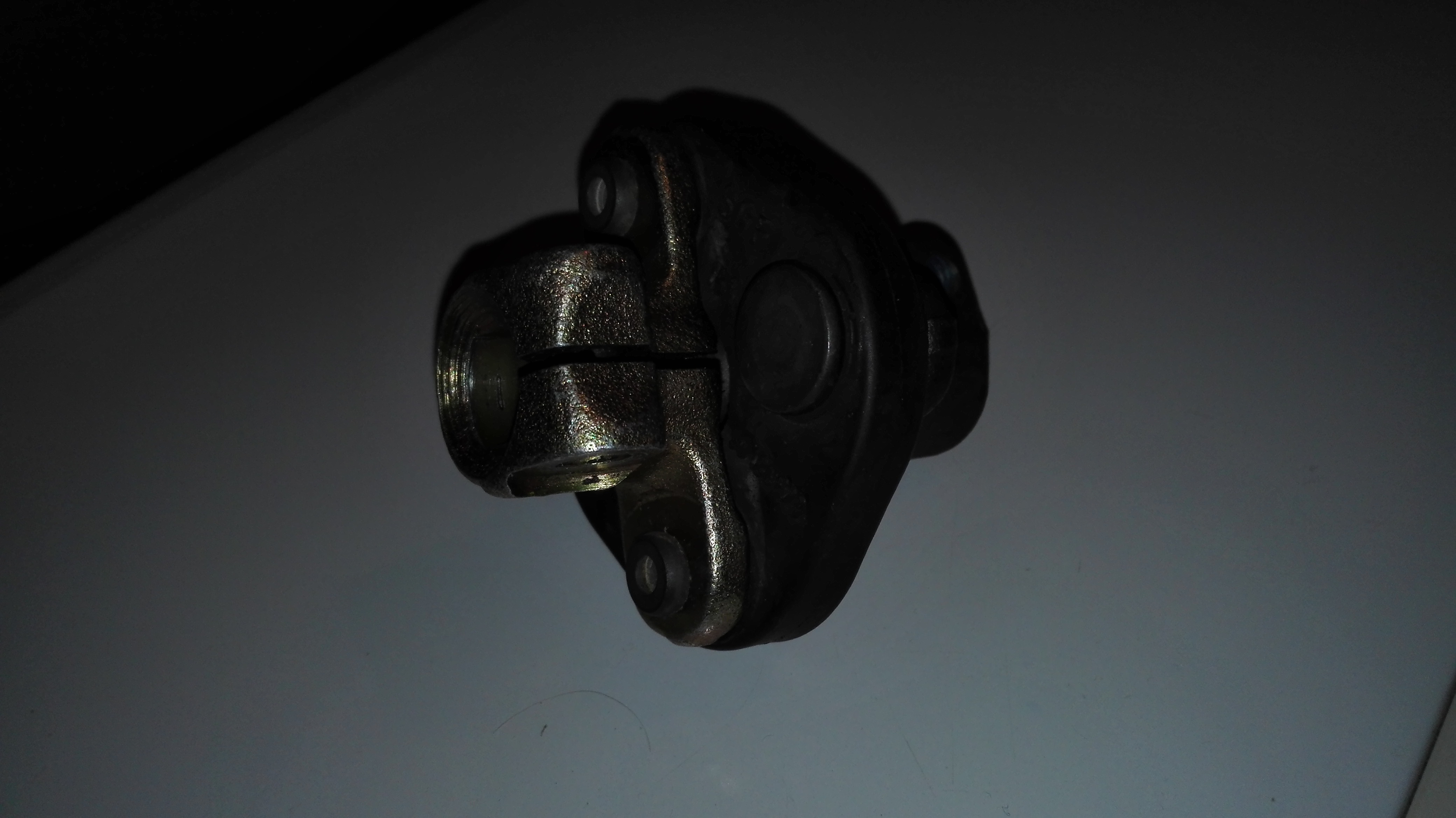

night_rider escribió: Buen aporte, que flector es ese por si alguna vez se me muere? Hola, ese flector va con dos tornillos entre la cremallera de dirección y la barra de dirección, lo ideal para cambiarlo aparte de aflojar los dos tornillos que ya dije, es quitar el cuadro y aflojar el primer tornillo que te encuentras de frente y que ancla la barra de dirección, así esta sube algo para arriba y se mueve algo abajo lateralmente, lo justo para quitar a base de martillazos el flector dañado y encasquerarle luego el sustituto. Saludos.

A ver si se ve ahora la imagen

LANZAROTE escribió: night_rider escribió: Buen aporte, que flector es ese por si alguna vez se me muere? Hola, ese flector va con dos tornillos entre la cremallera de dirección y la barra de dirección, lo ideal para cambiarlo aparte de aflojar los dos tornillos que ya dije, es quitar el cuadro y aflojar el primer tornillo que te encuentras de frente y que ancla la barra de dirección, así esta sube algo para arriba y se mueve algo abajo lateralmente, lo justo para quitar a base de martillazos el flector dañado y encasquerarle luego el sustituto. Saludos. Si, se ve perfecto gracias, pues alguno se volvera loco pensando que es la caña.
