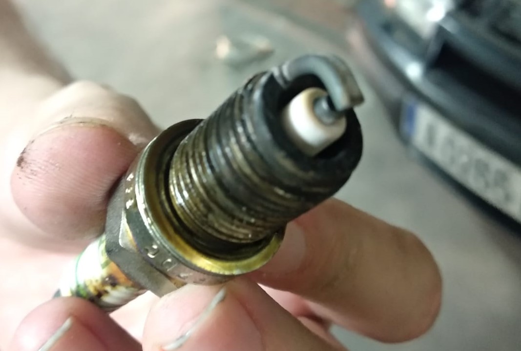

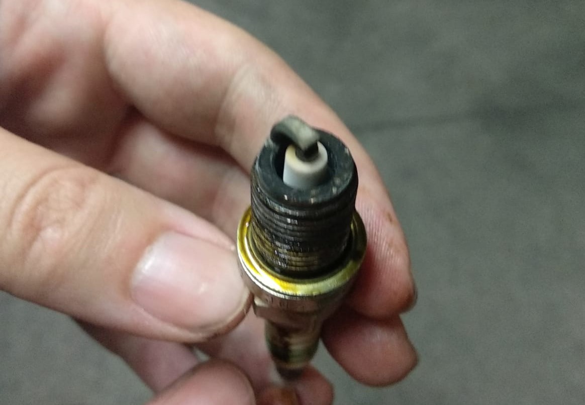

Nada, el coche sigue en sus trece. He sacado las bujias y tienen todas este aspecto. Las he puesto sobre masa y la chispa es fuerte en todas ellas. Adjunto:

He descartado también lo de la válvula de evaporación, porque he soltado el manguito y sigue igual. Sin embargo he realizado el test de compresión y me da entre 10-10.5 bar en todos menos en el cilindro 3 que me da 9. En el colector de escape veo algo de aceite (muy poco), sobre la junta que no puede venir de la de balancines porque la cambié hace poco y está todo limpio desde la junta hasta el colector. Esto ya va pintando peor, pero lo raro es que vaya mejor en frio que en caliente y que en algunas ocasiones si acelere bien y no pierda potencia y en otras si, si fuera algo interno del motor como segmentos. El opelscanner que ha funcionado toda la vida ahora me dice "Incorrect control module" o algo así, aunque me devuelve el numero de serie de la ECU y me conecta bien a la centralita del ABS/Airbag. Al final voy a terminar con dos calibras pisapapeles

Hombre yo de momento descartaría desgaste o junta de culata.tiene mas pinta de ser algun sensor,algo del encendido o incluso una toma de aire no contabilizada por algun manguito de la admision que esté roto.revisalos primero a conciencia. Otra cosa que puede ser es una fuga de gasolina por algun poro de los tubos que van del deposito a la rampa.....revisalos a conciencia tambien y fijate si hay alguna humedad en alguno de ellos por que con eso es suficiente para que te tomen aire por ahí. De tu motor no se mucho ya que el mio es el c20ne pero esas cosas que te acavo de decir son fallos comunes para todos los motores.

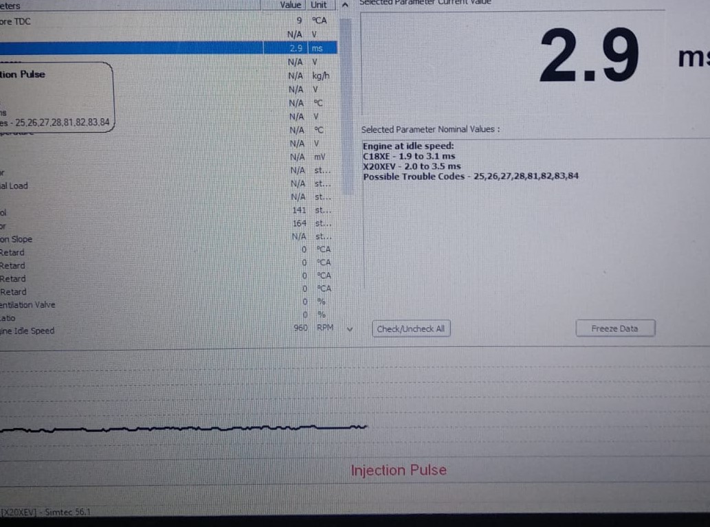

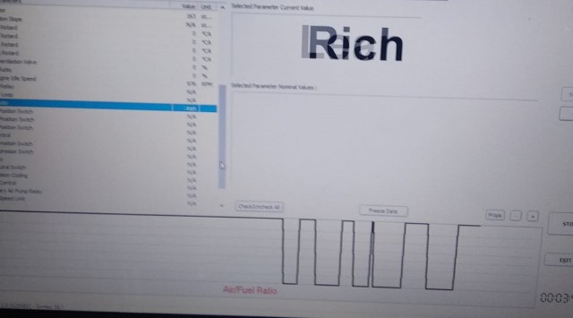

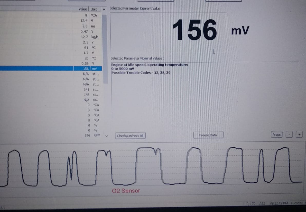

Pues también es posible Alan, tenía una fuga de vacío por el codo de goma y lo cambié, pero a saber si dejó tocado el regulador. Hay alguna manera de comprobar el funcionamiento del trasto ese? El error del opelscanner parece que es el conector del coche, que tiene pines chafados y con oxido, los he limpiado y doblado con una aguja y ahora a veces conecta y otras no, pero mejor que antes. Al enchufarlo me han salido estos dos errores: 38: Oxygen sensor circuit Voltage high. Lambda recibiendo poco oxigeno? 73: Mass air flow temperature Voltage low (el error lo daba en días frios, cuadra) No se desde cuando estaran los errores estos, el IAT lo cambié hace un par de meses, puede que sea el error del viejo. El de la lambda puede ser que esté para cambiar (210.000km) o que si ha estado metiendo la mezcla mal haya dado una lectura fuera de rango y saltara el error. Los voy a resetear esta tarde ahora que me conecta la máquina, me daré una vuelta por autovía y le volveré a meter la máquina a ver. Estos son los datos en ralentí del coche: Adjunto:

Y unas capturas de algunas gráficas del coche al ralentí de lambda, pulso de inyección y mezcla. Adjunto:
