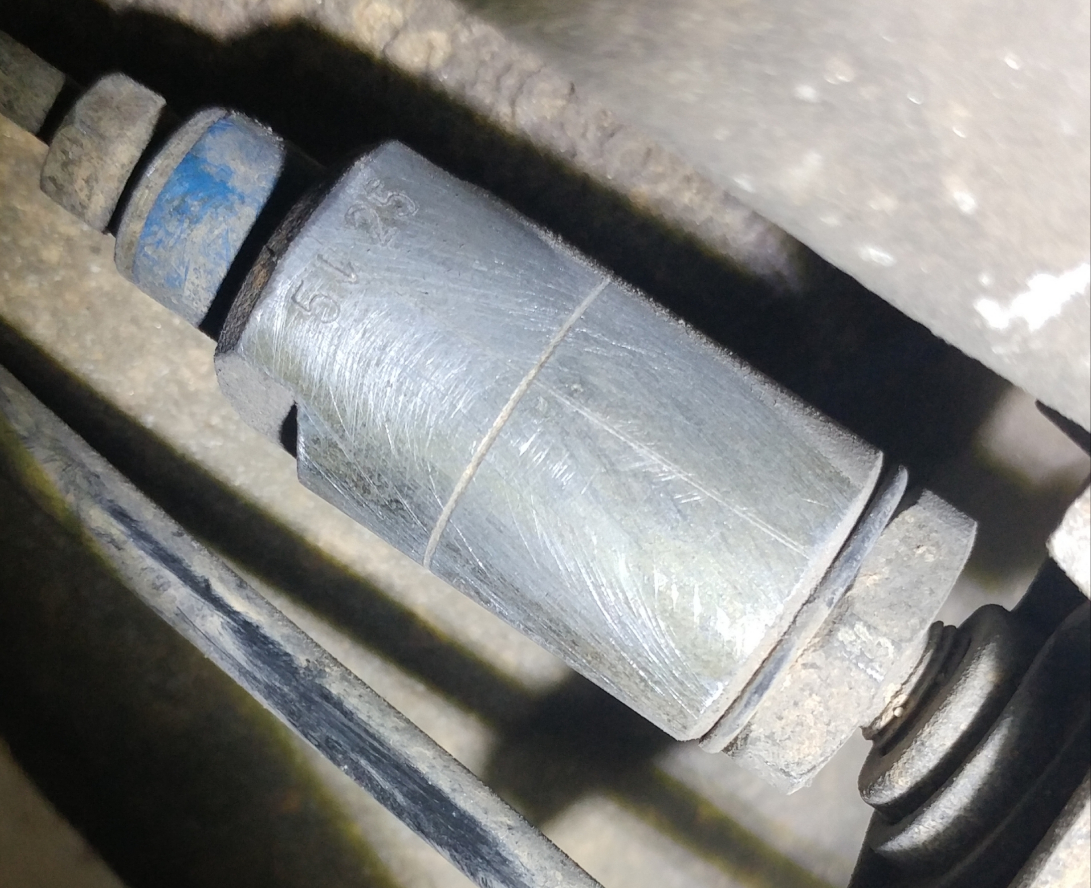

Homa en mi 8v van justo encima del eje trasero.sigue la línea de frenos y las encuentras facilmente.son faciles de cambiar pero no se si valen las del 8v para otros motores.
Adjuntos:
Comentario: Este es el del 8v,va uno por cada rueda trasera
