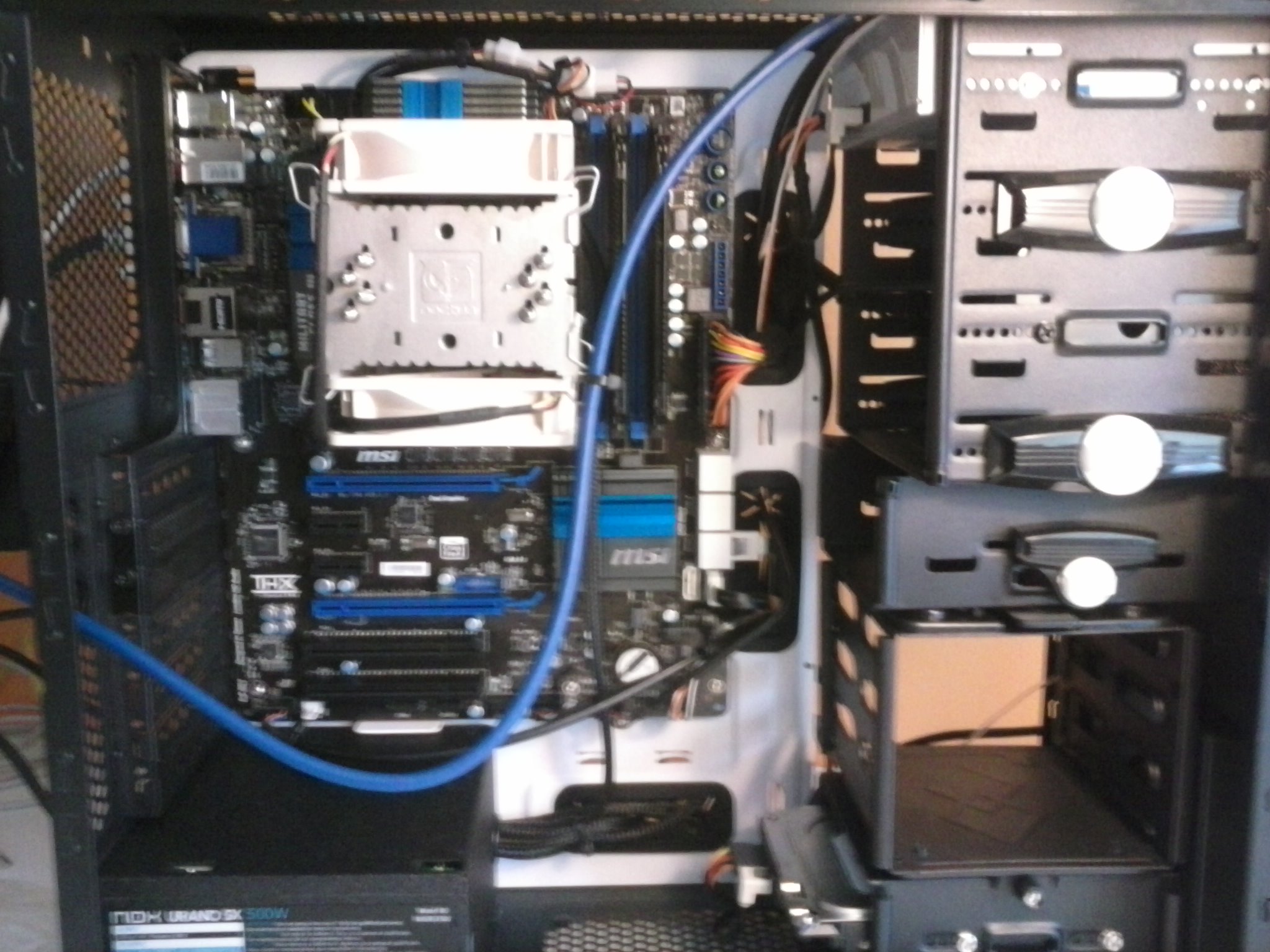

Bueno, al final he recibido hoy el nuevo Desktop. msi FM2-A85XA-G65 con un A10 y 8 Gb de RAM. Precioso, eh? Adjunto:
CAM00108.jpg [ 406.47 KiB | Visto 10915 veces ]
Lo malo es que no rula. No pita. Se supone que el equipo viene 'montado y testeado', los de pccomponentes hasta te incluyen un printout con los resúmenes de las pruebas donde todo está OK. Pero lo saco, lo enchufo, conecto todo... y nada. Así, a golpe de primera vista y sin hurgar demasiado, está todo bien conectado. Los fans giran, la placa tiene voltaje, pero no hay señal de vídeo Probado en combate con VGA y DVI en dos monitores y dos cables diferentes que sé que funcionan. Pa mejorar las cosas, los sistemas postmodernos traen mucha multimedia Hi-Fi y mucha polla, pero (supongo que pa ahorrar costes) ya no traen el bult-in speaker que te permite diagnosticar de oído problemas previos o durante el POST. Estoy ciego y sordo. Probé a arrancar sin periféricos (HD y DVD) y no tira. Verificaré una vez más todas las conexiones e probaré sin la memoria, a ver. Espero no cargarme nada in the mean time. Si hay sugerencias, se agradecen. Estoy probando lo que me parece obvio.

Prueba a desconectar los discos y aparte también la RAM, ahí debería pitar seguro, si pita es que la placa/cpu están ahí. Mira si el speaker lo lleva en placa o si va en la caja, en el segundo caso mira si está conectado. Si quitando la RAM te pita, vuelve a poner solo un módulo, si no pita entonces, prueba el otro, si sigue sin pitar, cambia de slots
Te viene tal como lo pones? o le has colocado una gráfica?
Revisa también que los conectores de la fuente a la placa estén bien, el grande suele ir en dos piezas y algunas veces no encaja bien la pequeña, y luego lleva otra arriba de la cpu.
Levanta el disipador, he visto técnicos "montar" ordenadores sin procesador.
Ya nos dices

La torre incluye, per cujons, un speaker, como mínimo algo así:Con un conector a placa de 4 pines, los dos pines del centro vacíos, un extremo rojo y el otro negro. En tu placa el susodicho se enhebra de esta guisa:Donde pone 'SPEAKER': Rojo a 8 y negro a 2. Comprueba que el pofrezionah lo enhebró y bien.
Aunque este bien puesto, hay algunos djudjus que no generan pitido ... normalmente relacionados con la CPU.
Es muy insalubre transportar PC's con heatsinks relativamente pesados enhebrados, como ese Noctua. En cualquier meneo fuerte la inercia del heatsink puede joder el invento. Lo suyo es desmontarlos para el viaje.
As per Satan, desconecta HDD, DVD y conectores USB, y extrae las memorias, deja solo la CPU y métele a ver si chilla. Luego ve añadiendo a ver que pasa.

Pienso lo mismo que Telvm.
La placa a de tener la opción de acoplar un speaker, y a partir de hay experimentar hasta dar con gremlin.
Razón tiene Telvm con el peligro del transporte , un servidor ha tenido problemas con el envió de placas base.

satanorz escribió: Prueba a desconectar los discos y aparte también la RAM, ahí debería pitar seguro, si pita es que la placa/cpu están ahí. Sí, ese es el tipo de pruebas que estuve haciendo esta tarde. Simplemente no hay nada que pite, pero porque no hay speaker. TELVM escribió: La torre incluye, per cujons, un speaker, como mínimo algo así: Nejatifo. Esta torre (NOX Hummer SX) no tiene speaker por ningún sitio. La msi tampoco parece que lleve un buzzer integrado, ni nada que chille. TELVM escribió: Donde pone 'SPEAKER': Rojo a 8 y negro a 2. Comprueba que el pofrezionah lo enhebró y bien. Nein, el profezionáh no enhebró nada ahí. El JFP2 está vacío. satanorz escribió: Te viene tal como lo pones? o le has colocado una gráfica? Ninguna gráfica adicional. Sólo la que viene integrada en la CPU. Está todo bien. Todo conectado en su sitio, incluso medí voltajes de CPU y está todo OK. satanorz escribió: Levanta el disipador, he visto técnicos "montar" ordenadores sin procesador. TELVM escribió: Aunque este bien puesto, hay algunos djudjus que no generan pitido ... normalmente relacionados con la CPU. ... As per Satan, desconecta HDD, DVD y conectores USB, y extrae las memorias, deja solo la CPU y métele a ver si chilla. Luego ve añadiendo a ver que pasa. Bueno, tras desconectar y rabilar con absolutamente todo lo demás y verificar que estaba OK, sólo quedaba hacer al A10 descapotable. Efectivamente, tras retirar los fans, suelto el Noctua de los soportes, levanto el heatsink, y cuál no sería mi sorpresa cuando apegado el heatsink sale el microprocesador, dejando desnudo el zócalo (de tipo ZIF) sin nada encima. Tras el susto inicial y rumie del escenario, la única explicación posible es que los altamente cualificados instaladores se limitaron a presentar el A10 encima del zócalo sin preocuparse en accionar la palanquita del ZIF para fijarlo. Como no había contacto, la placa, a todos los efectos, no tenía micro. Lo único que mantenía el A10 en su sitio era el propio heatsink, que va atornillado a la placa. Ya decía yo que por más que dejaba el cacharro encendido un rato, incluso sin fans, el heatsink no se calentaba lo más mínimo. Recolocado el micro en el zócalo y bien fijado (esta vez sí), un suave unte de thermal compund, reposicionados heatsink y fans, ahora el PC sí arranca normalmente y hay señal de vídeo. Y esto, hamijos, ha sido otro capítulo más de los profesionales en acción, mal rayo les parta.

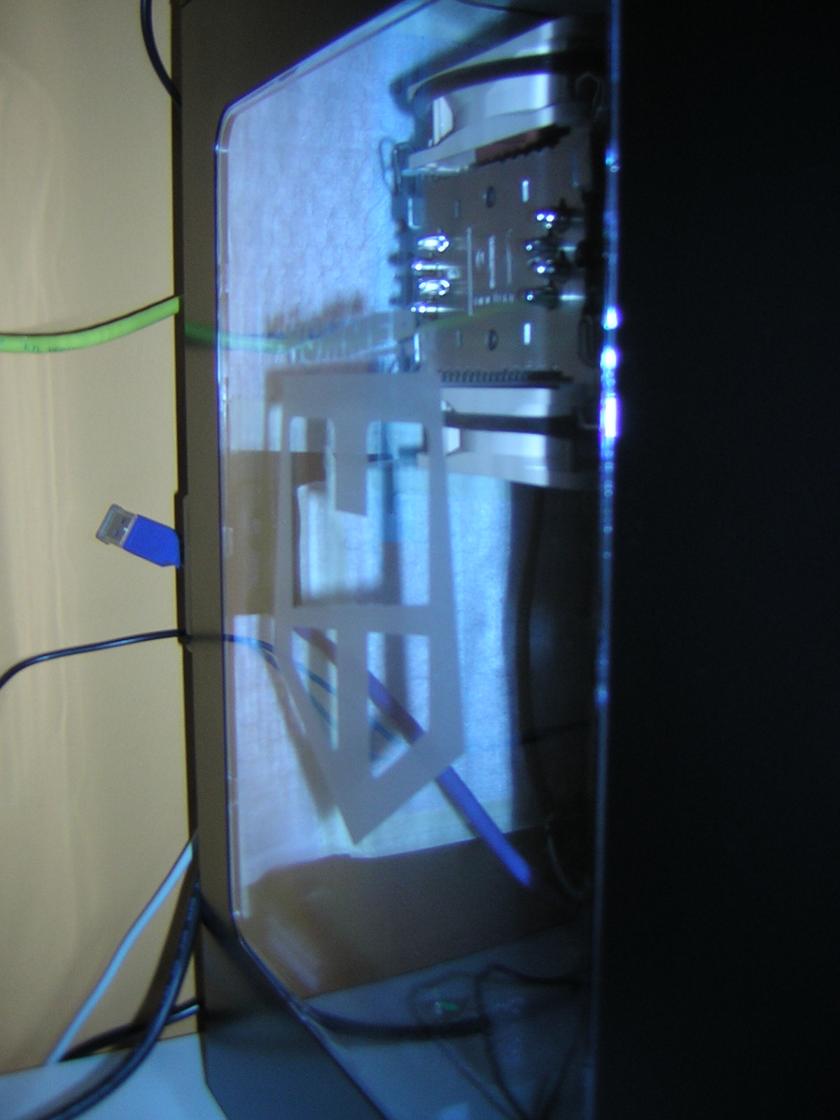

Y con un tercer 120 en el techo atrás extrayendo, mejor todavía. Sí, sí, pero vamos a hacerlo a lo Jack the Ripper: Por partes. Antes de jugar con los fans (que caerán), lo primero es lo primero: Los visillos. De momento lo enfieltré por todas las ventanas. No es lo mejor para el air-flow, pero lo mantendrá sin polvo miembras estudio la aerodinámica. De aquí partimos. Adjunto:

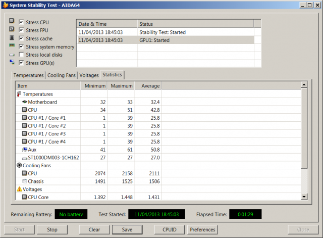

DSCN2557.JPG [ 345.59 KiB | Visto 10862 veces ]
TELVM escribió: Como los puedes controlar con el software MSI, cuantos más fans enhebres, mejor oreado y menor ruido tendrás (paradójicamente). Algo no va bien aquí. Los NF-B9 rulan permanentemente al 100% y no parece haber forma de controlar el giro. Esta es la config que tengo puesta en el Control Center: CPU Fans chuflando al 20% hasta 40º, y de ahí in crescendo hasta llegar al 100% @49º: Adjunto:

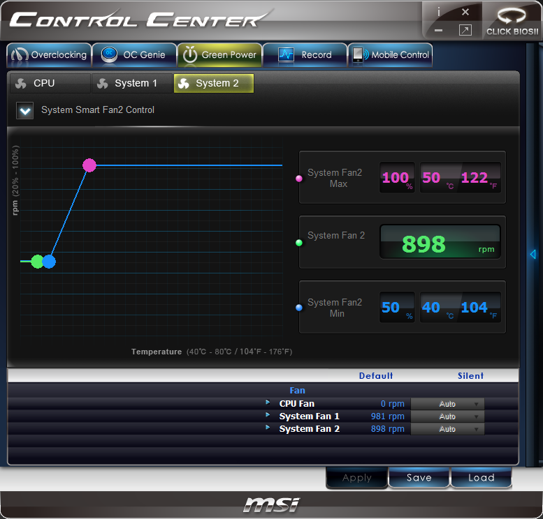

ControlCenter.png [ 211.8 KiB | Visto 10862 veces ]
En la gráfica, el eje X crece con la temperatura, eje Y crece con las RPM del CPU-fan. El punto azul representa el setting para el ralentí (20%@40º) y el punto rosa el setting para el peak power (100%@49º). La línea azul entonces es la programación de las RPM según la temperatura. El punto verde muestra (en teoría) la situación real. Fijarse abajo que pone para el CPU Fan el valor "100% speed" en lo que parece un menú desplegable (que no lo es) y donde lo ideal sería ponerlo el "auto", como si está para el System fan 1, y que sí varía las RPM según coyuntura térmica. La única forma que encontré de bajar las RPM de los NF-B9 es con los cables adaptadores ULNA que trae la Noctua, y que bajan la velodidad de giro a unas 1000 RPM, pero también son a piñón fijo. Los he puesto para probar y ahora mismo casi no oigo ruido procedente de la CPU. Pero bajo stress, se calientan que es un primor, y no creo que sean buena idea. En un stability test del AIDA64 con los ULNA puestos, la temp de la CPU subió de 33º a 51º en poco más de 1 minuto. Pero los fans chuflan a tabla rasa a 1000 RPM. En el AIDA salen 2000, pero yo creo que es la suma de los dos fans: Adjunto:

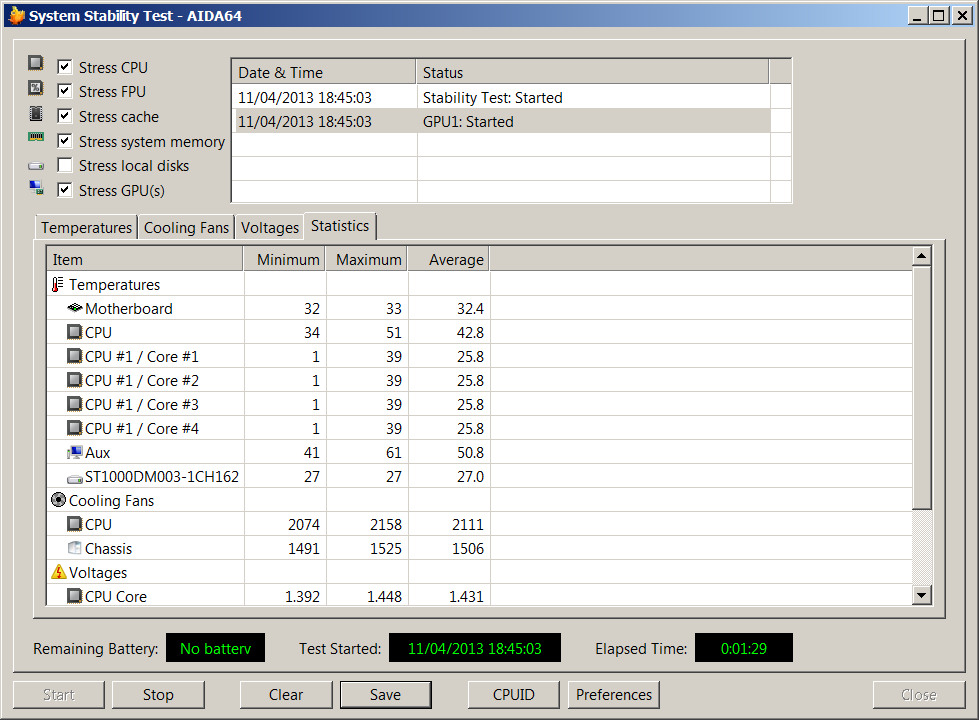

st_stats.png [ 46.1 KiB | Visto 10862 veces ]
¿Y qué cosa el "Aux", cuya temperatura es aún más alta que la de la CPU? Edito: Todo esto sucedía a 20º ambiente.

Herr Farruku escribió: Algo no va bien aquí. Los NF-B9 rulan permanentemente al 100% y no parece haber forma de controlar el giro. El header CPU_FAN de la placa es PWM (4-pin), pero los fans NF-B9 del Noctua son no-PWM (3-pines). Abatallita: http://www.blog.sxinformatica.net/ventiladores-conceptos-basicos.phpPosibles soluciones:
- Que en BIOS exista una opción para controlar CPU_FAN por voltaje en vez de por PWM. Pero hozando por el manual de tu placa no encuentro nada de eso.
- Pinchar los dos NF-B9 (imagino que traerán un cable 'Y') en SYS_FAN3. Ahí los podrás controlar por voltaje ... pero igual la placa se pone a chillar y a dar por culo si no encuentra fan/s pinchado/s en CPU_FAN. Prueba a ver si cuela.
- (Si la placa da por culo al no encontrar nada pinchado en CPU_FAN): ENGAÑAR A LA GAÑANA . Compra un fan 120 PWM (v.g. Noctua NF-P12 PWM), ponlo a popa extrayendo, pero enhébralo en CPU_FAN. Entonces enhebra los dos NF-B9 del Noctua en SYS_FAN3. La placa no se enterará de este cambalache, lo dará por bueno y se relajará . Si luego referencias todos los fans a temp CPU, los controlarás igual de bien por software, esten donde esten pinchados .
- Tirar de LNA/ULNA. Esto es un poco cutre pero pudiera medio colar bien si oreas bien la caja (2+ fans de 120) y regulas los SYS_FANs con esmero referenciándolos a temp CPU.
- Cambiar los fans del Noctua por otros PWM.Citar: ¿Y qué cosa el "Aux", cuya temperatura es aún más alta que la de la CPU? Ni puto caso, estos softwares a menudo interpretan mal algun sensor y cantan temps absurdas. De los voltajes ya ni hablamos, a veces desparraman big-time.Citar: Todo esto sucedía a 20º ambiente. Calenturiento, 33C de placa @ 20C ambiente es mucho, eso canta más que El Fary a que la caja no esta oreando bien (1 solo fan metiendo a proa = KK).

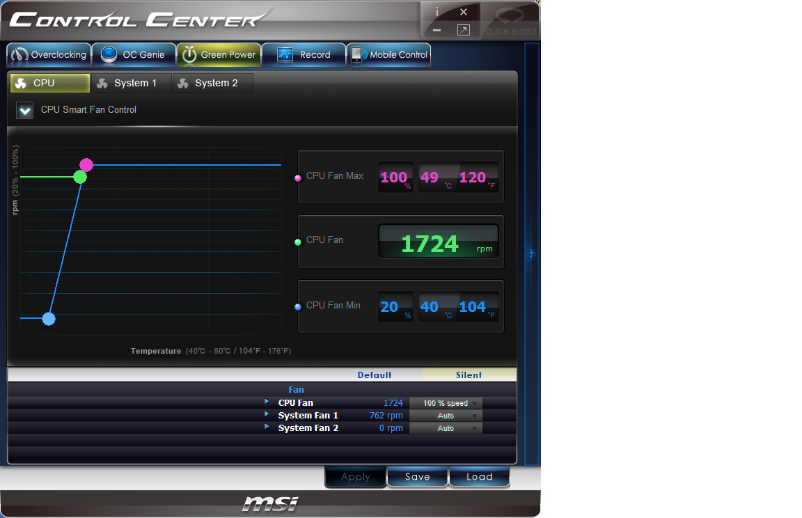

Joer, con el clero hemos topado. Headers PWM contra fans a voltios. Después de otear el percal y rumiarlo un poco, lo que hay es esto: La FM2-A85XA-G65 tiene 5 fan headers, tal que así: 1.- CPUFAN 2.- SYSFAN1 3.- SYSFAN2 4.- SYSFAN3 5.- SYSFAN4 - CPUFAN, SYSFAN1 y SYSFAN2 tienen headers de 4 pins. SYSFAN3 y SYSFAN4 tienen headers de 3 pins. - La feature 'System Smart Fan2 Control' sólo es capaz de administrar CPUFAN, SYSFAN1 y SYSFAN2 (ver screenshot más abajo). - Tengo 3 fans: 2 de la CPU y uno de la caja. Todos con conector de 3 pin (==regulados por voltaje) - El header CPUFAN no es capaz de regular voltaje. Sin embargo, el fan de la caja conectado a SYSFAN1 sí adapta RPM a temperatura. - La asociación fan header / temp sensor es fija. V.g. no es posible que SYSFAN2 responda al sensor temp de la CPU. - El software de control es una kk d vaca. Con todas las limitaciones anteriores, hay umbrales mínimos. El de CPUFAN es 20% y 40ºC. Para SYSFAN1 y 2 es 50% y 40ºC. Adjunto:
sysfans.png [ 209.37 KiB | Visto 10834 veces ]
Hice una prueba con los fans de la CPU. Conecté un NF-B9 a SYSFAN2 y otro a SYSFAN3, dejando CPUFAN vacio. El sistema arranca y no se inmuta por esto último. El fan de SYSFAN2 adapta RPM a temperatura (no a temperatura de CPU, por desgracia). El fan conectado a SYSFAN3 gira a piñón fijo al 100%. Me temo que no hay solución a esto sin pasar por caja. Iré probando a rular los NF-B9 con adaptadores LNA, ULNA o sin adaptador y a ver cuál es la mejor zona de confort térmico-acústico.

Cutrez épica que SYS 3 y 4 no regulen, eso es como enchufar a un Molex.
Si no deja referenciar ningun header SYS a temp CPU, entonces para el Noctua toca o piñón fijo, o acoquinar fans PWM, témome.
Los LNA (negros) quitan bastante ruido sin matar demasiado el flujo; los ULNA (azules) capan ya mucho y a pleno afterburner igual no den la talla.
Hay otra opción freeware para fan control, Speedfan. Pero si no te lo conoces la curva de aprendizaje puede ser jodida. Anyway ahí va un tutorial: http://www.blog.sxinformatica.net/guia-de-configuracion-de-speedfan.php

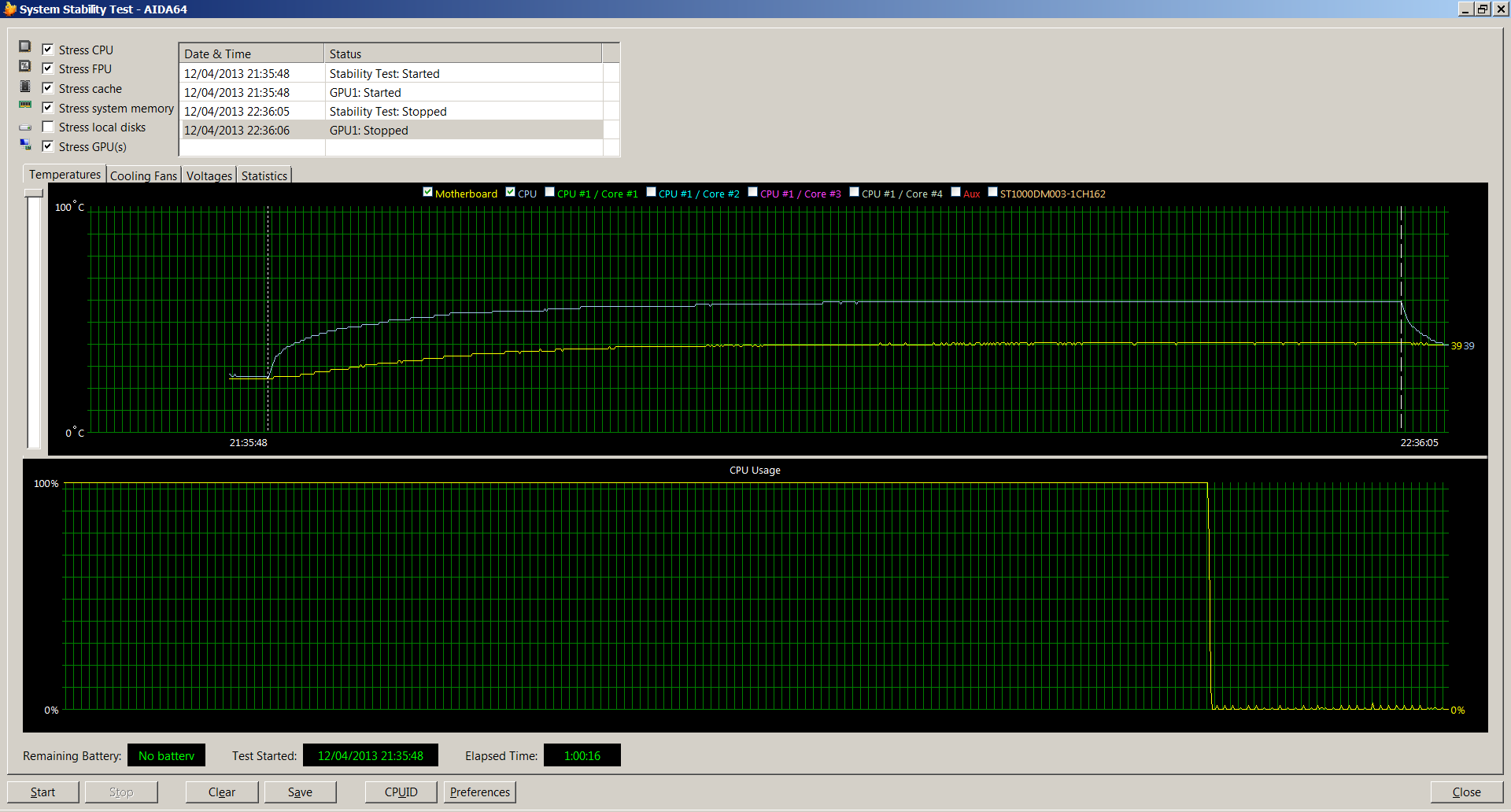

stresstst1hr1fanpull.png [ 83.67 KiB | Visto 10817 veces ]
La curva de temp CPU se hace asintótica en 58º, y la de MoBo en 40º, que es precisamente el umbral mínimo para achuchar al SYSFAN1 - fan de caja. O sea, todo esto no sirve para NADA en modo standard (ya veremos cuando empiece a jugar con el OC). Hice más pruebas. A 2 fans, los adaptadores ULNA son peligrosos, el sistema sólo resiste el stress 5 minutos y se reboota. Otra prueba de 60 min con 2 fans (push&pull) y adaptador LNA es lo que mejor me salió. Asíntotas CPU/MoBo en 55/39 ºC respectivamente, y un muy aceptable nivel sonoro. Lo más ruidoso en ese arrangement es el fan de la caja chuflando al 50%. Los NF-B9 ni se oyen, al menos a caja cerrada. Al final me he decidido por esto último como compromiso performance/noise. Como no hay beneficio alguno de PWM, he desechado el Y connector y tengo un NB-F9 contra CPUFAN y el otro NB-F9 en SYSFAN4 de 3 pines. Así se va a quedar mientras no salga de esta zona de confort. Igual le doy un tiento, pero en realidad no tengo previsto trabajar mucho con windows en esta máquina. Prefiero algo que controle el percal desde BIOS o a piñón fijo.

Herr Farruku escribió: ... Las condiciones son: 20ºC ambiente, todos los visillos puestos ... ... La curva de temp CPU se hace asintótica en 58º, y la de MoBo en 40º ... ... Asíntotas CPU/MoBo en 55/39 ºC respectivamente ... Cocedero de marisco, calcula el tueste torrefacto en verano @ 30C ambiente ...
Fuera visillos que estrangulen los ventiladores y añade fans, cuantos más mejor. Por si no lo he dicho antes: Un solo fan a proa metiendo no vale pa' tomal pol culo. Como mínimo muévelo atrás YA-YA-YA.
Tienes una APP en Vetusta, allí puedes pillar un pelotón de estos por perra y media.
Lo suyo @ 20C ambiente debería ser idle CPU por debajo de 40C, idle placa por debajo de 30C. A tutiplén que la CPU no pase de 55.
El Phenom II 6-cores oceado @ 4.1GHz me hace idle 31C/25C CPU/Placa; full AB 51C/28C (@ 21C ambiente).
El puto Draco Infernalis éste de P4 oceado @ 4GHz hace idle 38C/29C CPU/Placa; full AB 48C/33C (@ 21C ambiente).
