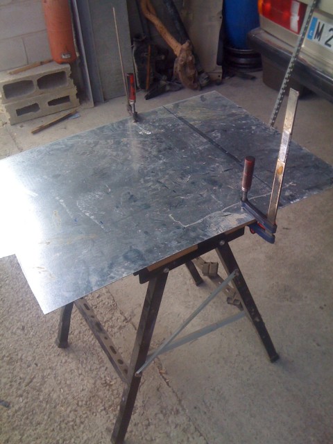

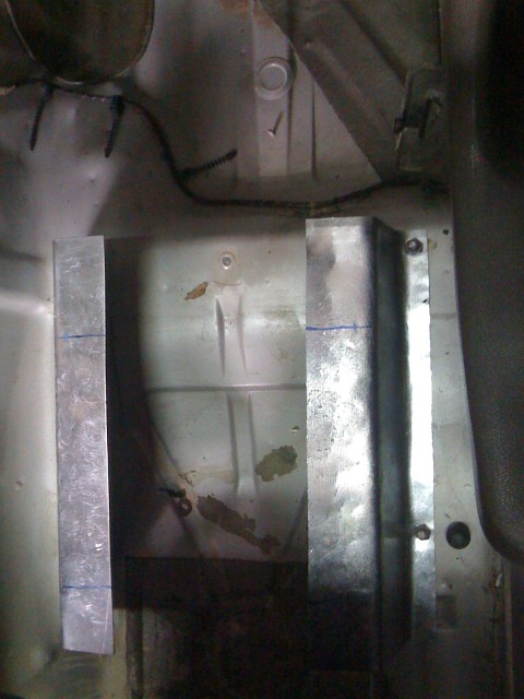

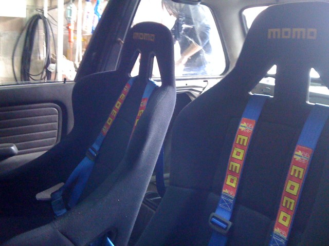

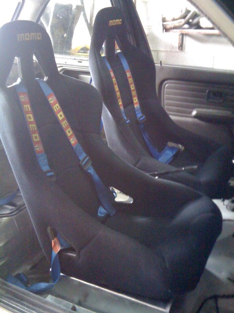

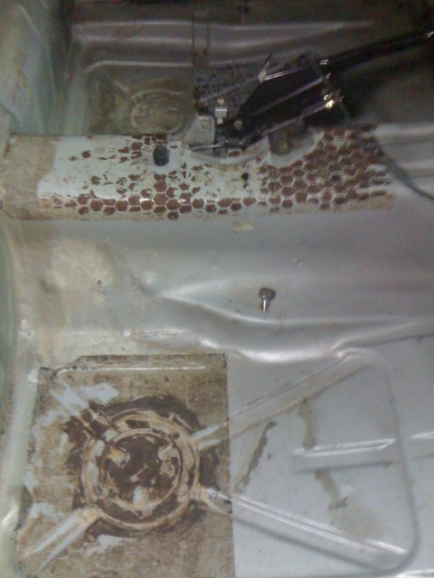

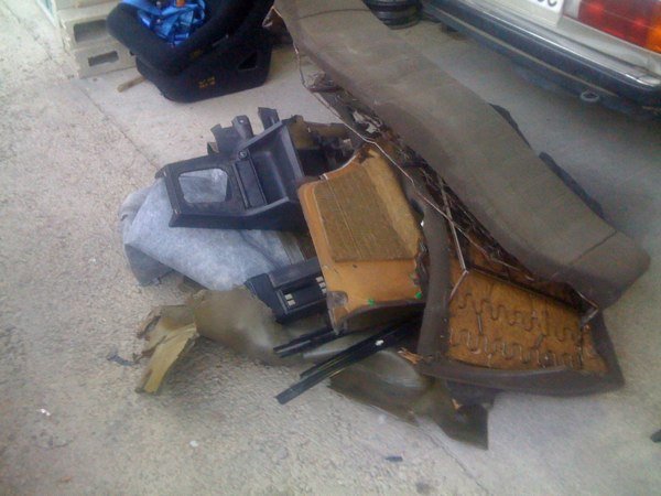

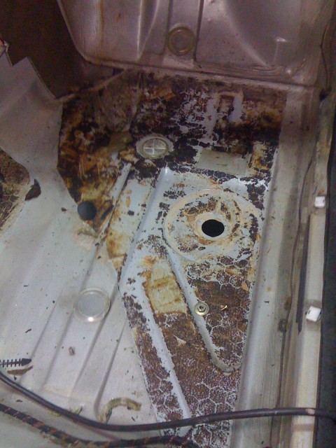

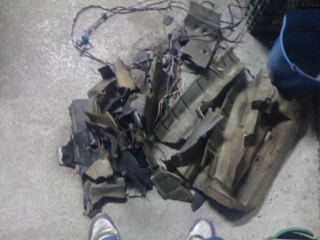

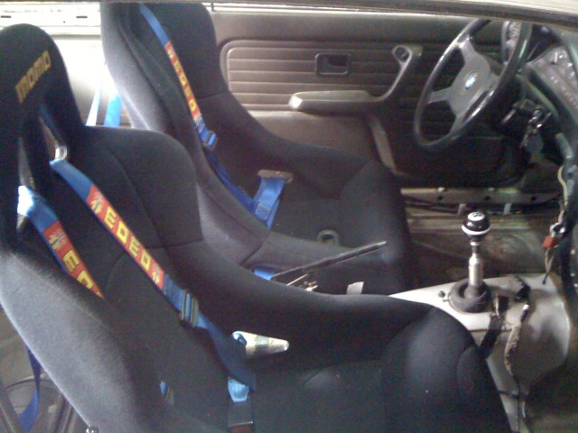

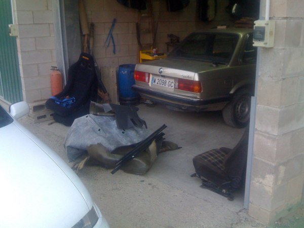

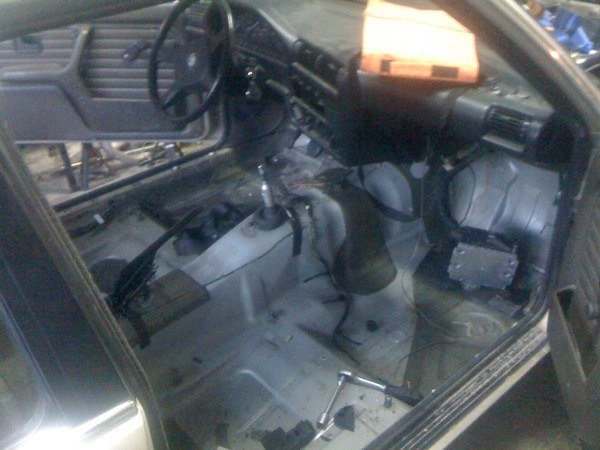

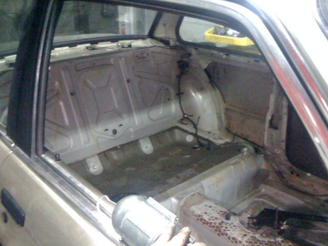

Actualizazion 12/2/11Ayer me pase por vitoria a hacer un viaje fugaz a por unas chuches para el coche, no son la reostia pero hasta que haya dinero para unos de fibra y unos arneses en condiciones... asi por lo menos puedo hacer el animal sin ir de lao a lao vamos que la banqueta trasera me da que va a cojer polvo entre itvs en el trastero A rasgos generales el tema anda algo estancado pero espero que ande a finales de mes, he pedido el carter a alemania porque no tenian en la torre, ni en ningun desguace de mi zona . Esta puesta la mariposa y las bobinas del dis, pero sigue faltandome el fucking kakalimetro. --- Tras pasar la tarde viendo como van a ir los backets, he tenido la calentada. Tipica de, a la mierda el interior que es peso muerto!!! -Han pasao a mejor vida: +Moqueta +Aislantes +Cableado y todo el sistema de audio. +Cartoneras del maletero -Desmontado y almacenado hasta la proxima itv +Banqueta trasera +Asientos delanteros +Consola central +Paneles de la puerta +Cinturones de seguridad Me hubiera gustado pesar todo lo que he quitado, pero no habia bascula a mano, no obstante era un peso bastante notable. Actualizacion 13-2-11FABRICACION BASES BACKETEl dia en el local a sido "poco" productivo pero hay que decir que hacer las bases de los backets a mano tiene su tela y mucho esfuerzo(aunque hay que decir que practicamente todo el merito es de cristian) En principio iba a mandarlas a hacer a tito newbie que para algo se gasta tanta maquinaria, y no descarto mandarle hacer unas bases en un futuro, por eso de que quede, mas profezioná.... pero soy un caga prisas. A continuacion dejo unas fotos del proceso... -PREPARANDO LA CHAPA Y TOMANDO MEDIDAS -BASE CON LAS MEDIDAS Y CON LOS ANGULOS PERFECT (a falta de 4 agujeritos) -SIMULACION DE COMO VAN A QUEDAR MONTADOS(entran unas ganas de sentarse e irse a dar una vuelta que paque contaros...) -VISTA CON EL POMO BOLA 8(tuneta pero que mola mil jajaja) -VISTA CON LA BASE PUESTA Ya va cogiendo forma el pequeño e30!! Actualizado 23-02-11 OPERACION LIPOSUCCION!Tras un fin de semana no tan productivo como hubiera querido hay nuevos adelantos. En primer lugar fue la operación Liposuccion! -Eliminados los aislantes del suelo, los que son tela asfaltica, sudor y lagrimas para quitarlos. Armado con decapadora en mano y una fuckin rasqueta, la tarea se volvio no complicada pero si laboriosa. Mucho tiempo invertido, en quitar unos 5kg de tela asfaltica. El motivo principal fue, peso innecesario y que hay que adecentar el interior para pintarlo(si, parece ser que al final se va a pintar el interior) -Salpicadero, quitar el salpicadero a sido toda una odisea . El principal problema fue no saber como proceder, y el desconocimiento hizo que se perdiera mucho tiempo en su extraccion. El principal problema fueron los envellecedores de los pilares, y ojo a la gañanada(no salia porque chocaba con la llave que se me olvido retirar) . Una vez quitado el salpi retire otra capa bastante gruesa de aislante totalmente innecesario! -Aligerado de cableado. Si esto puede parecer radical y si, seguramente lo sea. Me he merendado todo el cableado de audio e incluso he alcortado alguna masa que era excesivamente larga. También he retirado el cableado auxiliar de toma de mechero, lucecitas varias, luz guantera, cargador de linterna, y demas cachivaches innecesarios. Respecto al patch esta absolutamente y TOTALMENTE VACIO. El patch es un conector del coche en el que se enchufan los extras, desde la radio hasta unos asientos calefactados. -Respecto al cárter al fin llego, ha tardado mas de lo que en principio esperaba, el puñetero ha tenido que ser pedido a Alemania con un precio de 70€ envío incluido. El motivo de tener que poner cárter diferente del e30 respecto al e36 es que la cuna esta mas retrasada en el e30 y un cárter de e36 chocaría en la cuna. Pues bien, he ido al recambista y aunque la junta del cárter superior contra el bloque la tenían(que pedir) la otra junta inferior a dicho que era imposible de conseguir(cosa que dudo puesto que en oscaro.es la sirven). El problema se a solucionado haciendola en papel de juntas y a tirar millas! La tarea de poner el cárter en su sitio a sido un autentico coñazo, al tener forma de U encaja perfectamente librando la cuna y si no se levantaba el motor era imposible librarlo. Así que ha tocado soltar el motor, y como buenamente he podido endiñar el cárter en su posición, ready para poner las juntas mañana y echar aceite de una vez!! -Cambio de filtro de aceite. Es de agradecer lo accesible que están en estos coches, cambiarlo es pan comido. -Reles. Los reles los tenia todavía pululando por el vano motor de lado a lado, una pletinitas en chapa, un par de agujeritos al chasis y pim pam toma lacasitos. -Chapa. El forero cebo se ha animado a apañar la chapa del e30, tiene algun pequeño golpe, típicos bollitos de aparcar y demás. -Limpieza de interior, gasolina en trapo y a frotar como un maldito exclavo! La tela asfaltica ha dejado unos restos de pegamento excesivos, y he empezado a limpiar y a frotar y frotar y frotar y.... todavia queda mucho frotar hasta dejarlo perfecto! También destacar algún oxido que he encontrado, que esperemos que cojidos a tiempo sea bastante salvable!
