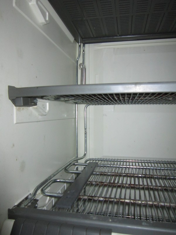

Necesito que alguien me saque de dudas para saber si lo que quiero hacer es absurdo o podria colar. Tengo a tiro de piedra un congelador vertical con varias cajoneras que quiero reformar para otro proposito distinto para el que ha sido fabricado , dejandolo lo mas hueco posible, manteniendo en parte su funcion de enfriar (tampoco necesito congelar pero si que enfrie). El tema es que entre cada cajon tiene parrillas con tubos que llevan el frio a cada cajon, con lo cual aun retirando esos cajones sigo teniendo por medio las divisiones de los propios tubos . ¿que puede pasar si doblo las parrillas y las abato sobre el fondo apiladas unas contra las otras? ¿podria haber algun tipo de problema en la lubricacion del compresor? ¿se estancaria el aceite por los tubos? ¿podria congelarse todo el tinglado por tener todas las parrillas pegadas entre si? Para hacerse una idea de como van montadas las parrillas de frio: Adjunto:

Alan78 escribió: ¿que puede pasar si doblo las parrillas y las abato sobre el fondo apiladas unas contra las otras? ¿podria haber algun tipo de problema en la lubricacion del compresor? ¿se estancaria el aceite por los tubos? Si doblas las parrillas te arriesgas a hacerles una doblez a los tubos (son MUY fragiles) y fastidiaras por completo el circuito refrigerante atascandolo, presurizandolo y provocando una fuga con casi total seguridad. Logicamente si el circuito tiene fuga notable perdera aceite. Por lo que veo asi a bote pronto, las parrillas es circuito de baja, y la evaporadora la lleva abajo en el fondo. En principio si quitases las parrillas deberia de enfriar igual, porque son solo ayudas para refrescar las cosas que pongas encima, el problema es que si lo quieres dejar bien deberias cortar los tubos y empatar uno directo de arriba a abajo, y eso hacerlo muy bien, debes hacerte con abocardadores para preparar bien las uniones y tubo de cobre o aluminio (segun lo que lleve) DEL MISMO DIAMETRO Y GROSOR. Para la recarga, normalmente el compresor lleva un tubo con una toma para manometros, o puede que venga el tubo solo y tengas que pillar una en una tienda. Alan78 escribió: ¿podria congelarse todo el tinglado por tener todas las parrillas pegadas entre si? El problema no es que se congele (que lo mas seguro es que pasase por la condensacion), si quieres el mayor espacio posible sin cargarte los tubos deberias cepillartelos, meter un tubo directo y recargar gas como te dije.

El problema no es que se congele (que lo mas seguro es que pasase por la condensacion), si quieres el mayor espacio posible sin cargarte los tubos deberias cepillartelos, meter un tubo directo y recargar gas como te dije.[/quote] asaber que quieres hacer con el..... meter un fianbre

A ver, prioridades: - No cortar nada. Basicamente porque eso supone perder el gas con el consiguiente gasto, gastar pasta en tubitos y soldaduras (ademas a ver quien las hace ahi dentro con paredes plasticas ). - Complicarse lo minimo posible con un trasto que sale a coste cero. El circuito por lo que he visto (por fotos, que hasta mañana no voi a ver el aparato in situ) tiene las parrillas con los tubos conectados en serie, no en paralelo, con lo cual entiendo que todas las bandejas son un mismo evaporador ¿me equivoco? Y por otro lado, en caso de reformar (que no es la idea) ¿el compresor no se quedaria demasiado grande para tan poco evaporador? quiero decir ¿no trabajaria forzado? Hace poco he hablado de refilon con un paisano que estaba reparando unas camaras de frio y me comento que lo mas seguro es que una nevera casera, como ya suponia, vendra con las tomas de gas soldadas de fabrica para no poder recargarlas (usar y tirar), lo que supondria tener que cortar tubos y añadir los pertinentes obuses, total, unos 70-80 euros . Teniendo en cuenta que una nevera chatarrera de segunda mano funcionando anda en 60-80 euros..... no mereceria la pena reformar, en todo caso seguir buscando un trasto mas adecuado . Mañana a ver si vamos a ver el cacharro y lo probamos. Teoricamente de buenas a primeras dejo de congelar pero quiero comprobar que no sea cosa del termostato, a ver si punteandolo a las bravas durante un rato consigo que enfrie. En caso de que haya perdido el gas ¿sabeis si las neveras/congeladores caseros tienen valvula de presion minima para arrancar el compresor como en automocion? berk escribió: asaber que quieres hacer con el..... meter un fianbre Nutrientes, nutrientes

Sí tiene fuga el motor funciona pero no enfriara. Y sí es moderna no tendrá toma de recarga, sí está rota puedes aprovechar para cerrar los tubos que te molestan así quitas las bandejas le pones una toma y recargas después de hacerle el vacío. Pero lo mismo por lo que te cuesta todo eso tienes otra ya así

Las parrillas no son evaporadoras, como mucho seran condensadoras si es que son algo, me da que seran para repartir mejor el frio. Si desmontas el plastico de la parte baja seguro que la evaporadora estara ahi. Por eso te digo que si quitas las parrillas en principio no pasa nada como mucho la parte alta tardara mas en enfriarse. Las neveras por norma general tienen un tubo para recarga pero esta cerrado. Poner un obus no es dificil pero claro, hay que dejar pasta. Veo jarto dificil hacer sitio a eso sin doblar tubos y sin poner algo de pasta... vamos que de gratis lo que quieres es algo jodido

Descartado, al desguace con el y ATPC, ya saldra otra cosa. Lo hemos probado y el compresor funciona correctamente todo el rato pero no enfria ni lo mas minimo, habra petado algun tubo y se ha tenido que perder el gas. El compresor rulaba con R12 y tenia toma de carga... pero prensada y soldada de fabrica, nada de llegar y enchufar los manometros Por cierto, las parrillas como ya he dicho, van todas conectadas en serie, desde la primera a la ultima, sin ninguna valvula expansora ni protuberancias en las tuberias que van por dentro del frigo. Lo unico que habia era un "clip" para trincar la sonda del termostado contra la tercera parrilla superior, del resto.......... de principio a fin, todo lo mismo. El turbito esta guardado con su lona, bien tranquilo, ya volvera a hacer ruido
