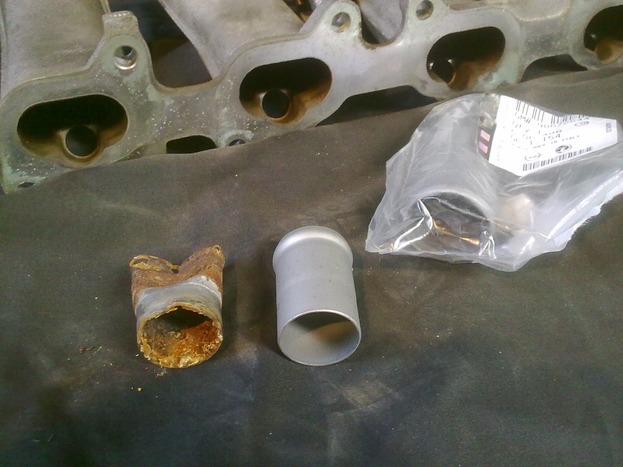

Ola a todos, una ves más necesito vuestra ayuda, no se cual el nombre de la pieza ni donde comprarla, he buscado en ebay y en oscar.es, egual en ebay de alemaña la venden pero como no entiendo el idioma no lo encuentro.
me he acercado a opel de mi cidade e estuviemos mirando el catalogo de piezas y el tio me dice que la pieza esa ya no la tienem y tampoco la hacen. lle he perguntado al tio se por una punta de tubo me tocaba tirar el coche al desguace, y el tio con un ar un poco de boracho :vomito: se ha reído y encogió los hombros.
Que buenos modos de solucionar los problemas!!!
es que en pricipio el otro tubo que se encuentra en el bloque motor por detras de la bomba de agua igual se encuentra tanbiem para cambiar.
ayer he pasado al taller de un amigo para hacer las piezas en metal y me han dado la noticia de que mi amigo lo han ingresado al hospital hace 8 dias tras sufrir dos paragens cardiovasculares, todavia no hay sinales de recuperacion.
ya que no las puedo hacer en metal, una ayudita para comprar las piezas. :-k

Si es el tubo de plastico en forma de L detras de la culata, lo venden en inox en ebay, jbimotorsport creo que era ;)

Yo diría que lo que busca es un casquillo que va en la admisión, la pieza nº7 del catálogo:
http://opeloem.com/opel/calibra_1989_19 ... gines.html

gracias pelines, eso es lo que estoy buscando el casquillo de chapa, el nº 7 del catalogo tal y cual como lo dices.
donde lo puedo comprar?

No es de plastico!!! En el primero post he comentado de que por detras de la bomba de agua hay otro casquillo de chapa igual que el del colector, que igual tambien me tocará cambiarlo.
a ver se alguién sabe su referencia y donde lo puedo comprar

Ah!, ya se a cual te refieres, es el nº2 de este despiece.
http://opeloem.com/opel/calibra_1989_19 ... block.html
Las referencias las tienes en el despiece que te ha puesto, si pinchas sobre el número te lo indica a la derecha.
Creo que en la opel es España tienen, o tenían, o lo piden a Alemania cuando no lo tienen.
Edito: Habla con el forero wirlebenautos, si miras su ficha en la reconstrución del c20xe le cambió ese casquillo de la bomba de agua, con suerte te puede ayudar a conseguirlos.
Aqui su post con fotos de la pieza y sustitución.
viewtopic.php?f=6&t=23667&start=40

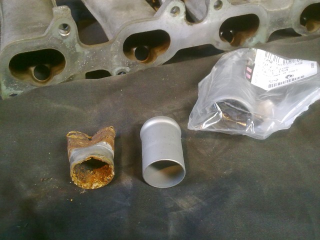

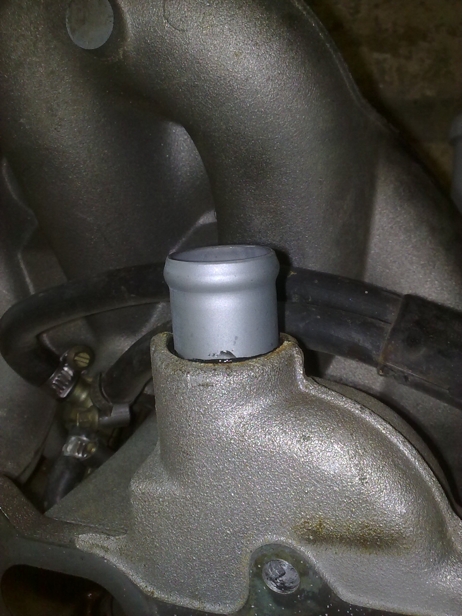

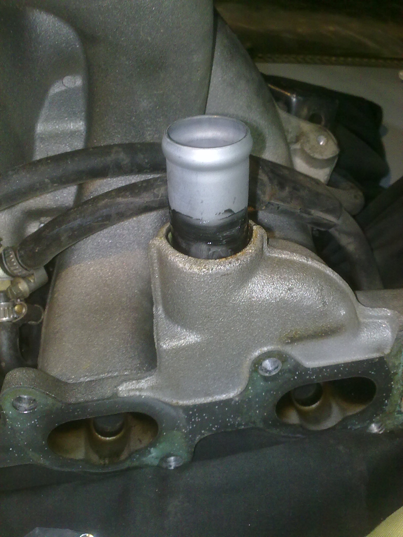

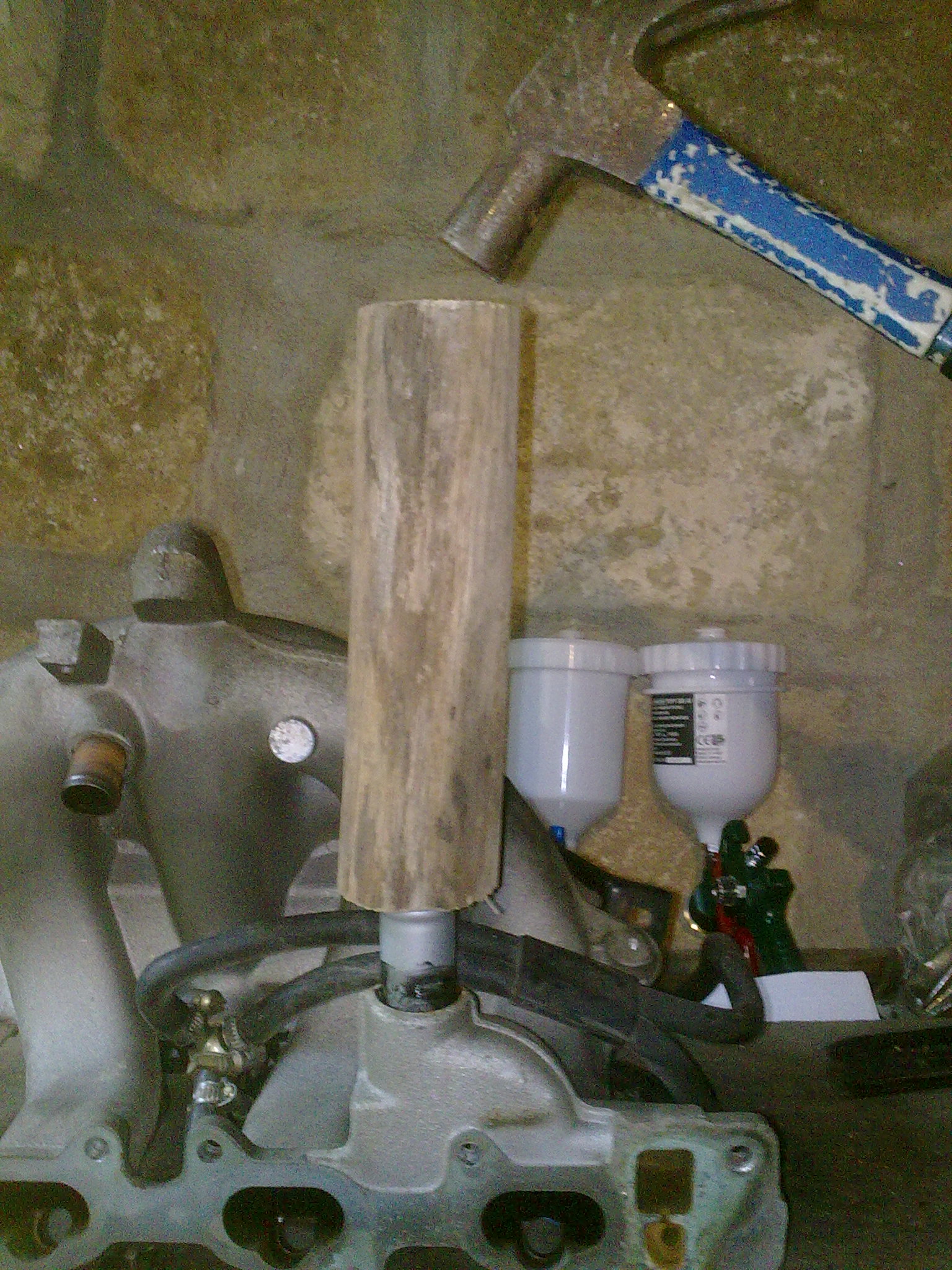

Al final he conseguido comprar la pieza en la opel, tras aguardar 2 dias que la pieza llegara de españa, ya está en su sitio. aqui van unas fotos.
