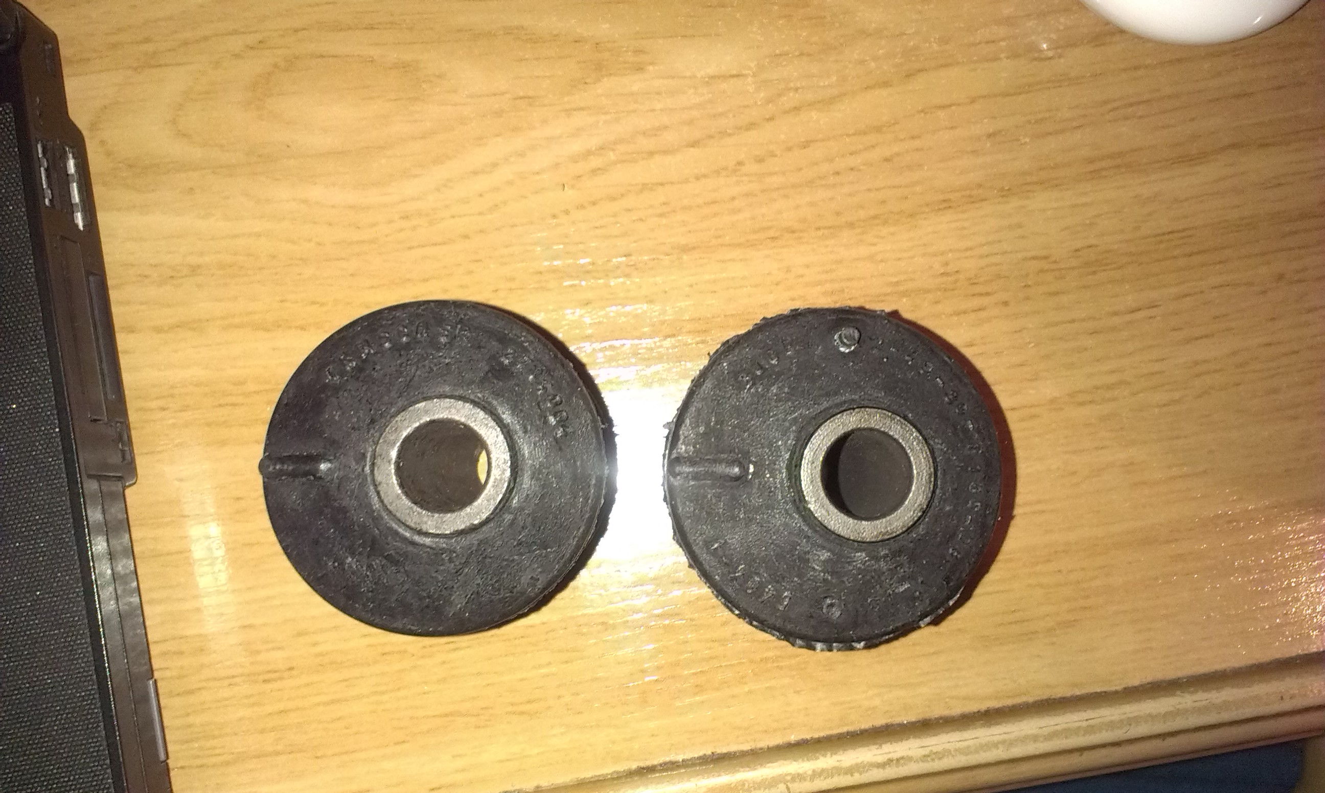

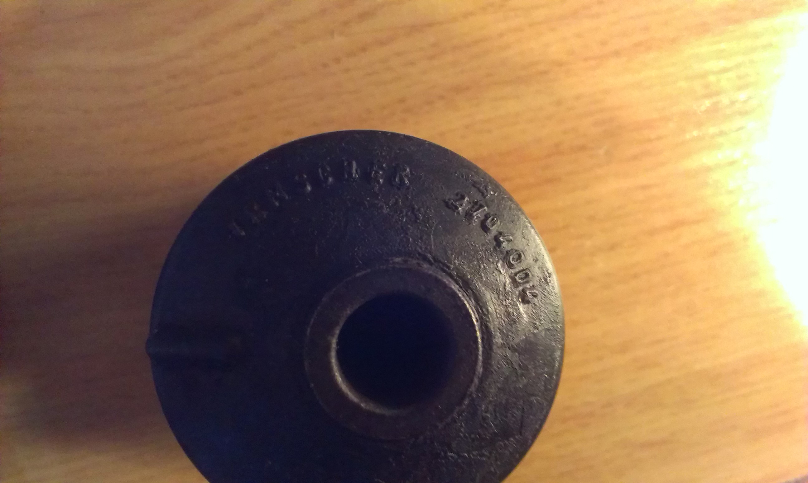

4 - Correctores Irmscher
En los calibras LE (Limited edition) y no se si alguna version mas salia el coche de fabrica con la suspensión rebajada 2.5 cm respecto a la original y les montaban estos correctores irmscher para regular la caída.
Asi que estos correctores valen para quien baje el coche 2.5 cm (o 3 cm).
:arrow: Ventaja de los K-MAC, ""powerflex"" y demas que son regulables es que se puede variar al gusto la caida y no hace falta desmontar los brazos enteros.
Desventaja: El precio.
:arrow: Ventaja de los Irmscher. Si bajas el coche 2.5 - 3 cms, montas los correctores en la posicion correcta y te olvidas. Y el precio, claro.
Desventaja: No son regulables al gusto. Hay que desmontar los brazos del coche y montar los silent blocks con prensa.
Los Irmscher obviamente no se pueden conseguir en Irmscher ni en Opel ya.
Los hay en Ebay y el precio, solo os digo que hace muchos meses puje en ebay por 110 euros y se los llevaron por unos 115.. echad cuentas. Amen de que no salen subastas todos los dias.
Los mios han llegado hoy, ahora solo hay que ver donde pueden hacerlos iguales.
Adjunto:
IMAG0154.jpg [ 523.09 KiB | Visto 3149 veces ]
Adjunto:
IMAG0147.jpg [ 789.56 KiB | Visto 3149 veces ]
