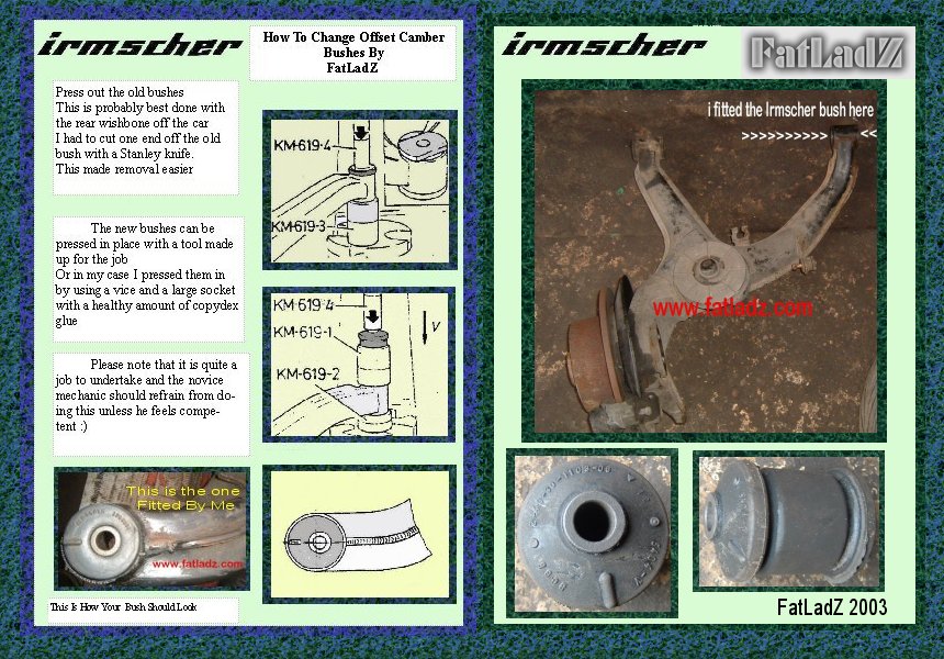

Un saludo!!Montaje del kit corrector de caidas de Irmscher:

Juraria que no, creo que son dos topes de goma que van en la parte superior de los amortiguadores, ahi poca caida corriges EDITO: Mi kit trae los silentblocks excentricos traseros, que son la correcion necesaria para el tren trasero, y unos topes de goma-poliuretano para los amortiguadores delanteros (segun los papeles) Esperemos que no bajando mucho no haya que recurrir a cirugia en el tren delantero

Cual se supone de esos dos pares de gomas los que son los silenblocks con correccion de caida? Porque en otras paginas venden el kit para corregir caidas y el silenblock que venden no se parece en nada a ninguno de estos dos.

El mismito kit Puedes ponerme la referencia del tuyo? venia en la factura, i nosecuantos...
Los silent negros, si te fijas verás que el eje esta descentrado, esa es la correción
