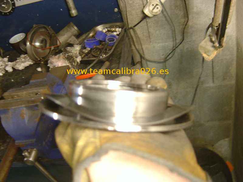

Lo siguiente que se queda a la vista es un segundo disco metalico completamente liso y con tres patillas en su contorno: Adjunto:
placapresion7.jpg [ 58.88 KiB | Visto 27036 veces ]
Las tres patillas de ese disco por un lado son en forma de cuña (quedan hacia la parte superior en la foto) y por el otro son planas, al mismo nivel que el resto del disco. La parte plana de las patillas quedan asentadas contra el borde interior del piston, de forma que cuando el disco "muelle" empuja hacia atras, el disco de la foto hace de soporte y es el encargado de retraer el piston hasta su posicion inicial para que el 4x4 quede completamente desconectado. Unas fotos del disco en diferentes perspectivas: Adjunto:
placapresion8.jpg [ 30.44 KiB | Visto 27036 veces ]

Me empiezo a convencer de que las explicaciones que nos dan para lo que pasa en los tranferes con las placas dañadas no es informacion suficiente . Estoy casi seguro que asi que tires las placas fuera se va a descubrir forma de arreglarlo, o no .
Fuerza en eso Alan, tienes suporte psicologico de mi parte .
Voy buscar tambien a ver se ay por la web algun ainfo sobre las placas.
Editando.
Alan, ay alguna indicacion de modelo ou part number en la caracaza? Algo que no sea GM?
Es que hasta ahora de Steyr-Puch solo encontre un transfer de un veiculo militar
_________________ Calibra turbo 4x4
Vie, 21 Dic 2007, 13:56 |
Pues no se korvo, desde luego la unica referencia que sale en la placa de presion es la que os puse en las fotos y es GM. De entrada me puse en contacto con un fabricante nacional de Puch a ver si tiene informacion al respecto o saben a quien debo dirigirme, pero hace dias que les mande un mail y sigo esperando . Creo que voi a empezar a ir atajando al origen de Puch.
Por cierto, ayer estuve viendo lo de tu documento del bypass y estoi convencido de que lo de que una placa de presion reviente por diferencia de desgaste en los neumaticos y cosas asi, no tiene nada que ver, puesto que la placa de presion simplemente activa o desactiva el transfer, pero no soporta carga de torsion de los ejes, no se si me explico . Por otro lado, si montas un transfer nuevo, intenta comprobar la presion que llega a la entrada del transfer y empieza a desconfiar de la valvula reguladora que va al lado del peloto.
Vie, 21 Dic 2007, 16:33 |
