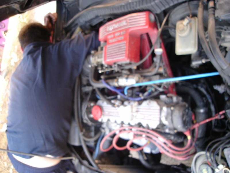

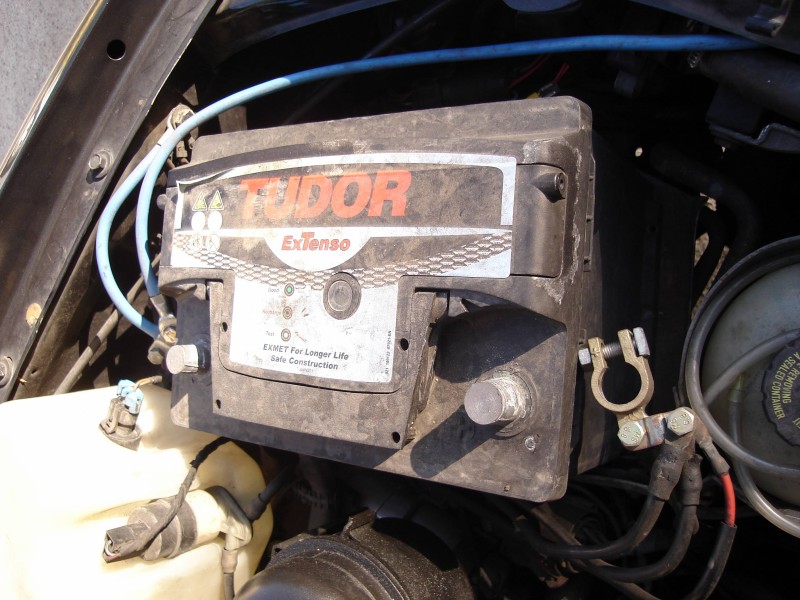

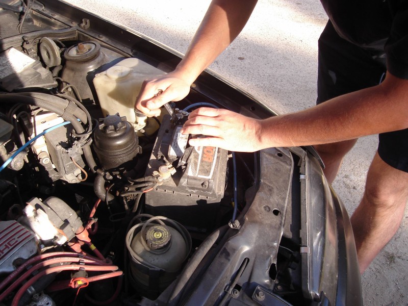

Lo primero que tenemos que hacer para cambiar el motor de arranque es soltar la batería, en primer lugar siempre el negativo.
Adjunto:
1.jpg [ 139.19 KiB | Visto 19476 veces ]
Una vez la tengamos los bornes sueltos pasamos al paso siguiente.

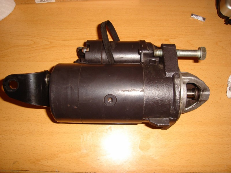

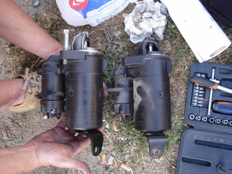

Aquí podemos ver al motor de arranque que hemos quitado y el que vamos a instalar.
Adjunto:

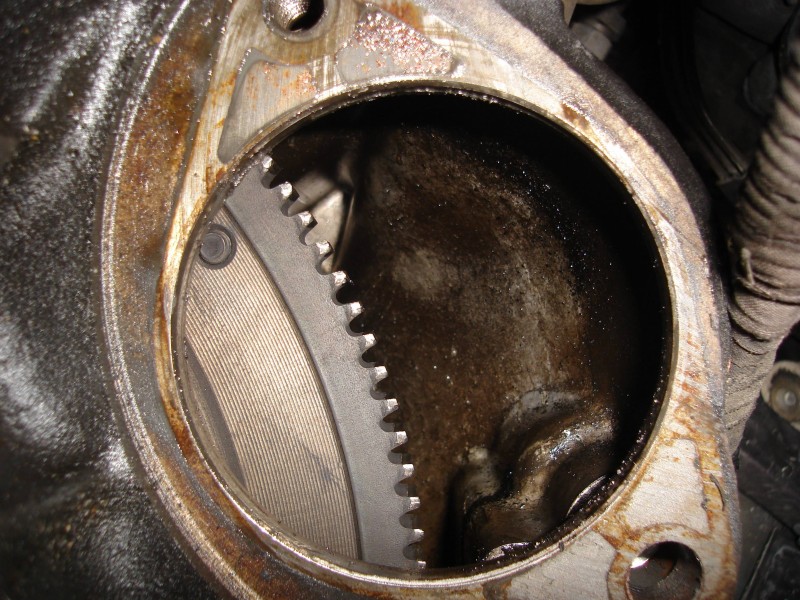

A través del agujero que queda podemos ver la corona dentada del volante de inercia.

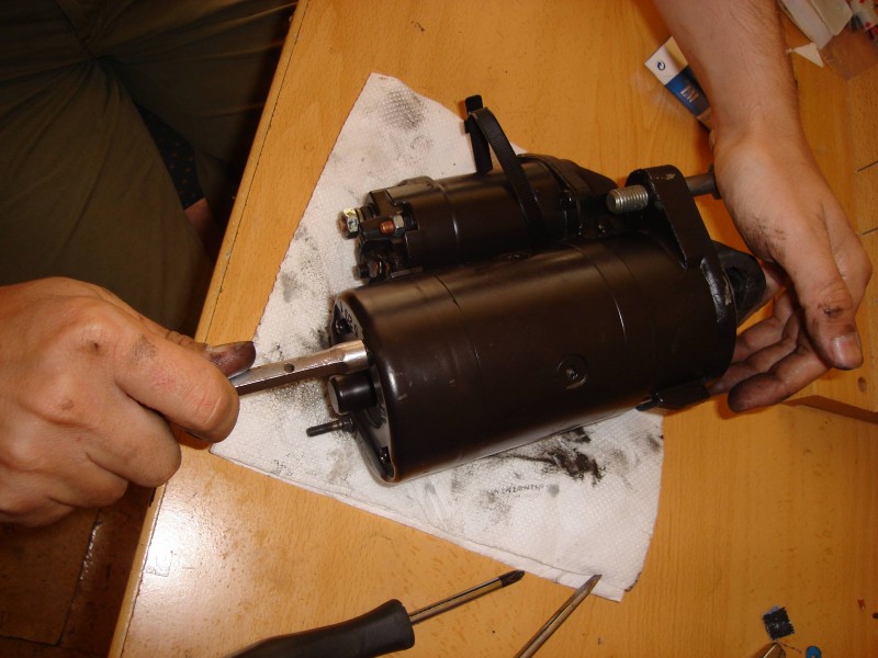

Una vez en casa toca operar al paciente para diagnostica la avería y solucionarla si es posible.
Desmontar el motor de arranque no es nada difícil, una vez quitado el soporte trasero solo hay que sacar los dos esparragos que aprietan el conjunto y los dos tornillos que sujetan al portaescobillas.
Adjunto:
7.jpg [ 100.32 KiB | Visto 19476 veces ]

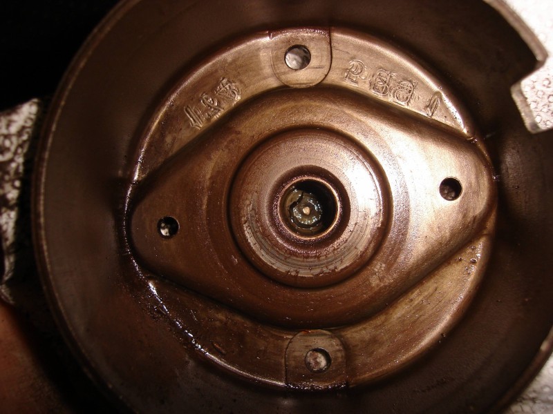

Esta es la parte delantera.
Adjunto:
9.jpg [ 132.57 KiB | Visto 19476 veces ]

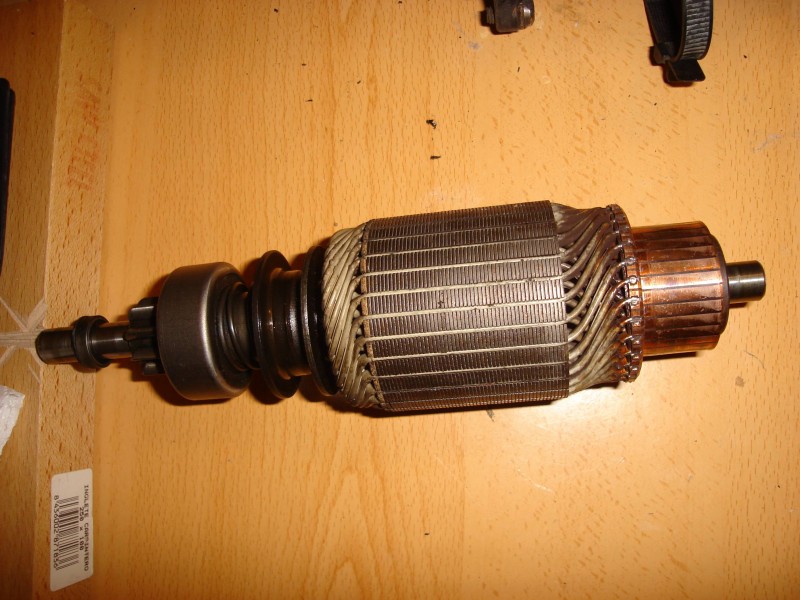

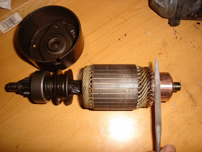

Este es el rotor.
Adjunto:
10.jpg [ 117.13 KiB | Visto 19476 veces ]

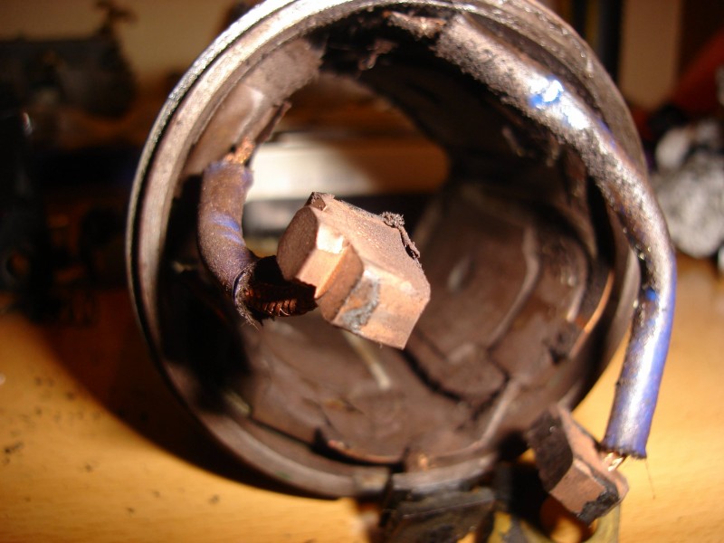

He aquí una escobilla, el mal desgaste de la misma es el causante del fallo a la hora de arrancar.
Adjunto:
11.jpg [ 85.53 KiB | Visto 19476 veces ]

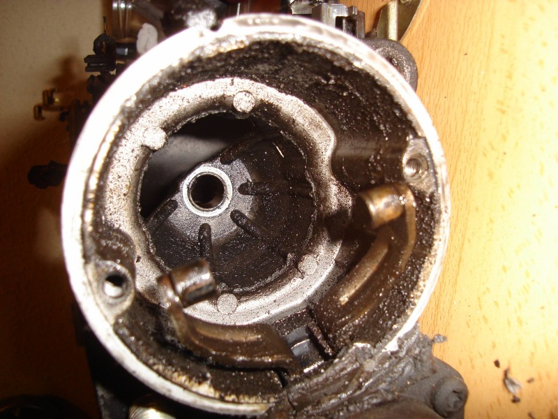

Este es el portaescobillas.
Adjunto:
12.jpg [ 126.78 KiB | Visto 19476 veces ]

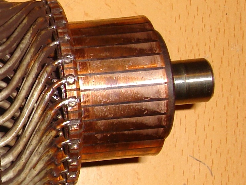

El mal contacto de la escobilla a originado que el colector del rotor tenga un desgaste desigual, de hecho visto de cerca se podía observar perfectamente en las zonas más desgastadas donde se producían los chispazos.
Adjunto:
13.jpg [ 123.55 KiB | Visto 19476 veces ]

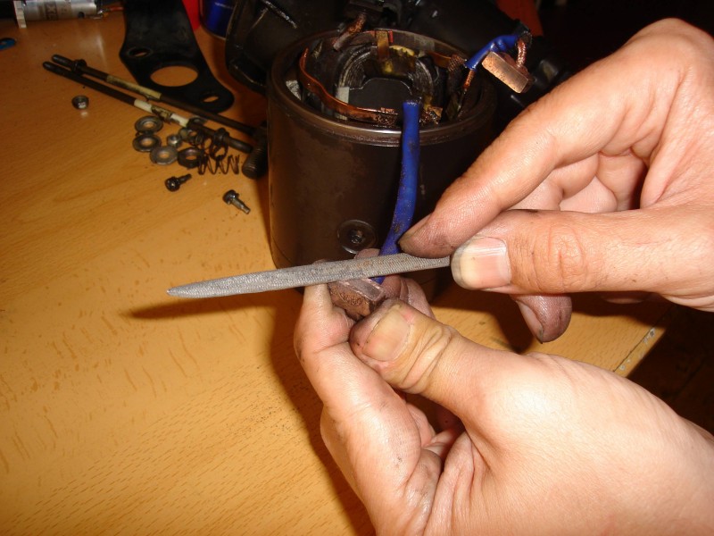

Para intentar igualar el colector pasamos suavemente una lima fina por la totalidad del colector.
Adjunto:
14.jpg [ 120.49 KiB | Visto 19476 veces ]
Con una lima intentaremos dejar la cara de la escobilla que roza con el colector lo más plana que podamos.
Adjunto:
15.jpg [ 103.31 KiB | Visto 19476 veces ]

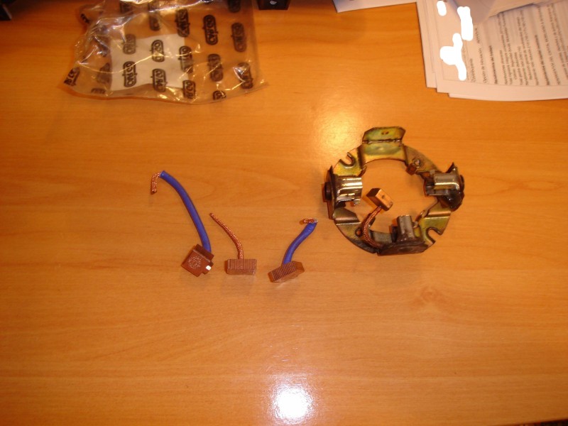

Por la módica cantidad de 11€ podemos montar al motor una escobillas nuevas.
Adjunto:
16.jpg [ 82.56 KiB | Visto 19476 veces ]
Una vez las tengamos planificadas volvemos a montarlo en su sitio.
Adjunto:
17.jpg [ 96.95 KiB | Visto 19476 veces ]

Las 3 escobillas nuevas para el motor de arranque son tal que asi.
Cuestan 11€ y van soldadas con estaño igual que cualquier componente electronico.
P.D. Diria yo que sale más a cuenta pillar un motor entero en The Tower.
