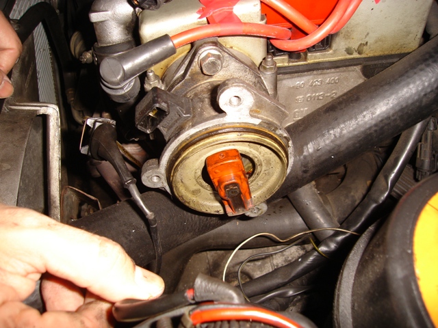

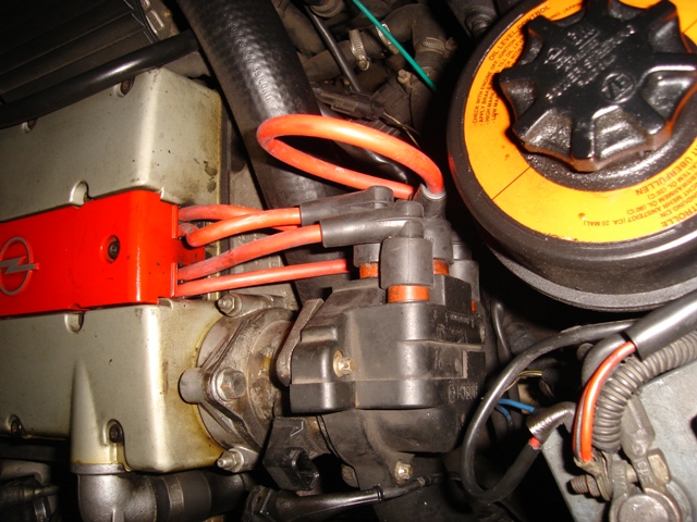

La brico consiste en quitar la tapa y la pipa del distribuidor comprobar su estado y si esta bien proceder a su limpieza.C20LETAquí podemos ver al distribuidor en su ubicación en el motor

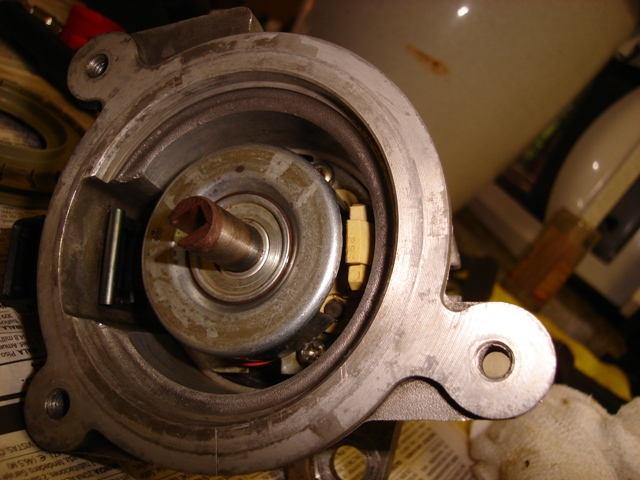

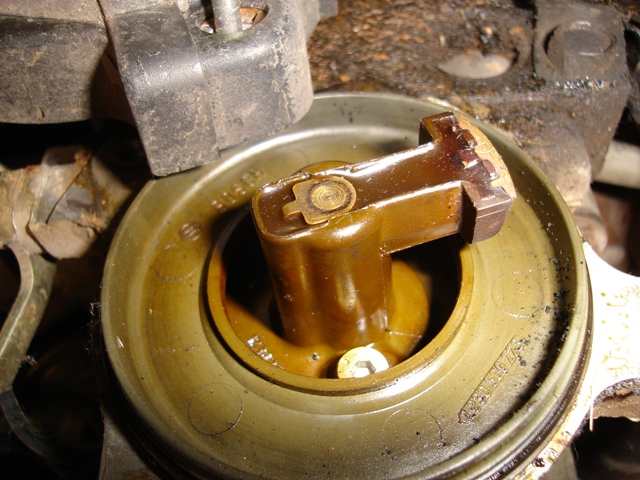

Una vez que quitemos la tapa podemos ver la pipa del distribuidor.

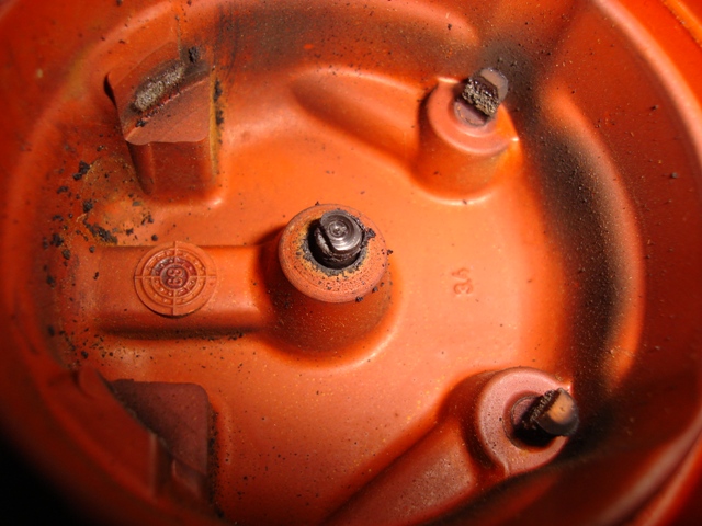

Aquí se ve la tapa del distribuidor una vez que la limpiemos podremos ver como esta los contactos, en este caso no muy bien.

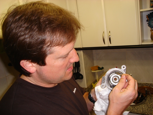

Aqui vemos a Mikel sacando con un palillo la suciedad depositada en el sensor Hall.

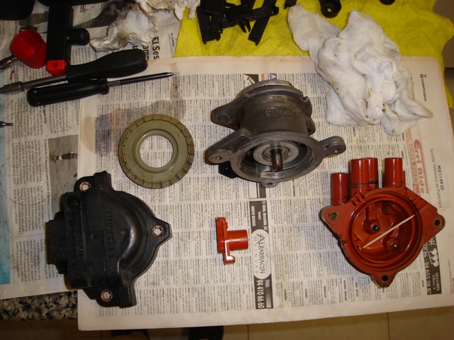

Piezas que componen el distribuidor ya limpias y listas para montar.
Distribuidor limpio y listo para montar.

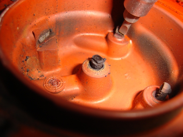

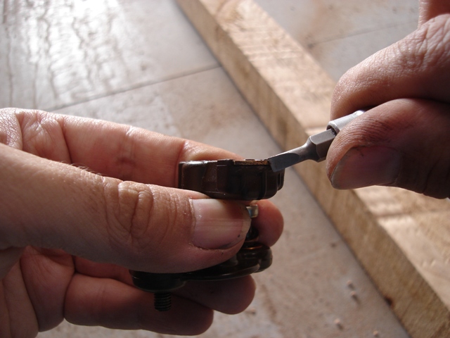

Tanto la punta de la pipa como los contacto de la tapa tenían restos de carbonilla, una vez que eliminemos con cuidado la carbonilla procederemos a comprobar el estado de los contactos de la tapa y de la pipa.
