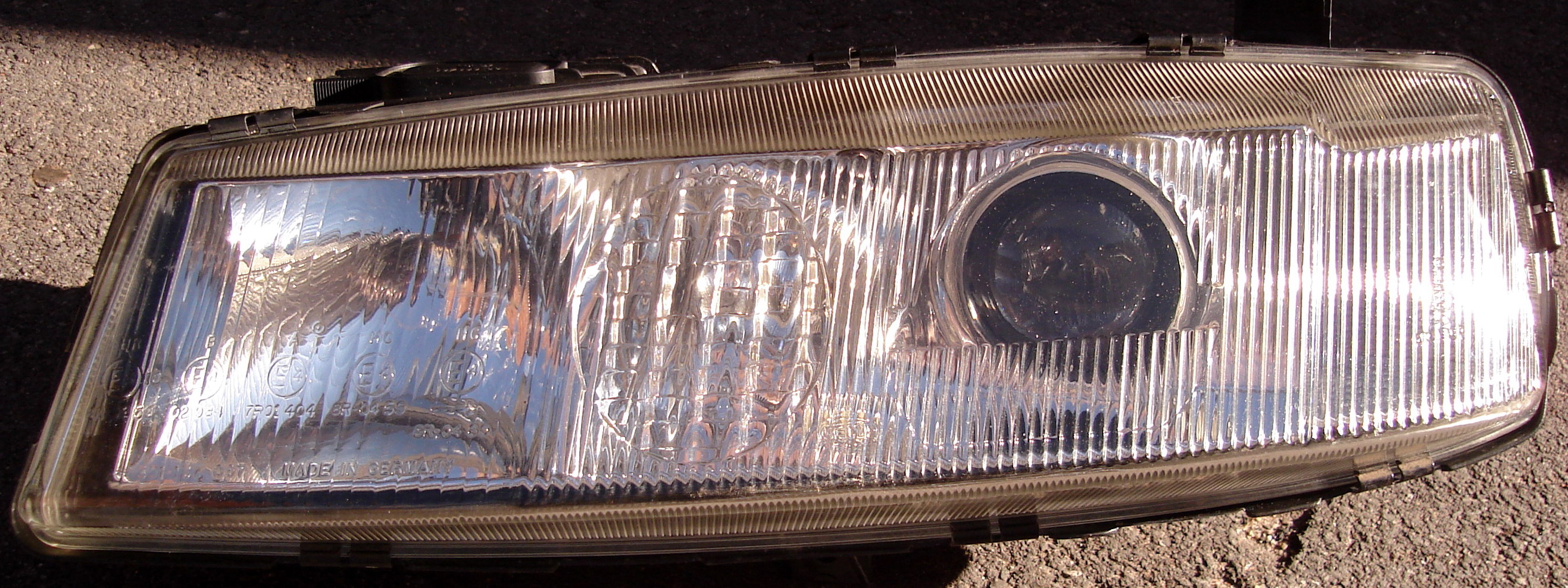

Particularmente, el calibra posee en cada faro una ruleta de ajuste manual para el ajuste de altura (junto a la bombilla de la intermitencia), y un tornillo de estrella (junto a la bombilla de la larga) para los cual vamos a necesitar un destornillador philips.

Los faros poseen en su parte central una marquita, generalmente un circulo con una cruz adentro. Esto representa el centro óptico del faro.
Debemos efectuar una marca en la pared a la misma altura y posición en la que se encuentra dicha marquita (en el faro del calibra no existe esa marca por lo que calcularemos que marca quede a mitad de la linea que separa la parte rayada de la lisa).

Los faros poseen en su parte central una marquita, generalmente un circulito con una cruz adentro. Esto representa el centro óptico del faro. Debemos efectuar una marca en la pared a la misma altura y posición en la que se encuentra dicha marquita.
Yo he encontrado dicho circulito, pero delante de las largas. Alguien se ha fijado?

Nadie me lo puede confirmar :-k??
Ahora mismo no recuerdo, te si lo tiene intentare hacerle un foto.

Vale Carlos, a ver si me lo puedes confirmar. De ser tiene que ser eso, pq yo no veo ningún otro circulito :). Es que acabo de desmontar las parábolas para limpiarlas bien y le he puesto las vision plus, ahora solo me falta alinerlos en condiciones.
