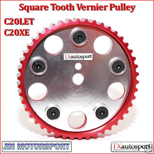

Aunque ahora que veo la de TxAutoSport no le veo las marcas para el ajuste .... :-K Que raro.....
Bueno seria cuestion de mandarles un email y que te manden mas fotos y te expliquen como se hace el ajuste ... deberia tener las marcas aunque quizas las tenga por la parte de atras

yo igual ya mire la pagina de txAutoSport y no vi las marcas le mandare un mensaje, a ver que me dicen que ya tengo el arbol del c20xe y me falta la polea que tengo ganas de pornelo ya, a ver si se nota...

Pero tampoco te mates si no tiene marcas hombre, eso a las malas se las puedes hacer tu mismo con la punta de un punzon y haces las marcas donde quieres y como quieres. Si eso te va a marcar una diferencia de precio maja por la pijada de la escala... no te mates con eso :wink:

entonces podria utilizar la polea que viene de serie en el let y marcarla????? y otra cosa como marco los grados, no tengo ni idea.

La polea de serie no es ajustable :roll:

ok, entonces la de TxAutoSport me vale ? es ajustable lo unico que tendria que marcar son los grados, como lo puedo hacer para comentarlo ami mecanico.

Mi let es de finales del 94 supongo que tendra los dientes cuadrados lo tendre que comprobar, entonces la polea que le sirve es esta. que pongo a continuacion.
Ya que la otra polea de xtautosport la que es roja entera lleva los dientes redondos??
