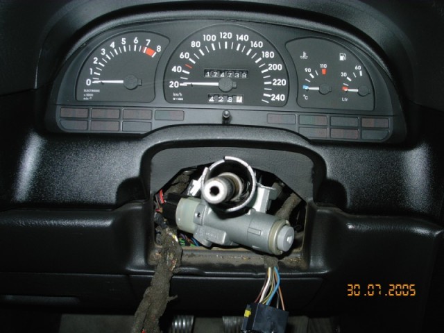

Yo tuve que aprenderlo, por cojones, porque unos ladrones bastante simpáticos me hicieron lo siguiente: Adjunto:

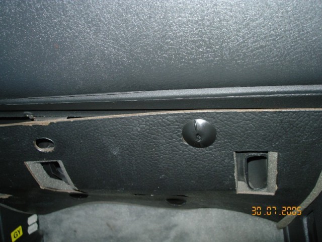

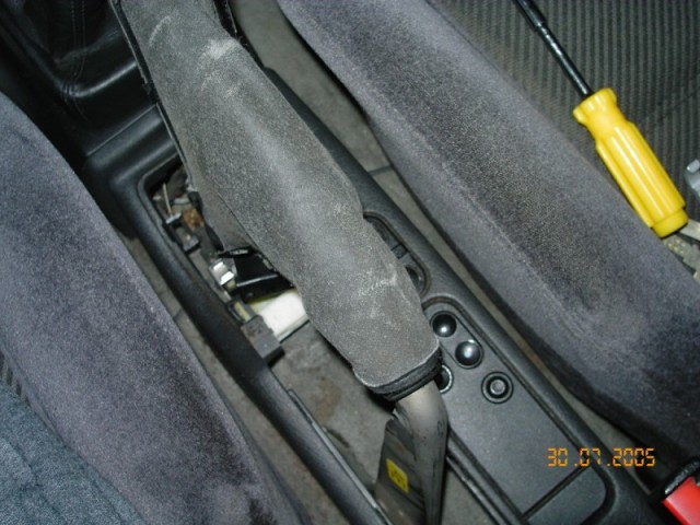

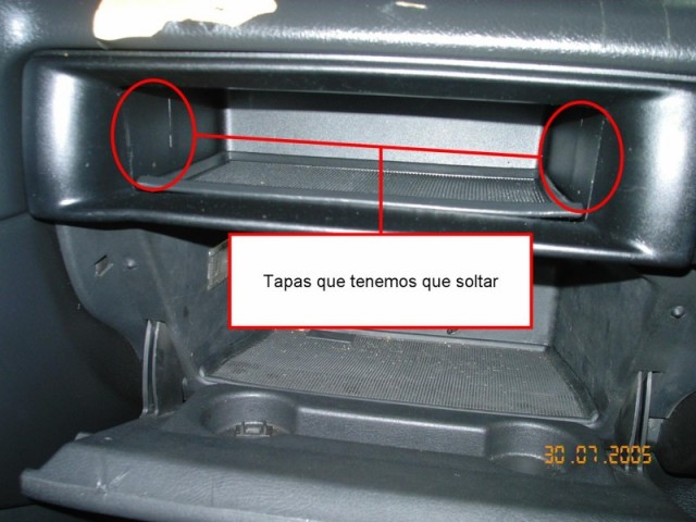

Lo más importante de todo es el orden. Al grano, en mi opinión debes hacer, y esto va de cabeza, a ver si puedo, jejeje: 1) Soltar las dos tapitas que están, la primera, bajo la guantera y la segunda sobre los pedales (acelerador, freno y embrague). Estas tapas, de una especie de cartón, tiene unos “tornillos” de plásticos que se deben girar. Ayúdate con un destornillador plano. Adjunto:
2.jpg [ 132.93 KiB | Visto 15712 veces ]

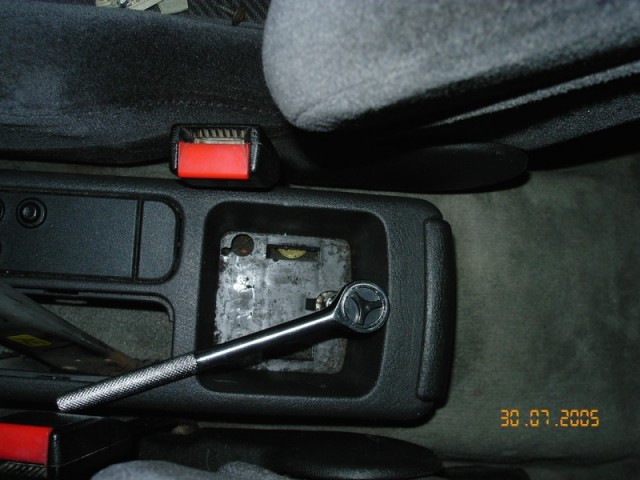

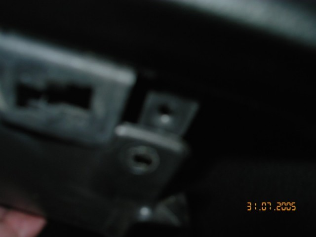

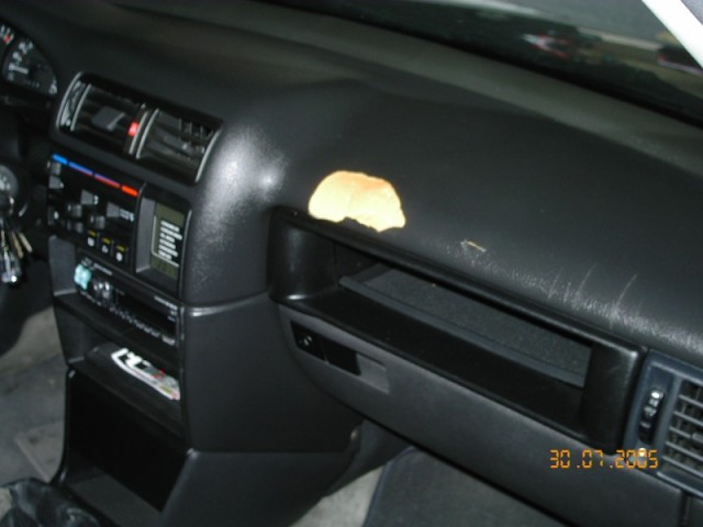

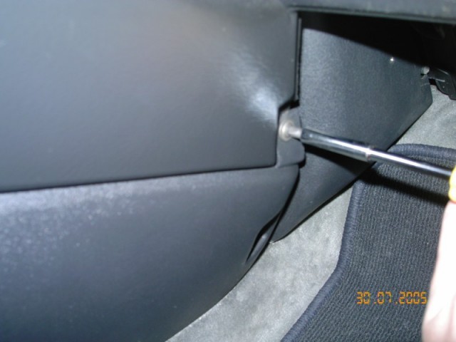

2) Pasamos a desmontar la guantera y sus accesorios. a. Primero debemos desmontar la mini-guantera que tenemos en la parte superior. Quitamos la alfombrilla y nos encontraremos a ambos lados de la guantera con dos tapitas que tenemos que soltar. Adjunto:
4.jpg [ 105.83 KiB | Visto 15712 veces ]
Tras quitar ambas tapitas, tiramos sin miedo de la guantera superior hasta extraerla. b. Soltamos los 4 tornillos ubicados en cada extremo de la guantera Adjunto:

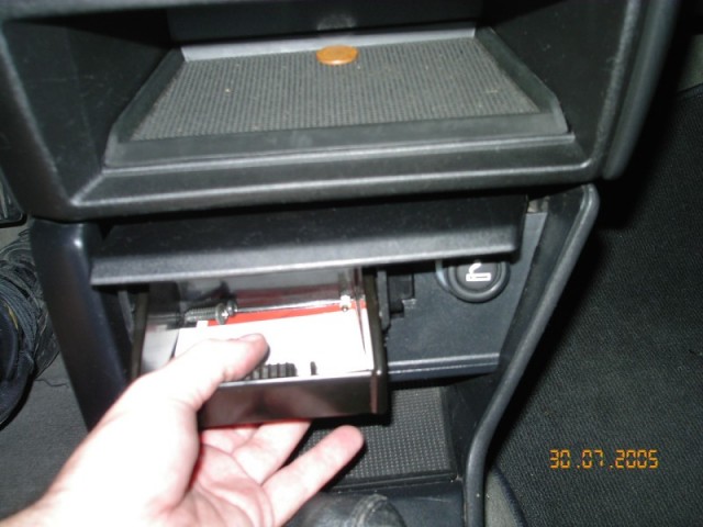

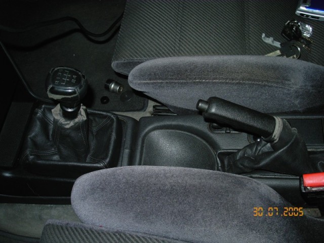

3) Desmontamos la consola central donde se encuentra el freno de mano y los botones de elevalunas eléctricos+botón ordenador de abordo. a. Primero quitamos el portacintas/alfombrilla que llevemos en el hueco de la consola central. Posteriormente soltamos la tuerca que lleva. Adjunto:
6.jpg [ 107.73 KiB | Visto 15712 veces ]
b. Quitamos la tapita que se sale en la foto, sale a presión: Adjunto:
7.jpg [ 132.05 KiB | Visto 15712 veces ]
c. Tras quitar la tapita, veremos dos tornillos. Uno une la consola del freno de mano con la consola de la palanca de cambio, y el segundo, une la base del forro de cuero del freno de mano con la consola. Tras soltar ambos, extraemos el forro del freno de mano, sin miedo, como un calcetín Adjunto:

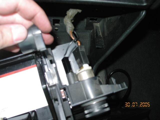

Aprovechamos y soltamos los faston del chisquero eléctrico y la luz del cenicero/chisquero. Adjunto:
11.jpg [ 72.83 KiB | Visto 15712 veces ]

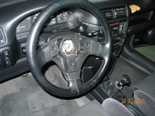

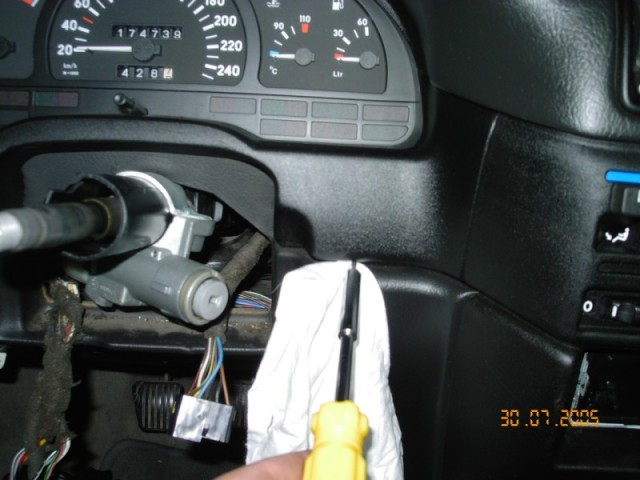

b. Soltamos la tuerca que lleva (Creo que 22) tras soltarla, pegamos unos golpes en la caña de dirección (con cuidado, claro) y el volante saltará de golpe empujado por el muelle que lleva. c. Procedemos a soltar las carcasas que se encuentran tras el volante, para ello soltamos los dos tornillos que están en la parte frontal (escondidos por las dos tapitas de la foto), más 3 tornillos que están en la parte inferior. Adjunto:
15.jpg [ 101.89 KiB | Visto 15712 veces ]

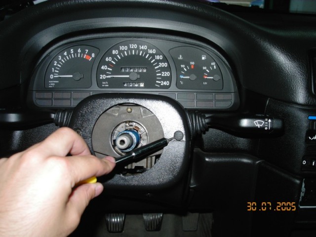

d. Las carcasas, superior e inferior, están metidas a presión, hay que soltarlas con cuidado. Tras soltarlas, procedemos a quitar el mando de los intermitentes y los limpiaparabrisas, para ello, estos mandos tienen dos pestañitas en la parte superior e inferior que apretaremos, mientras extraemos ambos mandos. Adjunto:
16.jpg [ 75.02 KiB | Visto 15712 veces ]

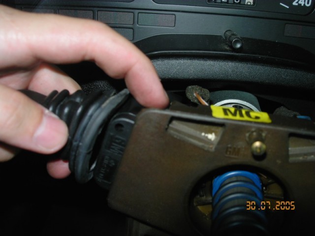

e. Aprovechamos para soltar la pieza marrón que sirve de base para las palancas de los intermitentes y limpiaparabrisas. Para ello, buscamos una piecita blanca que se encuentra en la caña de dirección, la cual, extraemos haciendo palanca con un destornillador plano hacia arriba. Adjunto:
17.jpg [ 109.87 KiB | Visto 15712 veces ]

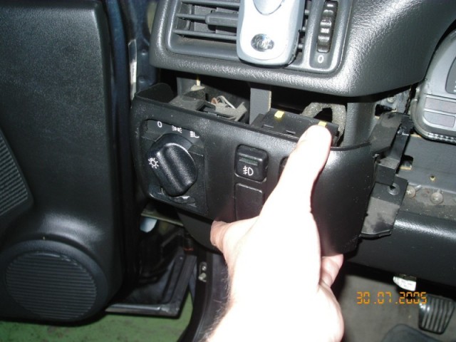

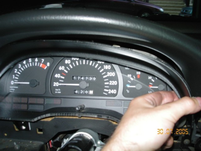

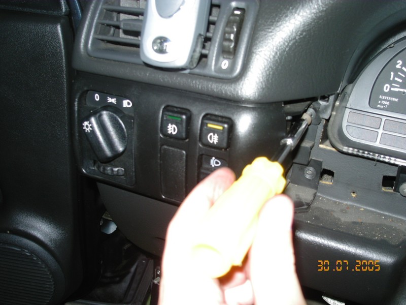

8.) Soltamos marcador, carcasas que lo recubren, mando de luces, etc a. Quitamos la pieza de plástico de la parte inferior del marcador, la podemos observar en la foto. Lo más sencillo, es tirar del centro de la misma con una de las manos, y ayudarnos con la otra para soltar alguno de los dos lados. Bien el lado del mando de las luces o bien del lado de la consola de la calefacción. Adjunto:
18.jpg [ 93.14 KiB | Visto 15712 veces ]
Adjunto:
19.jpg [ 116.33 KiB | Visto 15712 veces ]

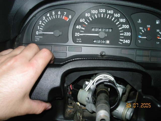

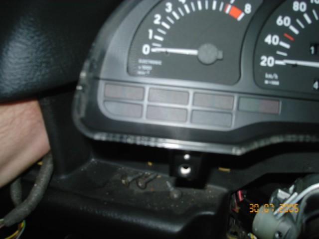

b. Tras quitar esta tapa, nos dejará al descubierto los tornillos que debemos soltar. El orden a seguir es el siguiente: i. Soltamos los dos tornillos que encontramos en la parte izquierda (con posición sentados en el asiento del conductor) que recogen una carcasa superior al marcador y el mando de las luces. Adjunto:
20.jpg [ 91.77 KiB | Visto 15712 veces ]
ii. Al lado de la consola de la calefacción, encontramos otros dos tornillos, uno que recoge el otro tornillo que sujeta la carcasa superior al marcador y que sujeta a la propia consola central de la calefacción. Adjunto:
21.jpg [ 84.12 KiB | Visto 15712 veces ]

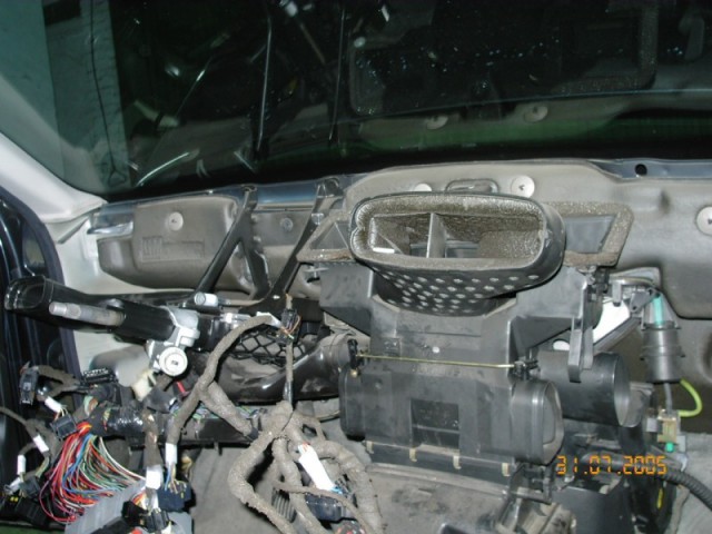

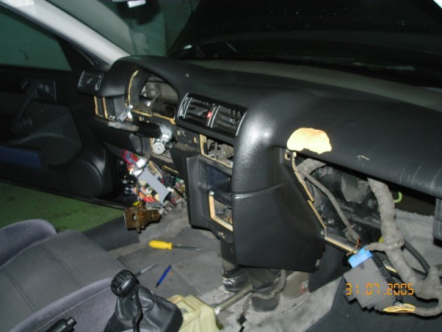

iii. Posteriormente, soltamos los tres tornillos que sujetan el marcador, uno en la parte superior y dos en la parte inferior. iv. Tras tener todo suelto, deberemos soltar la sirga que llega al marcador para poder extraerlo. Yo soy partidario de meter la mano por el hueco que queda tras sacar el mando de las luces (si tu mano no te permite acceder por el hueco, deberás soltar el extremo de la sirga que llega a la caja de cambios) Adjunto:
23.jpg [ 109.15 KiB | Visto 15712 veces ]

creo que le falta a este buen brico la parte crítica, dónde estan los soportes del propio salpicadero y cómo se quitan.
yo ya he cambiado un salpicadero, pero por mas vueltas que le doy no recuerdo esta parte exactamente. Sí recuerdo que hay tres en la parte de arriba (dos bajo los tweeter y uno en el centro de la moldura del salpicadero)...y alguno lateral? Alguien puede dar luz?
saludos
Lun, 06 Abr 2015, 13:06 |
Re: [BRICOX] Cambio de Salpicadero Vectra A/Calibra
Tienes razón, Leaniz se olvidó de apuntar justo el último paso de los tornillos que sujetan el propio salpicadero . A saber: - 2 tornillos torx: bajo tapas esquineras sobre salpicadero, contra parabrisas. - 1 tornillo torx: bajo tapita/pestaña (si todavía existe) en el centro del salpicadero (pegado al parabrisas). - 2 tornillos torx: extremos inferiores del salpicadero en zona colindante a las puertas. Y con eso, si mal no recuerdo, es todo lo que sujeta el salpicadero al coche. Otro detalle que creo recordar que estorbaba en el último momento para sacar el salpicadero fuera a través de la caña de dirección es el soporte plástico que tienen las palancas de intermitencia y limpiaparabrisas. Para desmontar ese soporte hay que quitar 2 tapones plásticos de color blanco que lleva por arriba y abajo del soporte. Con eso sale el soporte y un muelle que va detrás.
Lun, 06 Abr 2015, 14:40 |
flown
Registrado: Mié, 03 Oct 2007, 19:19 Mensajes: 1386 Ubicación: Madrid
despues de quitar las presillas blancas, hay que girar la pieza para que pueda salir gracias, ahora ya queda completito
