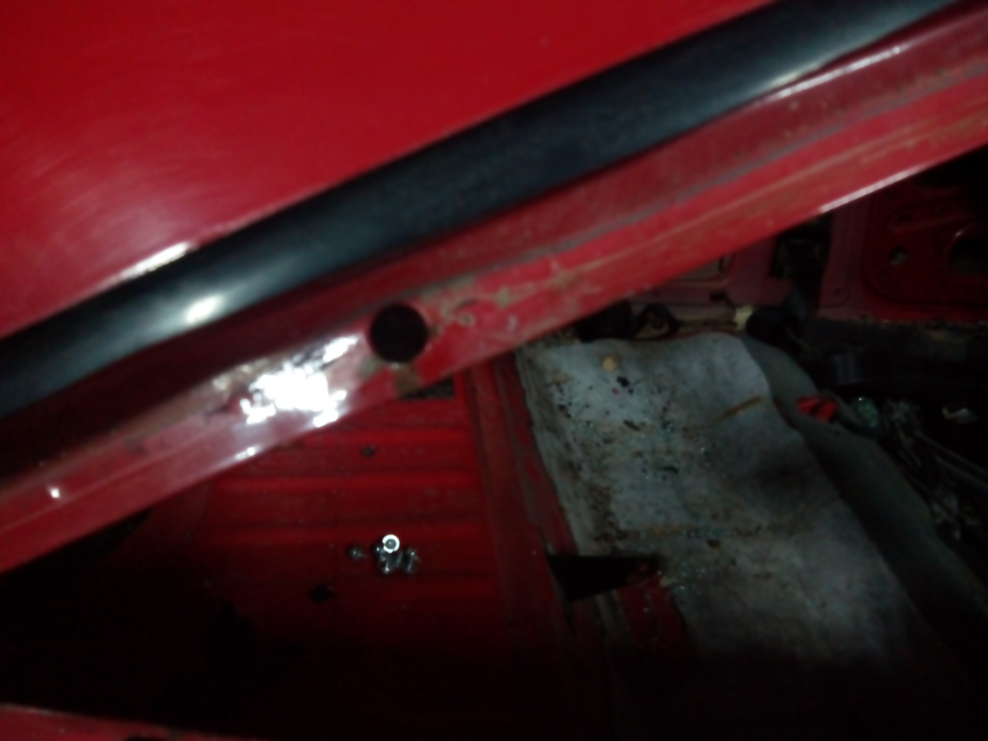

no se si se puede considerar bricox ni si es el hilo adecuado, pero lo expongo:
para desmontar y para montar las ventanillas traseras del calibra hay que quitar los tapizados de alrededor y unas tuercas de plastico que lo sujeta, hasta ahi todo mas o menos sencillo, el problema es llegados a este punto, ya que va encajado debajo de la goma superior del techo y cuesta muchisimo sacarlo y meterlo con el consiguiente peligro de poder partirlo.
la solucion es la siguiente, cortar donde van las fijaciones de la parte superior, ya sea una vez sacado el cristal, o con cuidado y con una herramienta tipo dremel antes de desmontarlo
antes:
Adjunto:
IMG_20150310_195139.jpg [ 831.39 KiB | Visto 4435 veces ]

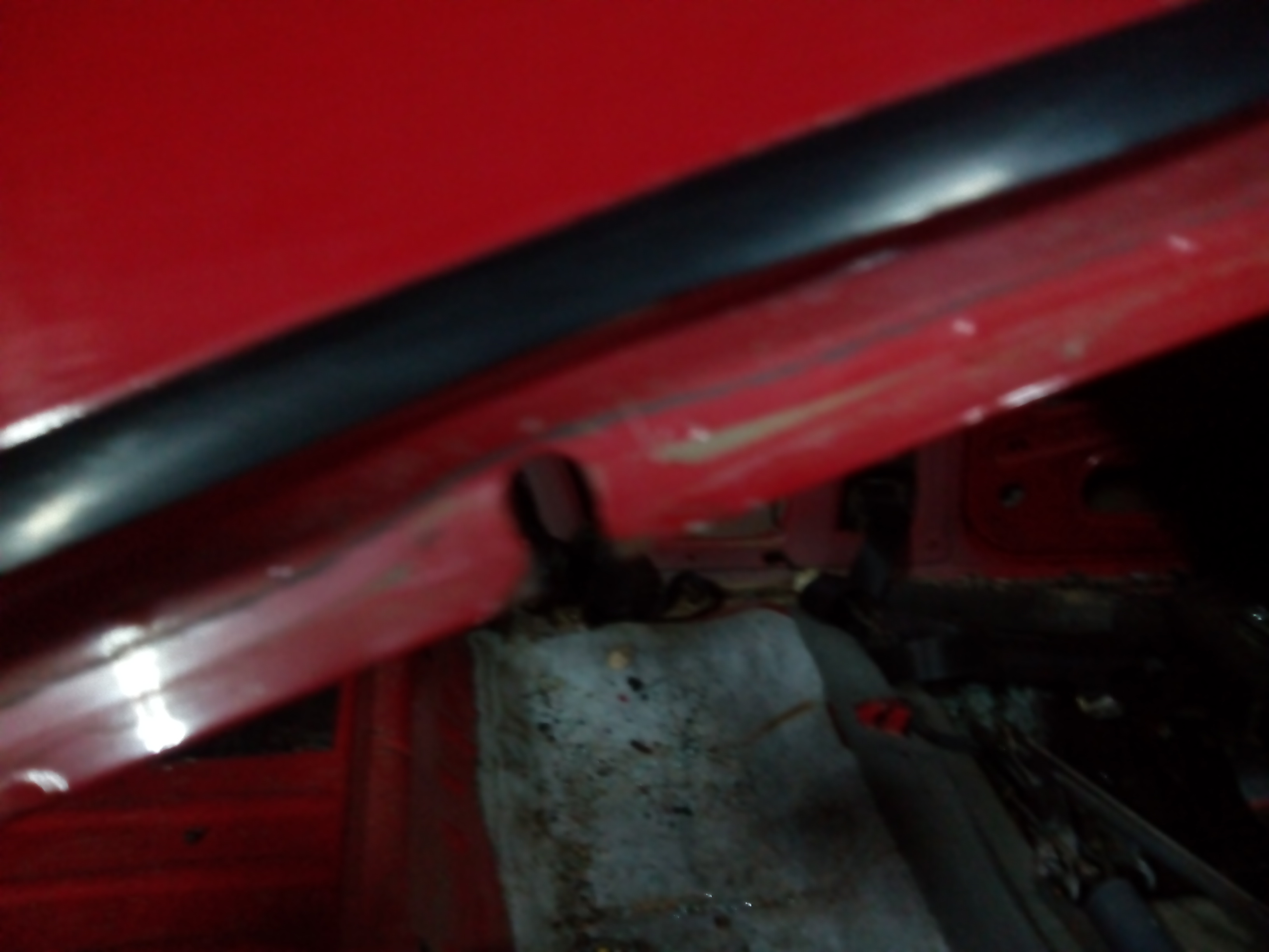

despues:
Adjunto:
IMG_20150310_195147.jpg [ 815.77 KiB | Visto 4435 veces ]
una vez hecho esto, damos algo de pintura a los cortes con un pincelito para evitar la oxidacion y cuando toque andar con las ventanillas sera pan comido
