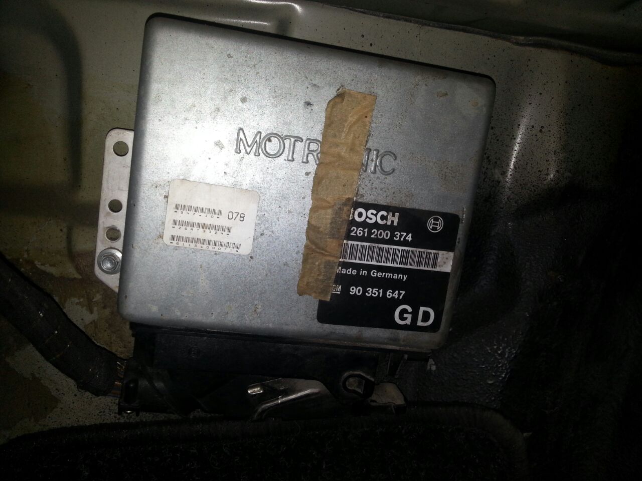

Re: C20NE O 20SEH
esta es la centralita ke llevo. es de 20seh verdad?

Re: C20NE O 20SEH
Como te han dicho podría ser que hayan aprovechado el bloque NE y le hayan montado pistones y árbol SEH. Depende lo bien que haya hecho los deberes el anterior dueño . Ya he escuchado a algún catedrático decir que "bah bah bah, son el mismo motor, eso rula con la misma centralita, tira tira" y sí, técnicamente un motor C20NE puede llegar a funcionar con toda la electrónica SEH pero... uno que yo me se decía lo anterior y acabó sacando una biela por un costado . Si dudas y no quieres destripar el motor pregúntale al anterior dueño si le hizo un injerto de piezas o es un NE de pura cepa, cosa que de ser así te recomiendo encarecidamente que montes la electrónica NE (con su sonda lambda) o cambies el motor por el SEH antes de romper nada
