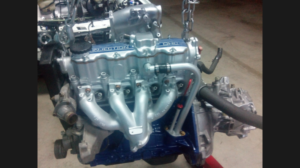

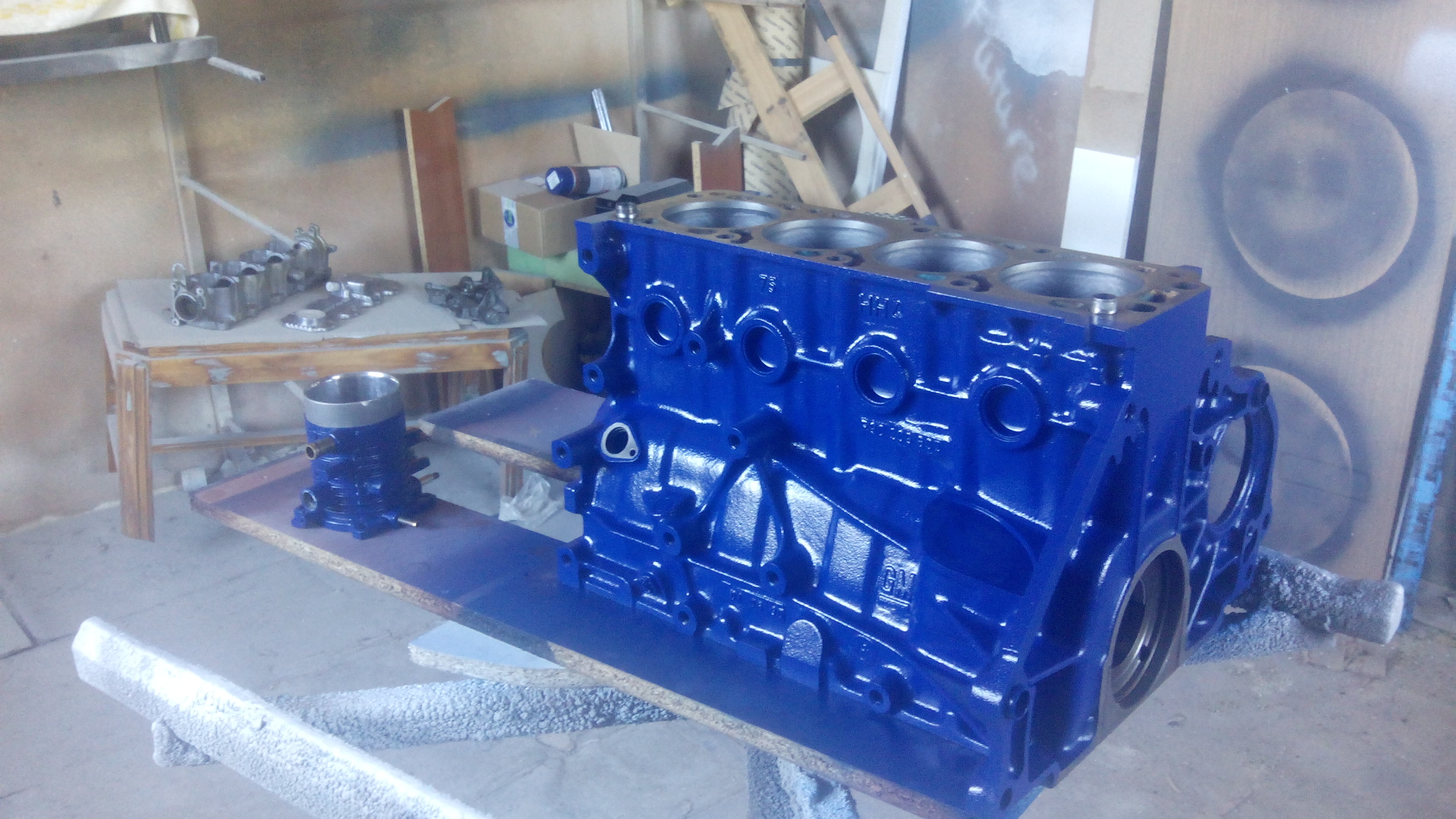

Bueno, pues voy a actualizar un poco el tema, que lo tengo bastante parado: Al final el tema caudalimetro, lo que he hecho es dejar todo de serie con acelerador del omega. Adjunto:
IMG-20160604-WA0001.jpeg [ 459.14 KiB | Visto 13750 veces ]
Ports de admision con guias de valvula recortadas y textura de pelota de golf. Adjunto:
IMG-20150922-WA0001.jpeg [ 1.14 MiB | Visto 13750 veces ]
Bloque motor con cilindros rectificados y culata planificada con SG's y valvulad pulidas, todos los segmentos, retenes, tornillos y juntas van nuevos Adjunto:
IMG_20161014_124509.jpg [ 1.86 MiB | Visto 13750 veces ]
El motor lleva pistones seh sobremedida y arbol seh. De momento esto es todo a falta de acabar de montar y meterlo en el coche para hacerle el rodaje.

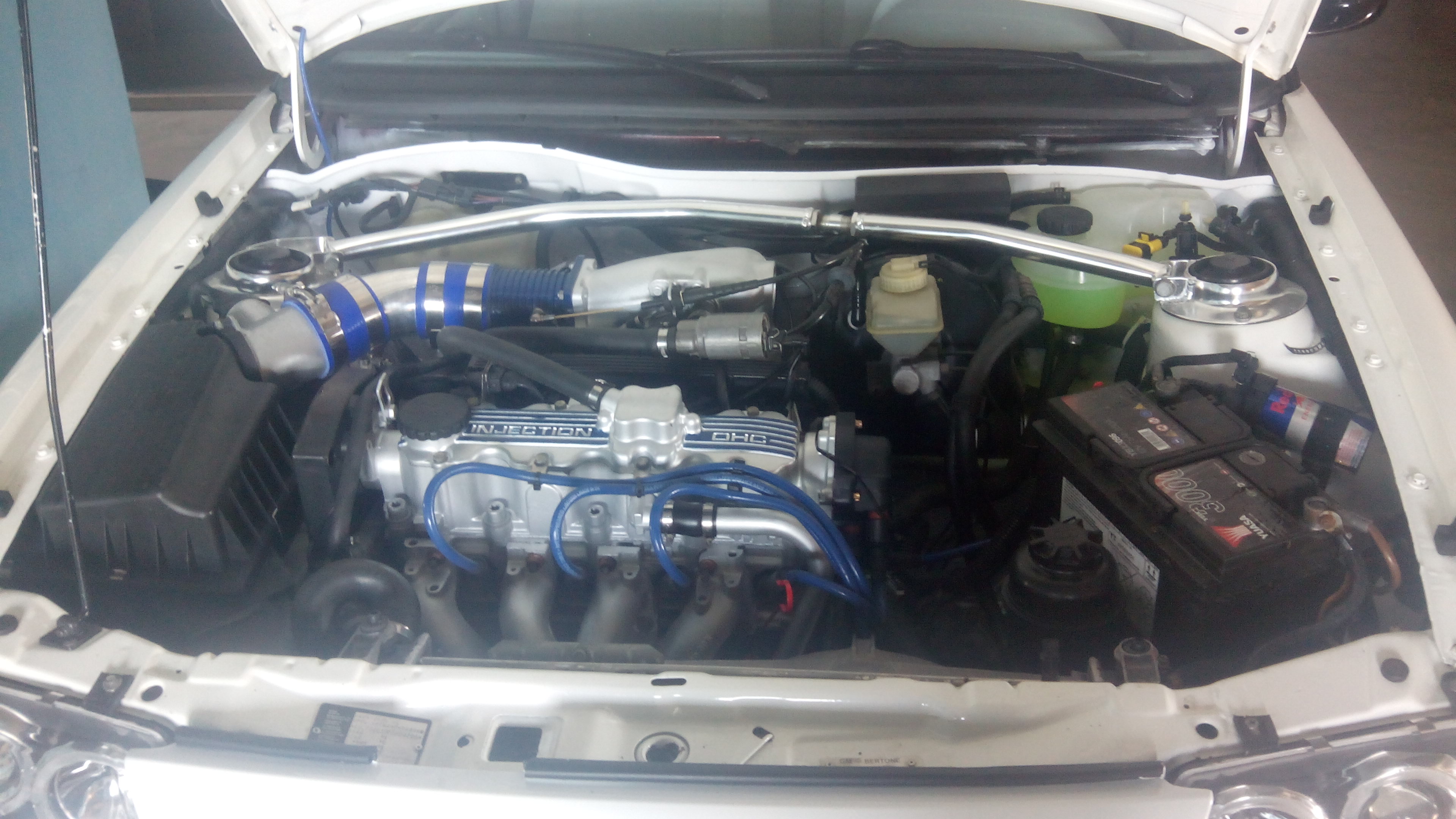

Vano motor limpiado, quitada la manta del cortafuegos que estaba en mal estado y pintado de blanco, que aun habia zonas granates. Adjunto:
IMG-20161013-WA0021.jpeg [ 1.1 MiB | Visto 13736 veces ]
Adjunto:
Screenshot_2016-10-29-21-15-20.png [ 437.14 KiB | Visto 13736 veces ]
Motor montado y metido: Adjunto:
Screenshot_2016-10-29-21-12-56.png [ 564.17 KiB | Visto 13736 veces ]
Adjunto:
IMG-20161029-WA0004.jpeg [ 964.27 KiB | Visto 13736 veces ]
Ya esta hecha la primera parte del rodaje como se recomienda en este hilo: viewtopic.php?t=2085Los primeros 50km, todo bien por ahora.
