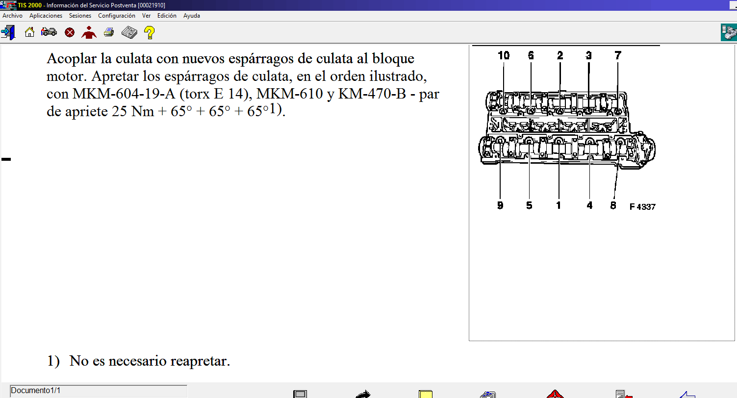

Astra GSI C20XE del 92. Opel Dice:
Adjunto:
tis.PNG [ 54.1 KiB | Visto 2584 veces ]

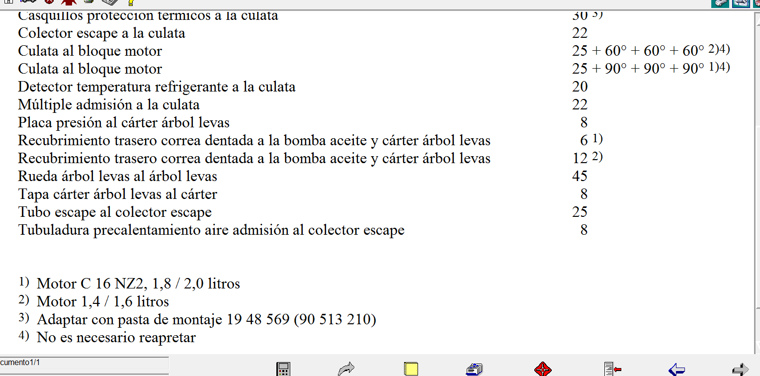

Para un C20NE del año 91 Opel dice:
Adjunto:
captura-ne-aprietes.PNG [ 62.41 KiB | Visto 2575 veces ]
No empezemos a darle vueltas a mitos y leyendas. NO HAY QUE REAPRETAR. Si el material es original de Opel, es lo que hay :wink:.
