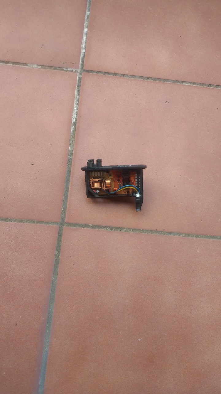

Lauren
Registrado: Sab, 29 Feb 2020, 11:26 Mensajes: 65
Re: Módulo elevalunas
Carlos escribió: Carlos escribió: Cuéntanos un poco el proceso, que tengo cuatro pendientes de reparar encima de la mesa . Ya son 5 los módulos que tengo que no funcionan.
Estoy hasta la polla de los módulos.
Pregunto, ¿solo se me rompen a mi?.Yo solo me he peleado con uno hace bastantes años, con el de la ventanilla del copiloto. Cuando quería funcionaba y cuando quería no. Podía volver a funcionar a la media hora o a los tres días. Lo saqué, lo mire y aparentemente estaba todo bien, pero vi que los dos cables tenían mucha holgura hacia todos los lados, hacia arriba y hacia abajo. Dije, pues tiene que ser de aquí, que cuando quiere no hace bien contacto. Le subí los cables todo lo que pude y los fijé con unas gotas de silicona o de cola de carpintero ( no me acuerdo ). Lo volví a montar y hasta hoy. Tengo otros dos con los cables fijaos por si se me jode algún otro, aunque en realidad no sé si funcionan porque no los puedo probar sin montar. Lo del horno y los condensadores no me termina de convencer. Algo así.
Adjuntos:
IMG_20220915_171806292_Easy-Resize.com.jpg [ 196.67 KiB | Visto 3057 veces ]
Jue, 15 Sep 2022, 18:27 |
