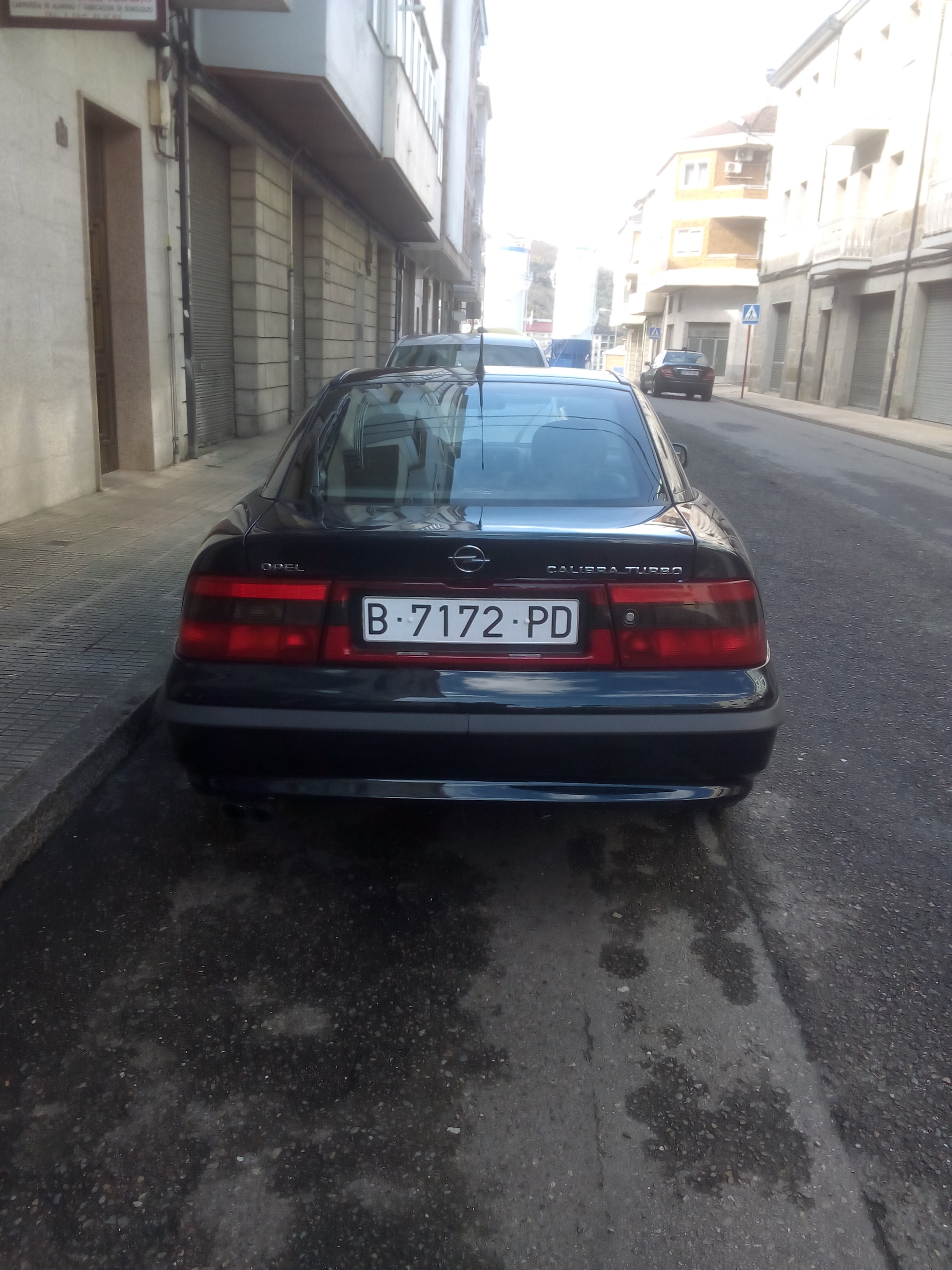

malcarr escribió: malcarr escribió: malcarr escribió: malcarr escribió: xuanxo02 escribió: Por cierto ponte por ahi algunas fotillos de ese Turbo que queremos verlo
Adjuntos:
IMG_20170324_111131.jpg [ 895.2 KiB | Visto 11895 veces ]
Adjuntos:
IMG_20170324_111131.jpg [ 895.2 KiB | Visto 11894 veces ]

Solo tengo estas, no son muy buenas pero se ve... Cuando haga algunas mas y mejor calidad las las pongo....
