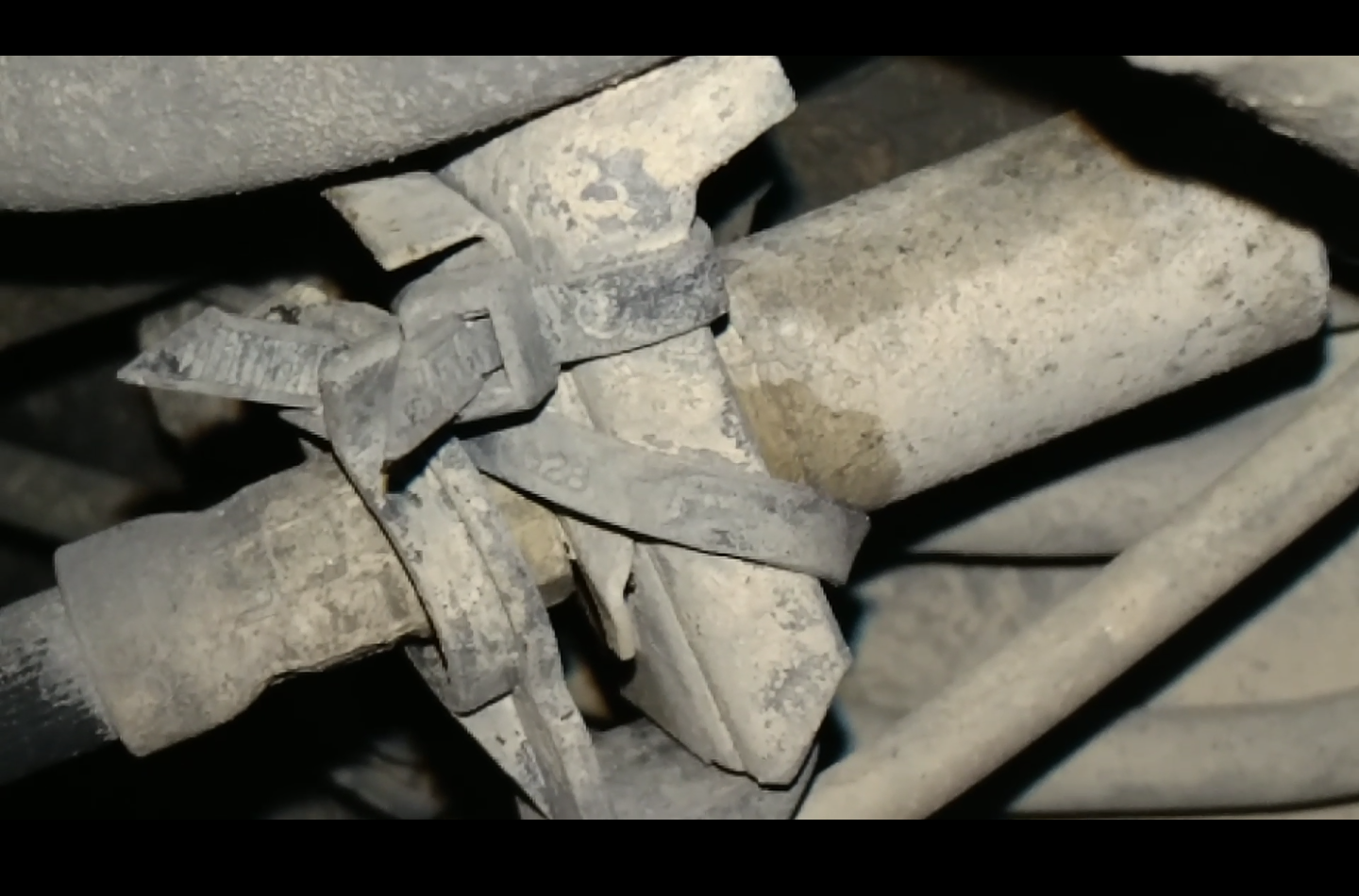

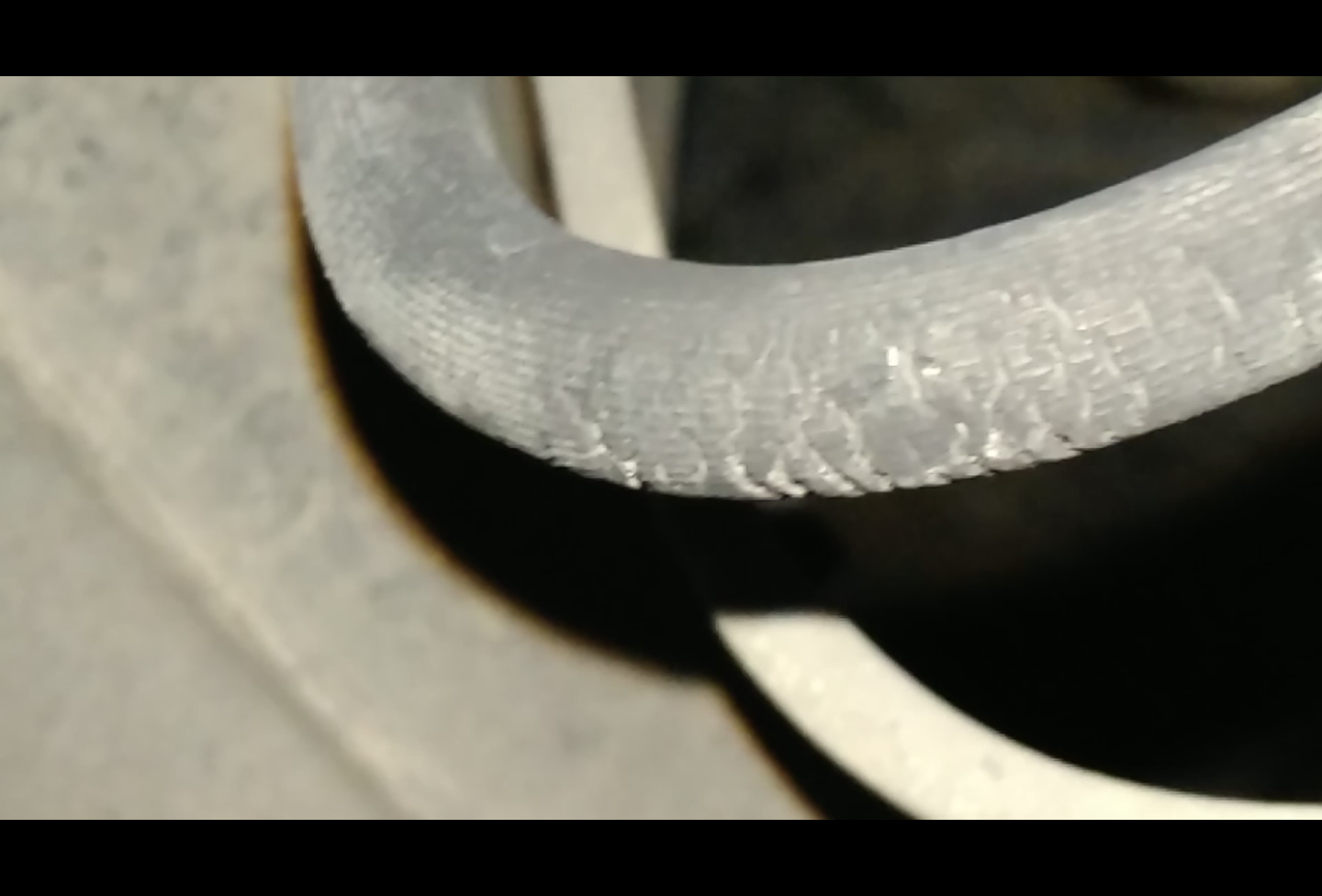

Haciendo los deberes, he metido el móvil debajo del coche para una inspección rápida (ahora no tengo tiempo/sitio para levantar el coche en condiciones), y en 5 minutos y sin elevador he visto esto: Grietas en el latiguillo del lado que no frena bien (1.50) Adjunto:
grietas.png [ 659.25 KiB | Visto 5147 veces ]
Mancha de fuga en el regulador del lado que no frena bien Adjunto:
fuga.png [ 1.13 MiB | Visto 5147 veces ]
Los de la rueda opuesta aparentan estar bien. El caso es que el líquido de frenos está bien de nivel, así que no se si será esto el motivo, aunque parece que es un buen punto donde comenzar. Supongo que pillaré la pareja de reguladores y latiguillos traseros, cambio de líquido, purga completa y lo pasaré por máquina a ver que dice. Alguien me puede recomendar unos latiguillos metálicos que no den problemas en ITV? Saludos!

Los reguladores de frenado van justo donde engancha el latiguillo de freno para ir hacia la pinza de frenos.

Por otro lados los latiguillos habría que cambiarlos por la edad que tienen, son de caucho y se van endureciendo desde el día que se fabricaron.
