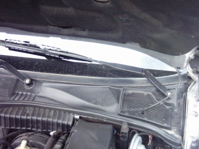

Buenas,
El filtro va detrás de la tapa donde van los limpias, para montar el chiringuito tendrás que desmontar los brazos de los limpias y el protector de plástico. Luego hay que desmontar el cajetín viejo por donde entra el aire (es un marco plástico) y meter el nuevo que tiene hueco para el filtro y si no me falla la memoria tenía unas pestañas para sujetarlo.
Estuve buscando fotos del cambio del mío pero... a saber donde las metí. Si las encuentro te las subo.

Si mas o menos tengo claro donde y como va montado pero no se exactamente como es la caja del filtro.yo vi uno en un desguace y al quitar el plastico que cubre el hueco de los limpia parabrisas vi que llevaba una caja donde tu dices con un filtro de aire pero dicho filtro va a la vista.es decir no tenía una tapa que tapara el filtro habitaculo.es así o le falta es tapa?

Si quitas el protector de los limpias verías el filtro directamente. Acabo de recordar que en el 8v quedaba tan justo que la barra del limpia tocaba contra el filtro de papel, en su día comparando con el del turbo que ya lo traía de fábrica llegué a la conclusión de que el limpia es diferente entre modelos con o sin filtro para que se pueda cambiar sin tener que aflojar el varillaje.

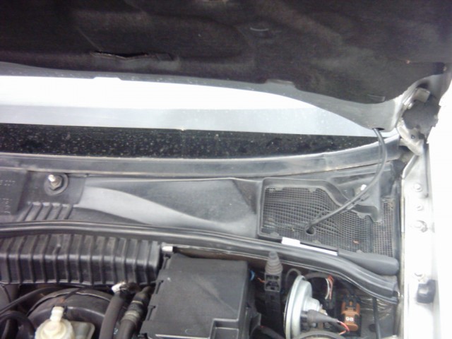

Traigo las fotos de la Brico.
Con un retoque tenemos la Brico como nueva :D .
