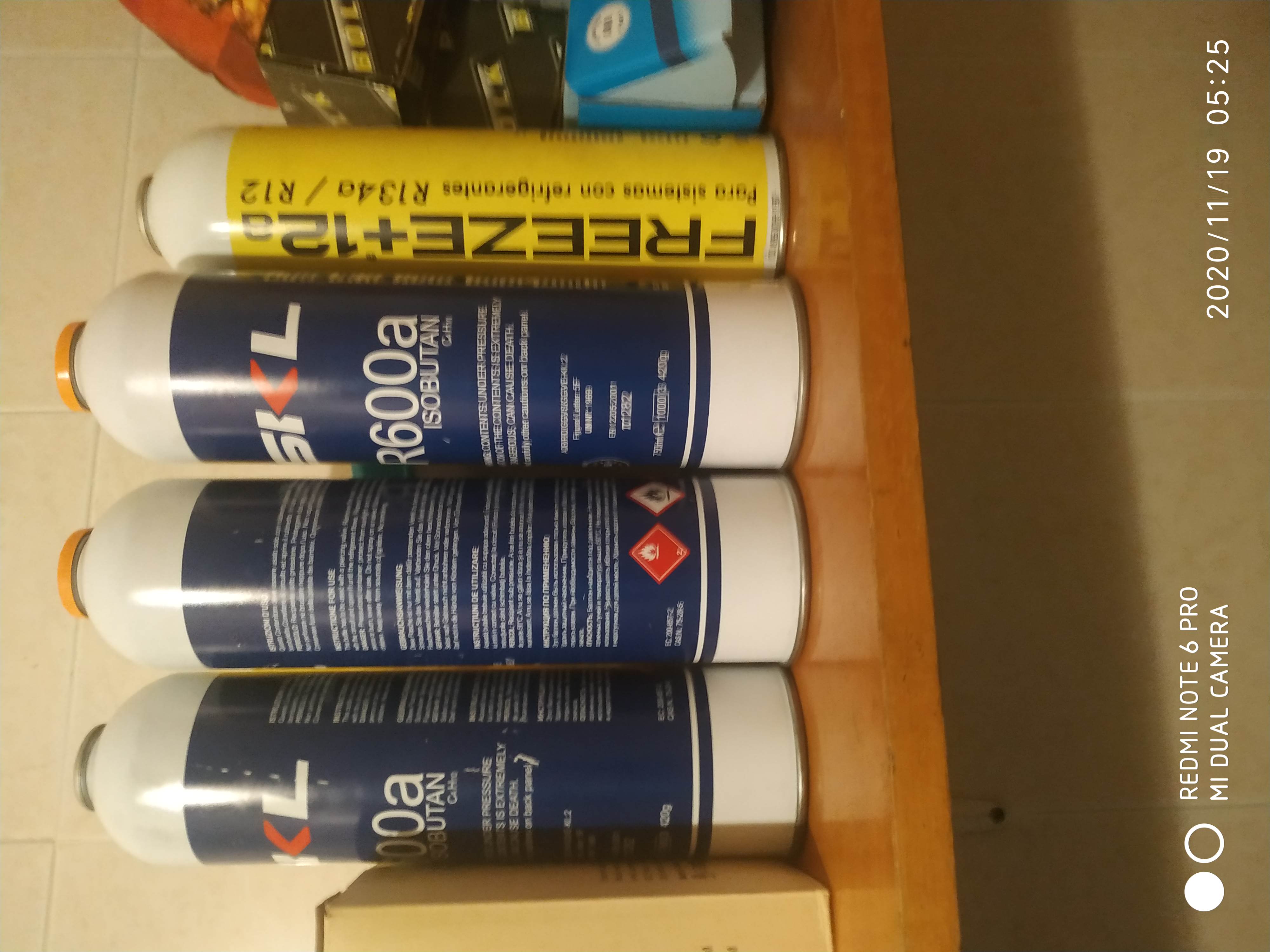

Registrado: Vie, 27 Mar 2020, 03:32 Mensajes: 28
Re: Recarga del aire acondicionado
Voy a intentar subir fotos , porque cargue con freeze12 y tb lo intente con r600a , más barato,pero este no enfría ni la mitad
Adjuntos:
IMG_20201119_052553.jpg [ 598.09 KiB | Visto 3438 veces ]
Jue, 19 Nov 2020, 06:29 |

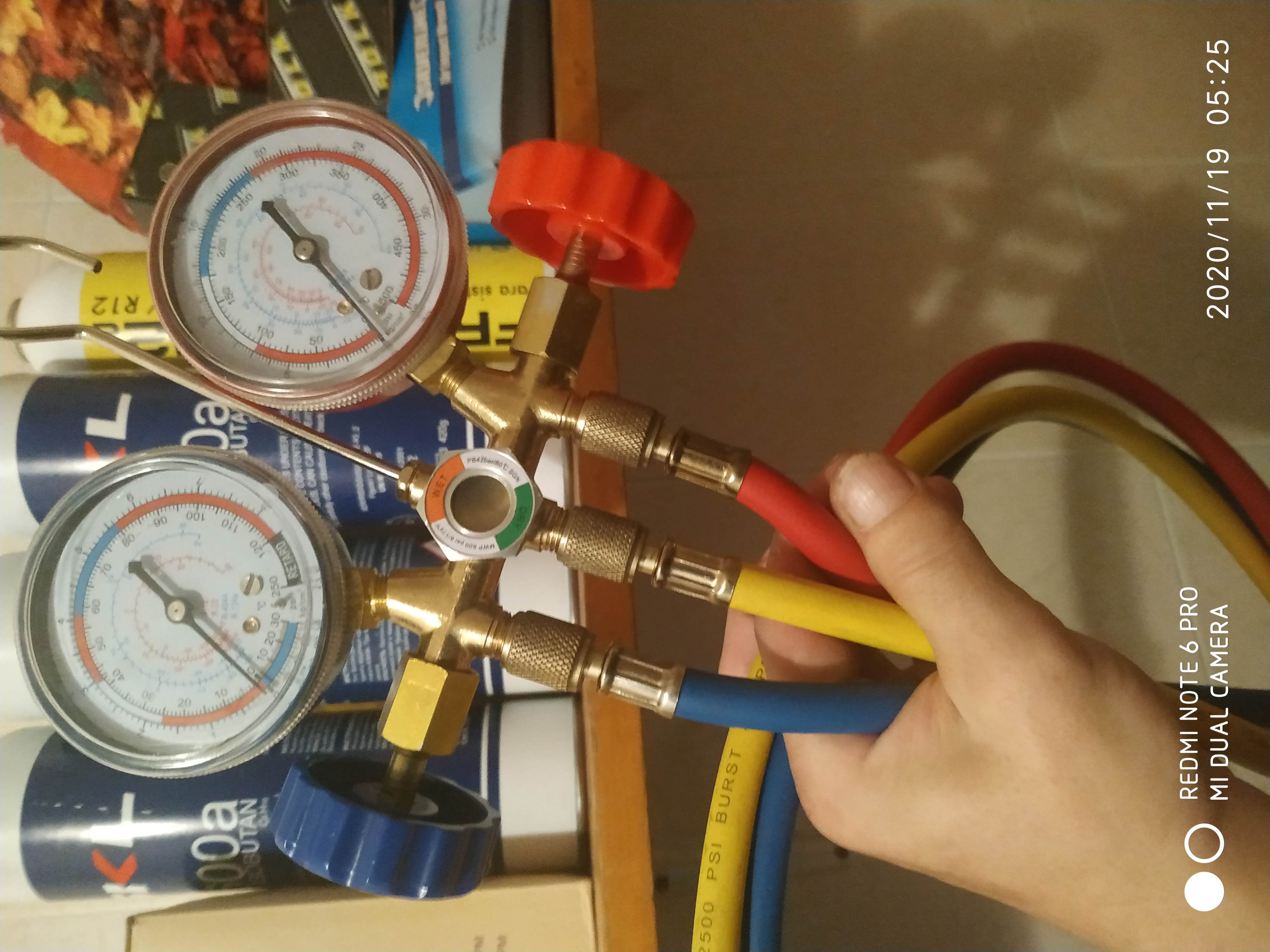

Kaiko
Y los manómetros, con esto me sirvió, cómo pasaron unos días ,volví a comprobar y no perdía presión, salvo por el tapón de plástico de alta, de la botella que desidrata.
Adjuntos:
IMG_20201119_052559.jpg [ 696.41 KiB | Visto 3438 veces ]
Jue, 19 Nov 2020, 06:32 |

Kaiko
Carlos escribió: Una pregunta.
¿Como has realizado el vació en el circuito?
¿O simplemente faltaba gas y lo has metido sin vaciarlo previamente?. El mío estaba vacío , por lógica el aire es más liviano que el gas, pues rellene por baja presión, y abri alta presion1,descargue una botella ,de gas similar, r600, 12€, Lo vacíe por ambas alta y baja,y rellene ya con gas refrigerante y ya. Gasicad2 Freezer+12 Minus30 Estos son todos mezcla de r290 y r600 azeotropicos Ahora quiere usar el minus30 , el Freezer +12 enfría muy bien, llevan 447 mm compatible con 1100g de r12 sobra un poquito, pero vamos el bote entero va de escándalo, Con gas r600a relleno el circuito y enfría pero en julio y agosto no vale,desconozco si el r290 puede enfriar o no. R 600 y r 290 son gas butano y propano, nada más.
Jue, 10 Dic 2020, 17:27 |
