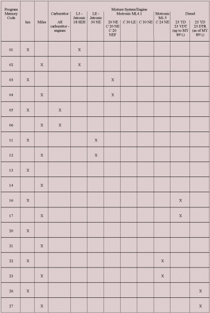

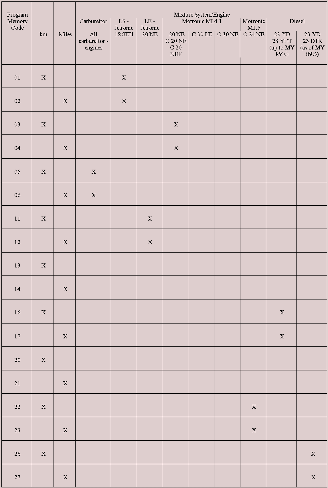

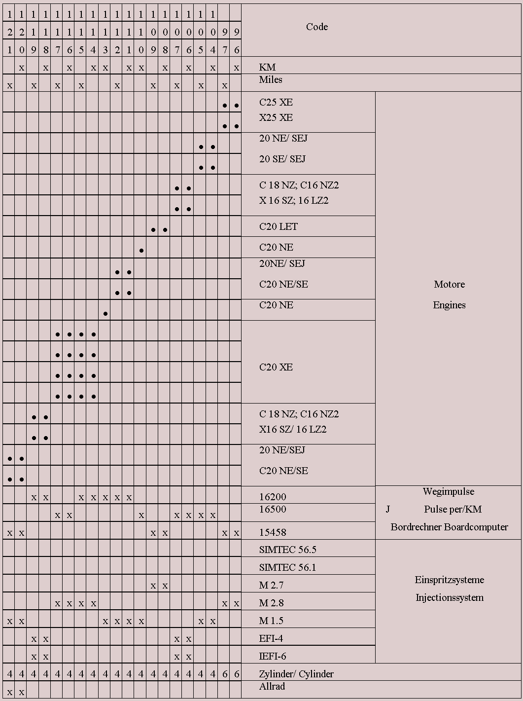

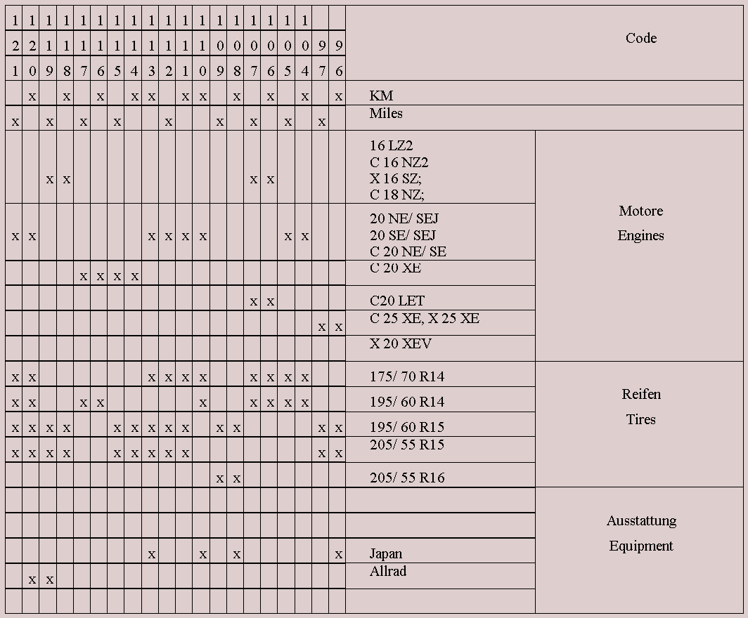

1995 (Telvm) (Byalfonso) 108 E6:01 ---------- 5458 Vectra 2.0i (C20NE)36 EE:03 ------ 8780 Vectra GT (20SEH) 36 EE:00 -------- 8224 Vectra 16VNov 91 (Leaniz16V) 84 EE:02 ------ 860398 E6:00 ------ 8224Vectra V696 LE:02 ------- 5458 Omega A 2.6i78 EP:02 ------- 5540 Omega A 2.0i ML4.103 EP:02 ------- 5720Tablas de codigos de ordenadores PELO y significadosSegun el primer codigo del ordenata se definen caracteristicas concretas (motor, ecu, ruedas, etc...) Solo hay que mirar en las tablas. Unas definen unos parametros y otras otros, por lo que los rangos de codigo se pueden repetir incluso solapar...1-27Adjunto:
01273vk.gif [ 40.13 KiB | Visto 16920 veces ]

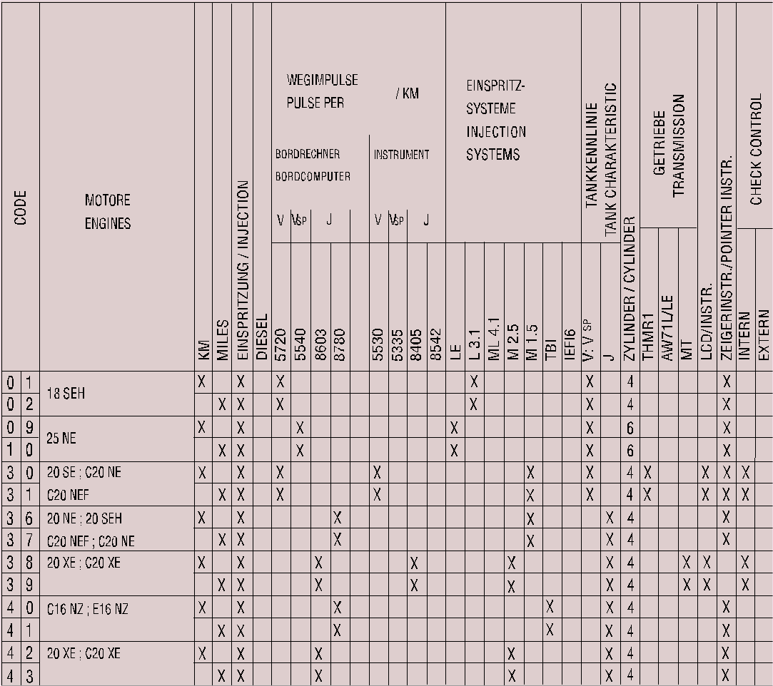

1-43Adjunto:
0143pulses1po.gif [ 41.83 KiB | Visto 16920 veces ]

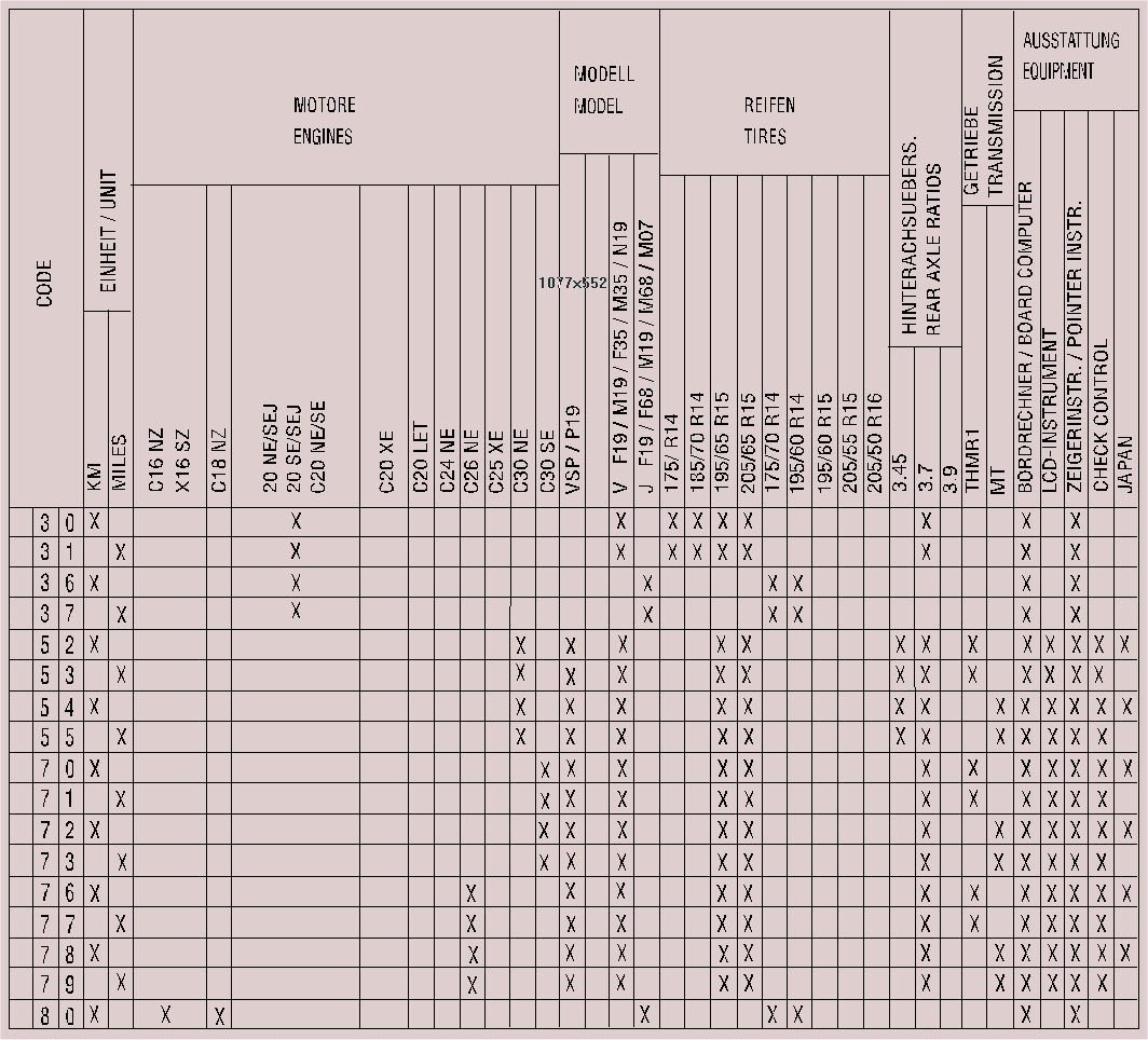

1-4730-80Adjunto:
3080tyres6dx.gif [ 45.66 KiB | Visto 16920 veces ]

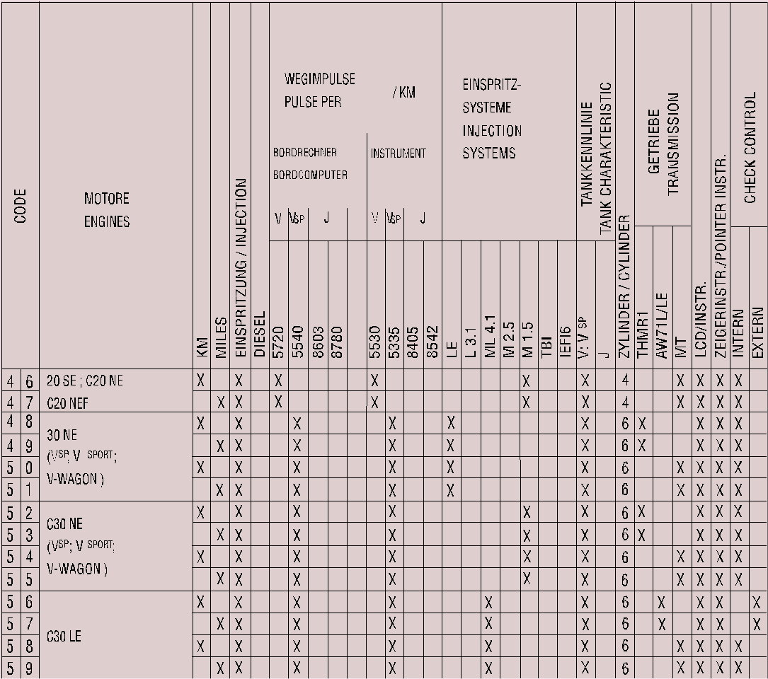

30-8146-59Adjunto:
4659pulses9uk.gif [ 42.99 KiB | Visto 16920 veces ]

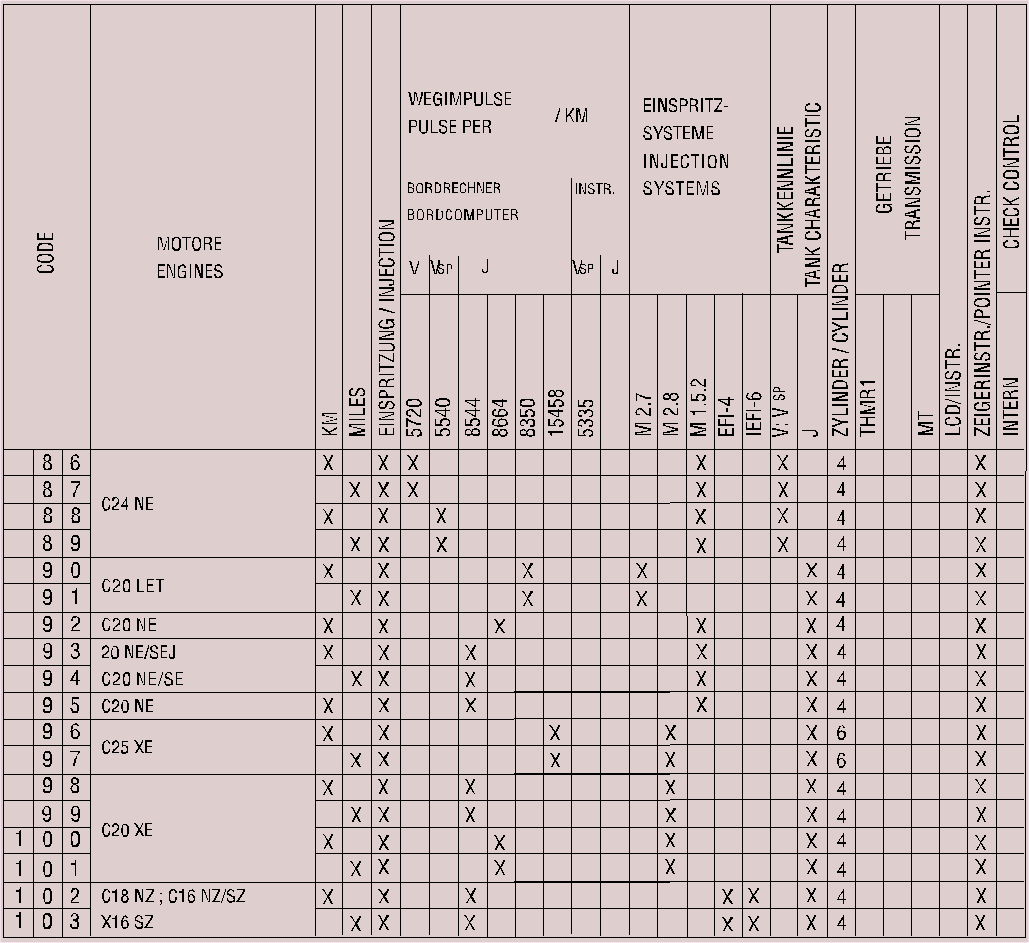

48-6160-7562-7581-8386-103Adjunto:
86103pulses0ez.gif [ 37.95 KiB | Visto 16920 veces ]
96-121Adjunto:
96121pulses4ga.gif [ 40.8 KiB | Visto 16920 veces ]
96-121Adjunto:
96121tyres3sy.gif [ 26.42 KiB | Visto 16920 veces ]
122-141122-141

TELVM escribió: Calibra Turbo C20LET, 1995, ordeñador de serie:
108 E6 : 01 ---------- 5458
¿Exactamente que pudiera significar el último número de 4 cifras Maese? ¿Sabéislo?
Gui
Ponle un uno por delante y tendras los pulsos por km para los que esta programado el ordenata. Es decir, el sender debera enviar al ordenador 15458 pulsos por km.
