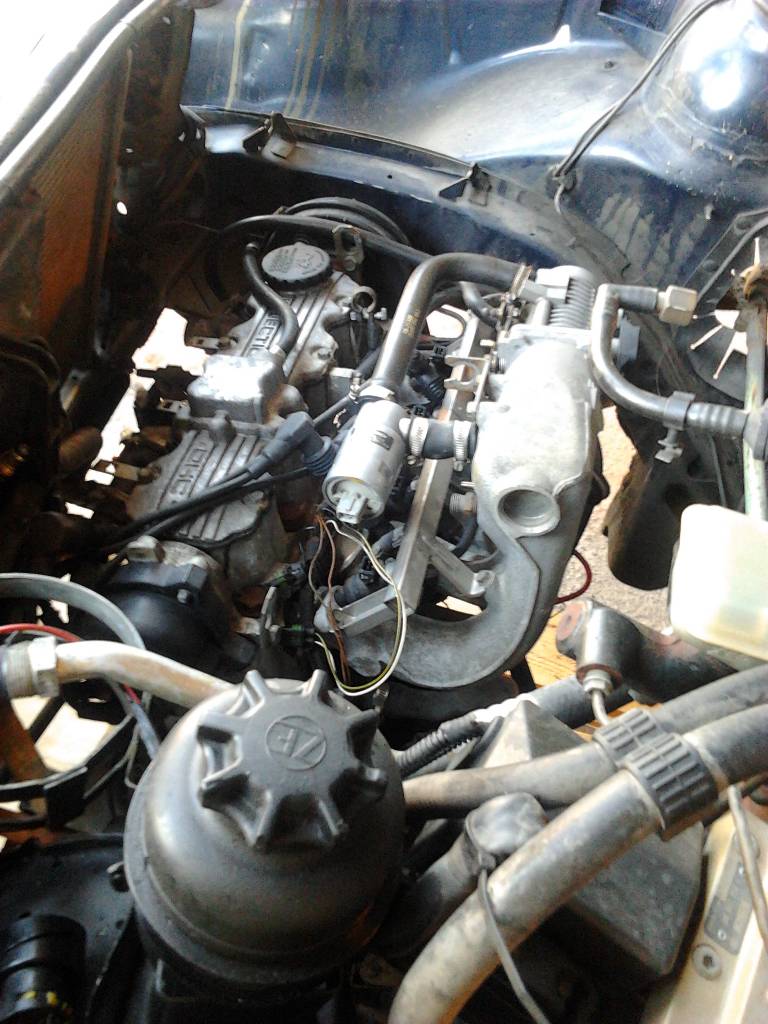

Pequeña actualización con el estado actual del donante:
Piezas quitadas: Colector de admisión, cuerpo acelerador, radiador+vaso expansión+manguitos, intercooler, admisión de aire, correa de accesorios, alternador y algo que se me olvidará
Cableado del motor fuera también, ya se va viendo hueco :cuñao:
El salpicadero se rompió por estar bajo el sol, y la guantera no queria salir para poder sacar ECU y conector, asi que... :bate:
El colector de escape, he soltado la parte que baja, pero a la que va al motor le falta quitar un tornillo de dificil acceso entre el turbo y el propio colector :-k
Oficialmente ya soy propietario del nuevo chasis, seguramente me lo traiga el fin de semana que viene y que lo vaya adecentando el chapista.
Lo del transfer ya me lo pensaré cuando lo tenga en la mano, de momento aun me queda por desmontar :jaja:
Última edición por satanorz el Vie, 26 Ago 2011, 13:28, editado 1 vez en total.

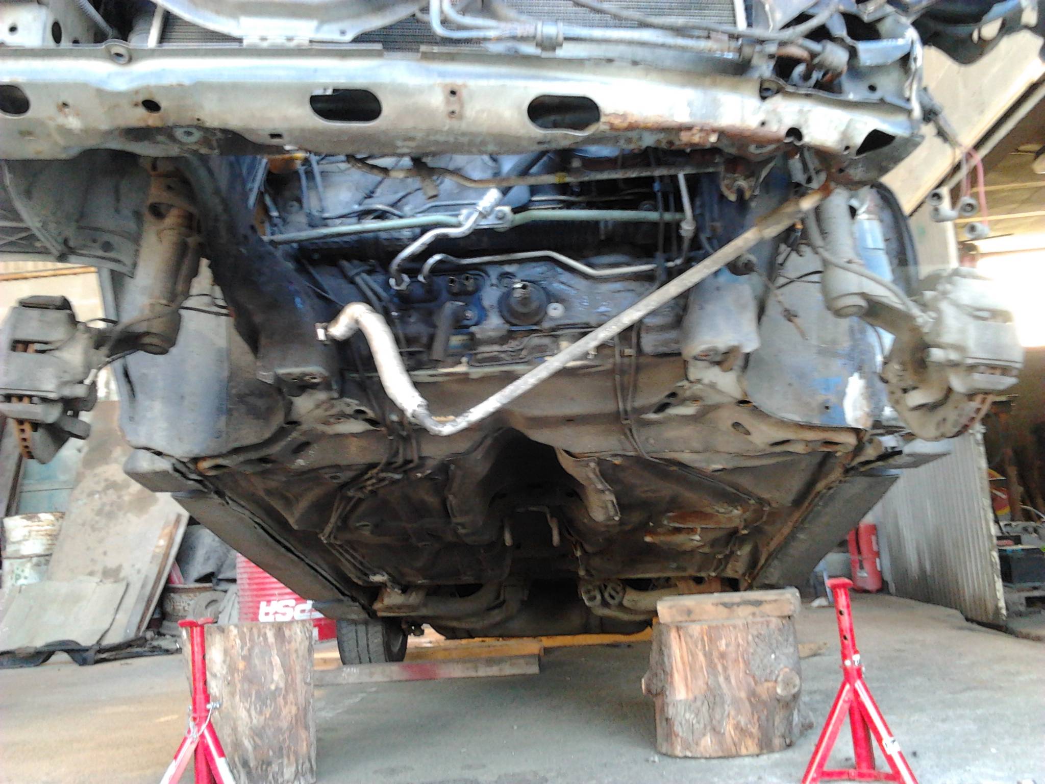

Re: Restaurando mi LET - Satanorz's version
Yo me las apañe de la siguiente manera: primero aflojar todos los tornillos de la cuna y taco motor trasero (lo justo hasta que empiecen a moverse facil, pero todavia dejarlos aproximados), luego levantar el coche de alante, posarlo sobre dos borriquetas y poner dos cepos consistentes por detras sin apoyar la carroceria encima, a modo de sistema de seguridad por si fallan las borriquetas. Una borriqueta de medio langueta para sujetar la punta de la caja de cambios, mas retrasada que el taco que sujeta la caja de cambios, que va mas alante, asi cuando se descuelgue la cuna y el motor y caja se vayan hacia atras, la borriqueta los aguantara en su sitio aun faltando el taco trasero (en un cali 4x4 habria que buscarse la vida para apuntalar por la zona del transfer :-k):
Hay que soltar los palieres, rotulas de direccion, rotula de trapecio y torreta de amortiguacion. Todo esto si quieres dejar la carroceria pelada, yo deje los brazos porque queria mover la carroceria a pulso rodando.
Ahora use un palet a modo de base para ajustarlo hasta la cuna, aflojar los tornillos (6 tornillos + 2 del taco motor trasero), baje el palet y ya esta, cuna en el suelo. Luego es facil de mover, no pesa mucho. Vale, no todo el mundo tiene carretilla elevadora a mano :lol:, yo ya lo hice en un sitio con vistas :lol:. En cualquier caso, con unos tacos de madera o un par de colegas (uno agarrando por cada lado) que te aguanten la cuna cuando los tornillos se acaben soltando de golpe, es suficiente, ahi no hay tanta pega:
Detalle de la borriqueta puesta estrategicamente en la punta de la caja aguantando el peso ya sin la cuna:
Palet al canto, un neumatico viejo centrado justo a la altura del carter y se mete la parte profunda del carter justo en medio del neumatico, asi cuando la mecanica se pose por completo en el palet, quedara perfectamente equilibrada (eso si, hay que tener el escape desmontado). Cuando el palet o lo que sea que aguante el motor, este ajustado contra el motor, entonces es momento de soltar los tacos de motor delanteros, asi el motor ya se queda completamente suelto (si ya se ha soltado la cableria, cable de masa de la caja de cambios, tubos de gasolina, liquido de direccion y cacharrada varia que rodea la mecanica):
Se baja el palet hasta el suelo y asi se veria el motor desde el vano:
Si no hubiese palet y la carroceria estuviese un pelo mas levantada (cuestion de un poco de paciencia jugando con un gato y metiendo calzos poco a poco), en un 8v daria la altura para sacar la mecanica completa lateralmente por un pase de ruedas centrandola bien (simplemente hay que desmontar el pase de ruedas plastico), yo he hecho trampas de nuevo 8-[ :twisted:.
¿no da la altura? pues vale, segunda carretilla elevadora al canto :chondo: :chondo: y una cadena enganchada al enganche de remolque delantero (con freno de mano puesto y unos calzos en las ruedas traseras para que no se vaya hacia adelante):
Si no tienes tanta avionica, en caso de tener algo donde enganchar un polipasto por encima del coche te puede servir estupendamente:
La mecanica perfectamente posada en el palet, para fuera con ella:
Y con esa misma altura en el morro, asi se veria por detras:
Y por delante sin mecanica:
Como ya dije, si se levanta el morro a saco hay que tener mucho ojo con el escape, defensa trasera y deflector del deposito de gasofa, hay muchas papeletas de que acabe tocando cualquiera de estas cosas abajo, ante la duda o en caso de desguace, mejor empezar desmontando por aqui :wink:.

Wow Alan, gracias tio, que apañao con las carretillas :jaja:
No tengo polipasto, es un garaje privado comunitario de unos 12m2, cabe el calibra justo y queda algo de hueco en un lado para dejar lo que va saliendo y tener la herramienta tirada, me gustan los retos 8-[
Me ha quedado claro con las fotos que no me llega la altura ni por asomo para sacarlo así, pese a que encaje con el conjunto palet+rueda.
