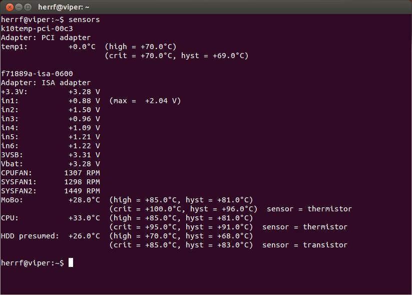

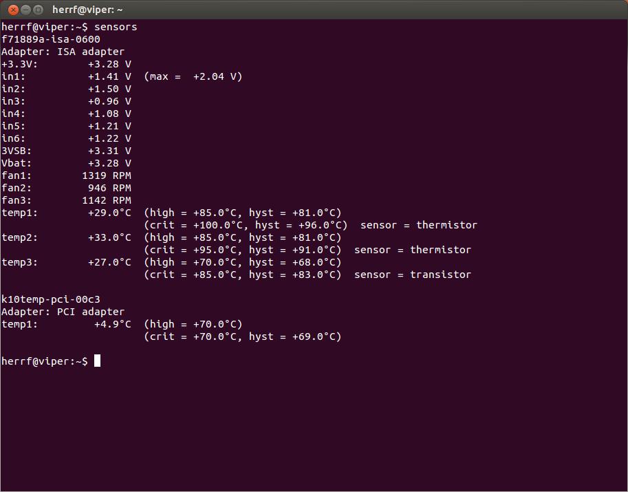

Trasteando con los conectores de los fans, es posible asociar satisfactoriamente variables/headers y meterlas en un fichero de config específico:
Código: Seleccionar todo
chip "f71889a-*"
# MSI FM2-A85XA-G65
# Temperatures
    label temp1 "MoBo"
    label temp2 "CPU"
    label temp3 "HDD presumed"
# Fans
    label fan1 "CPUFAN"
    label fan2 "SYSFAN1"
    label fan3 "SYSFAN2"
# Voltages
    label in0 "+3.3V"
    label in7 "3VSB"
    label in8 "Vbat"
    compute in0  @*2, @/2
    compute in7  @*2, @/2
    compute in8  @*2, @/2
Et voilà! 8) :

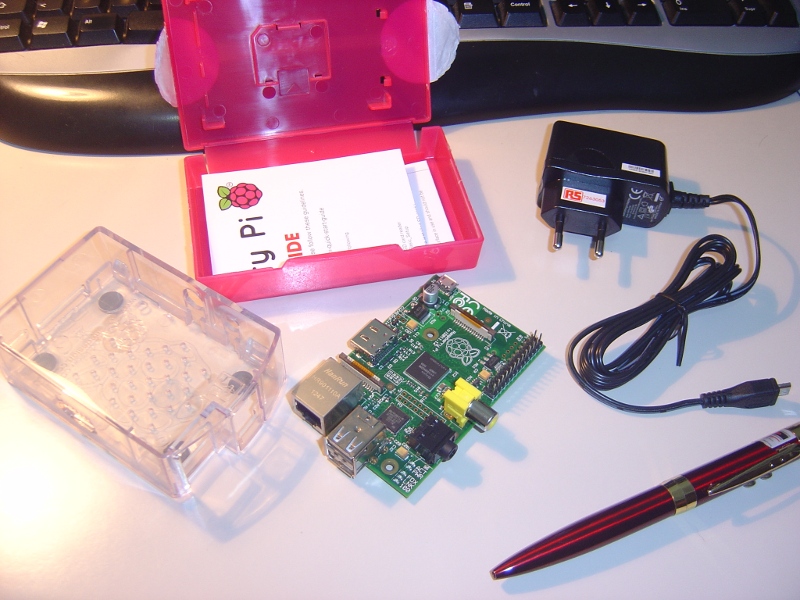

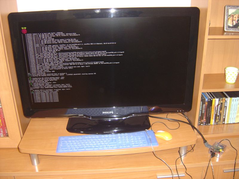

Hoy mismo ha llegado el juguetito :mrgreen:
Al final han tardado 2 semanas en enviarme la Raspberry Pi desde RS. No está mal teniendo en cuenta que por navidades había listas de espera de 2 meses y hubo gente que tuvo que esperar 6 meses por tener una :lol:.
A pigüinear se ha dicho :twisted:
Re: ¿TRUCAJE VIRTUAL?
Lo primero, indispensable tener una buena alimentación a la Pi. Los típicos cargadores microusb de móvil suelen llegar hasta los 700 mah y eso es un poco rácano, parece que hay gente que tiene problemas de cuelgues por falta de chicha, sin enchufar gadgets de alto consumo al usb, asique mejor comprarse por perra y media un cargador de 1200 mah (que venden en la propia tienda de RS) y no rascar donde no pica :-k. A partir de ahí cualquier gadget pesado (hd's externos, wifis usb, etc) mejor conectarlo vía hub usb autoalimentado, de otra forma tiraremos la línea de alimentación de la Pi. El consumo eléctrico es... pfffffff :chondo: :chondo:
Hay diferentes soluciones de software para la Pi dependiendo del uso que se le quiera dar. Como yo lo voy a usar como servidor de red, prefiero tener un Linux al que pueda meterle mano como me da la gana, asique mi apuesta es por Raspbian, que no deja de ser una distribución de Linux basada en Debian :D . Para ello voy a empezar por instalarlo en una tarjeta SD (luego ya veremos si me paso a rular el SO sobre un pen USB :-).
Para preparar mi tarjeta SD con Rasbian, lo primero es bajarme una imagen del SO de aquí y una vez descargada y descomprimido el fichero .zip hay que tostar la imagen a la tarjeta SD.
:arrow: Desde Windows se hace con el programita Win32diskImager, seleccionando la imagen .img de Rasbian y la unidad donde quiera que se encuentre la SD. Yo no lo he probado.
:arrow: Desde Linux está chupado. Se abre una consola, nos situamos en el directorio donde se encuentre la .img de Rasbian, pinchamos la SD en el lector del pc y localizamos cómo se llama el dispositivo así:
~$ df -h
S.ficheros            Tam.  Usado Disp. % Uso Montado en
/dev/sdc1             2G  0G   2G  100% /media/fc9a033e-92f4-4b0b-b737-53f8ac003a9f
Ahora se formatea la tarjeta (su partición activa):
~$ sudo mkfs.vfat /dev/sdc1
Y se vuelca la imagen:
~$ sudo dd bs=1M if="/home/linux/2013-02-09-wheezy-raspbian.img" of=/dev/sdc
Recalco, sdc, no sdc1. Yo cometí el error de seguir una guía donde enviaban la imagen a la particion concreta y es un error, la idea es pisar todo con la nueva imagen machacando el propio dispositivo, de otra forma la Pi no arrancará, ni tan siquiera enviará señal de vídeo al no poder cargar el SO.
Le llevará un ratito volcar la imagen sobre la tarjeta pero una vez que termine, la Raspbian estará lista para pinchar y arrancar, así de fácil :)
Con esto, pinchamos la tarjeta SD en la Pi, enchufamos un teclado, un ratón, cable de salida de vídeo que más nos convenga (en mi caso HDMI directo a la tele del salón) y por último enchufamos el alimentador.
Go! Kernel starting :supz:

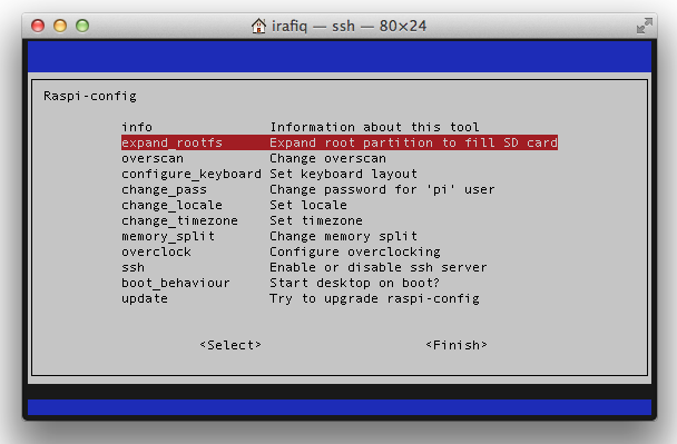

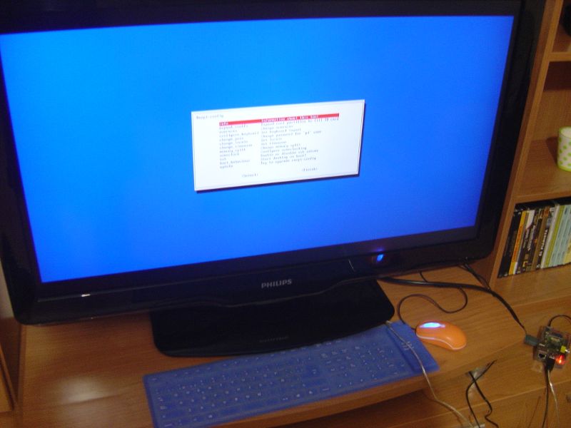

Unos segundos después, en el primer arranque, saldrá una ventanita de configuración básica:
Toquetear al gusto pero en principio lo más crítico (el overclocking de momento lo dejamos de lado :cuñao:):
:arrow: expand_rootfs: Si se selecciona esta opción se amoldarán las particiones a la capacidad de la tarjeta SD utilizada, así se podrá aprovechar al máximo de su capacidad.
:arrow: configure_keyboard: tipo de teclado e idiomas.
:arrow: change_pass: el usuario "pi" tiene como contraseña "raspberry". Es fundamental cambiarla cuanto antes por seguridad pero no imprescindible en este paso, se puede hacer luego en el propio sistema (abriendo una consola y tipeando passwd pi y metiendo una contraseña nueva).
:arrow: change_locale: se cambia de idioma el entorno (símbolos y distribución de teclado).
:arrow: change_timezone: cambio de franja horaria (por lo que he visto ya trae de serie un demonio ntp para actualizar él solito la hora y fecha vía internet).
:arrow: memory_split: memoria otorgada al sistema. Yo he tirado a 256 MB :-k.
:arrow: ssh: permite activar el servidor ssh para poder acceder remotamente por consola sin necesidad de teclados, monitores, etc.
:arrow: boot behaviour: permite decidir si arrancar el entorno gráfico cada vez que se arranca la Pi. Si es para usar como servidor puro, mejor ni arrancarlo salvo que interese montar un servidor vnc para usarla remotamente vía entorno gráfico, menos consumo de recursos.
Se selecciona Finish y pitando que es gerundio.

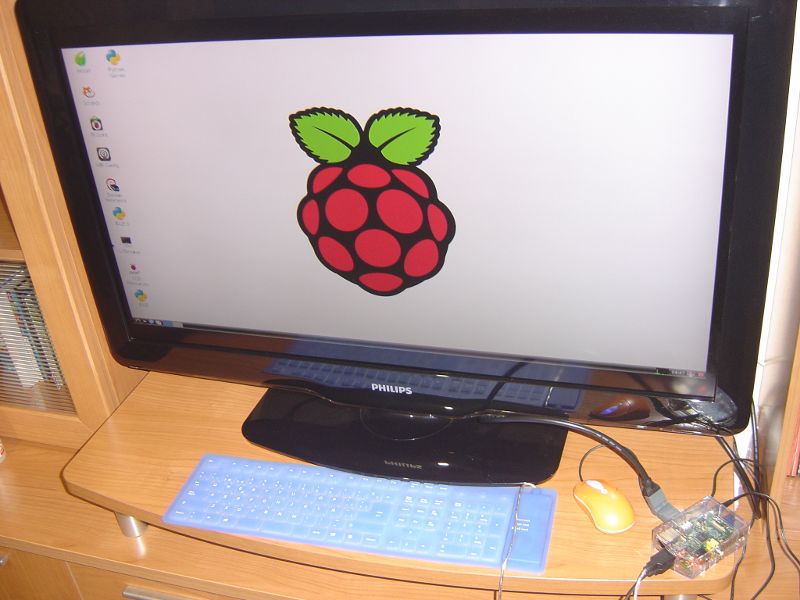

Listo, una Raspbian instalada, a partir de aquí, como cualquier pc sobre Linux :) . En breve más detallitos.

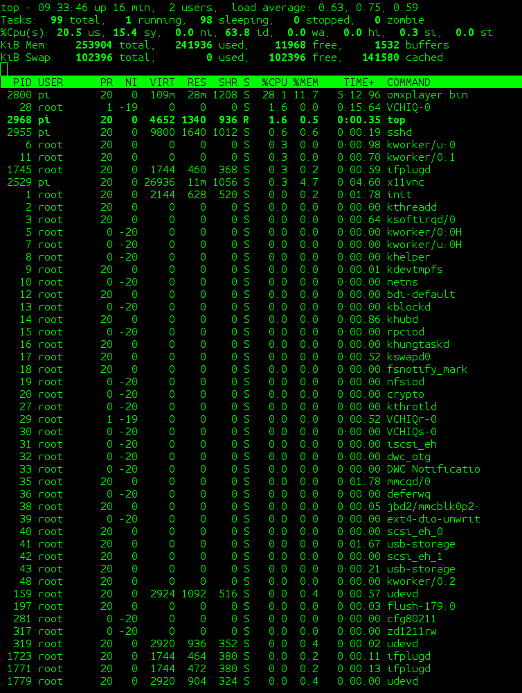

Pasemos al reproductor de vídeo. De serie la Raspbian trae instalado un reproductor llamado omxplayer, que al parecer es el único que tiene soporte para aceleración por hardware (bueno, aunque realmente acabo de probar el tboplayer y es más de lo mismo pero un interface para crear listas de reproducción) sin necesidad de recurrir a las pesadas OpenGL que se comerían facilmente la mitad de los 256 MB de ram disponibles y eso es imperdonable [-X . Es un tanto espartano pues no tiene barras de tiempo, botones ni chuminadas, se arranca el vídeo y luego se gobierna todo por atajos de teclado, simple pero funciona y además va como un tiro :).
Para añadir un acceso directo en la barra de inicio del entorno gráfico lo podemos crear generando un fichero y metiéndole unas cosillas en el interior:
~# vim /usr/share/applications/omxplayer.desktop
[Desktop Entry]
Type=Application
Name=OMXPlayer
Categories=AudioVideo;Player;
Exec=lxterminal --command "omxplayer -o hdmi %f"
Terminal=false
Icon=/usr/share/icons/nuoveXT2/96x96/categories/applications-multimedia.png
Y ya está, con esto podemos abrir el gestor de archivos, buscar la peli que queramos y abrirla con el omxplayer, ya sea Full HD o lo que sea, la moverá sin problemas :).... y sin tocar todavía el overclocking!! :chondo:
Como controlar el omxplayer:
Si además se añade un receptor de infrarojos/bluetooth/somethinglikethat, se podrían asignar los correspondientes atajos de teclado a un mando a distancia, por ejemplo.
