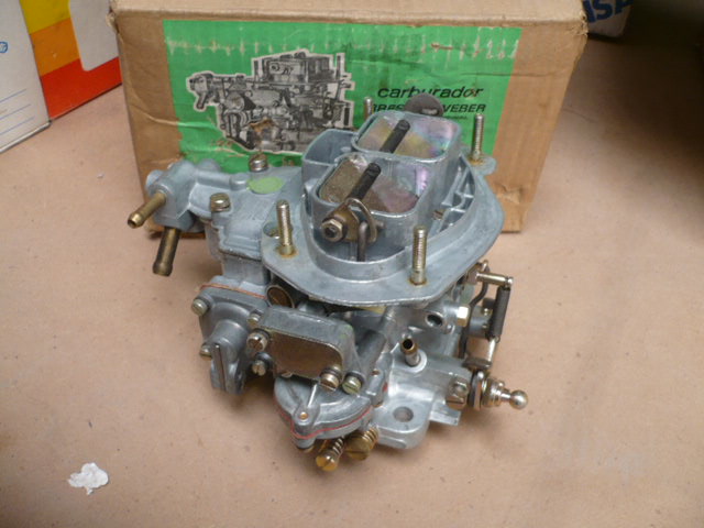

Veis muy bestia intercalar la T para sacar el tubo del vacuometro del tubo del servofreno?
Se os ocurre otro sitio?

En ese tubo quiza tengas variaciones al pisar el freno. Que carbu es? No tendra doble cuerpo accionado por membrana? Alguno tiene un tubito de vacio en esa membrana.

Alan78 escribió:En ese tubo quiza tengas variaciones al pisar el freno. Que carbu es? No tendra doble cuerpo accionado por membrana? Alguno tiene un tubito de vacio en esa membrana.
Algunos tienen tubito y otros un tornillo que quitas y metes el tubo,pero este no tiene.
He oido de taladrar colector,pero va a ser que no.
Tampoco creo que haga mucha variacion en el servofreno,una vez que frenas no entra aire y la aguja se va abajo no?
No se....le quiero dar uso a uno que tengo muerto de risa,pero tampoco me voy a volver loco.

¿El colector de admisión no tiene ningún tornillo de regalo? ¿El carbu no tiene ningún tubo para la reaspiracion de gases bajo las palomillas? El 34DMS por ejemplo tiene una toma pequeña en la base para estas lides:
¿De qué motor hablamos? Si no te queda otra siempre puedes usar lo que dices pero intentando montarlo lo más cercano posible al colector con una "T" :-k
