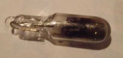

Carlos, el ordenador no tiene luz,sera q me falta instalar algo?el resto funciona

Re: [BRICOX] Instalar ordenador de a bordo.
madbboy escribió:Carlos, el ordenador no tiene luz,sera q me falta instalar algo?el resto funciona
No fastidies :o , ya lo siento.
Eso es casi al 100% que la lampara se ha ido al garete por el camino (cuando el ordenador funcionaba), la lampara es de este tipo y de es de 12v y 1.2w.
Para poder acceder a la misma hay dos caminos, quitamos un tapón blanco que hay al costado y extraemos la lámpara con un alicate pequeño o unas pinzas o bien abrimos el ordenador por el medio y la sacamos empujando la bombilla con la pala de un destornillador.
madbboy escribió:Y la hora como se pone?estas dos cosas me tienen en ascuas...... :jaja:
Esa pregunta es típica :lol: .
Para poner en hora al ordenador hay que pinchar sobre esos dos pequeño botoncitos que hay en medio del pulsador, el uno incrementa las hora el otro los minutos, una vez ajustada la hora pulsamos en botón de cambio de función para confirmar la misma.
Mensaje por madbboy »
Muchas gracias maese Carlos,lo hare mañana mismo...un saludo
ordenador con hora y con luz xDDDD
que haria yo sin sus consejos maese carlos....?¿?¿?¿?
