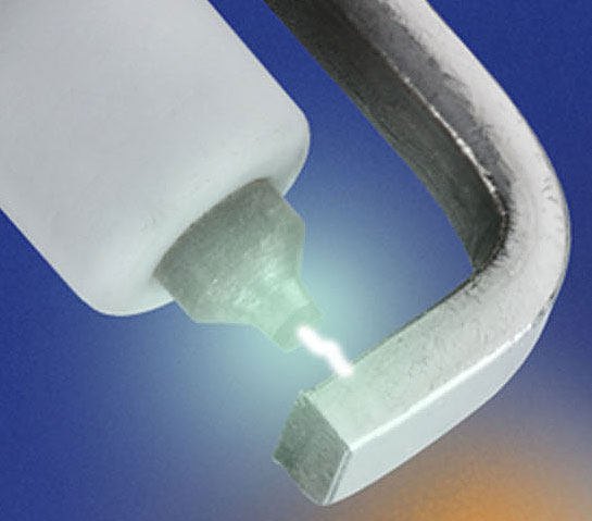

Buena afoto que he encontrado por ahí. La chispa de la vida en su estricta intimidad.

Aleluya y bulla, se acabaron los puñeteros tironcitos a pocas rpm :x . Solucionado 8) .
El truco del almendruco (pasen y flipen :o ): Galgar las candelas @ 0.35 mm :shock: :shock: :shock: .
Ahí es ná, y telita la compresión dinámica y densidad de mezcla que debe haber en las cámaras del Misil para pedir tan poco gap :shock: :shock: :shock: . Sin embargo, ni rastro de deto, ni siquiera con los calores actuales :wink: .
:twisted: AHORA si que tira como un feroz hideputa de arriba a abajo y de abajo a arriba :twisted: .
(Con las pobres candelas Bosch W7DC carrefú, que salen de la caja @ 0.9 o así, tras galgar a tan poco gap las superficies de los electrodos quedan de todo menos paralelas :lol: . Va ha haber que enhebrar candelas más serias que salgan de la caja @ 0.5 como mucho 8) ).
