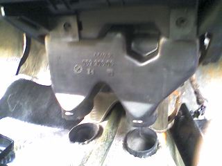

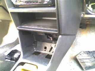

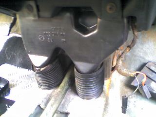

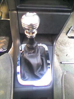

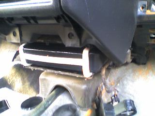

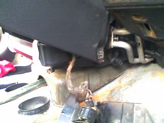

Re: [BRICOX] Montar radiador de calefacción.

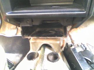

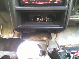

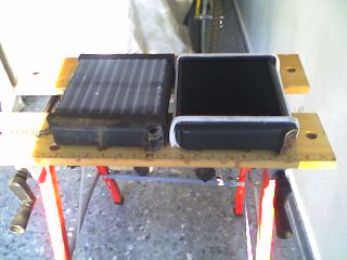

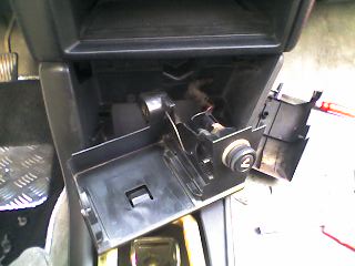

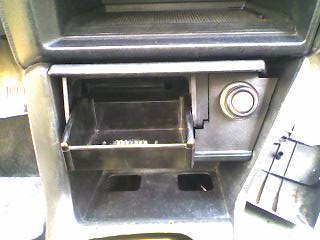

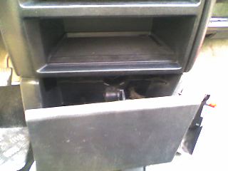

Aquí traigo unas fotos. No se si son exactamente las que había colgadas originalmente en este hilo.
Espero que te sirvan.

Carlos escribió:Aquí traigo unas fotos. No se si son exactamente las que había colgadas originalmente en este hilo.
enorme!!!! :pulgar: :pulgar: :pulgar:
