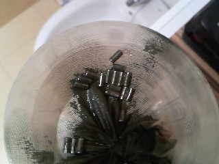

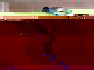

le he sacado el aceite, esto es la cantidad que tenia.
aceite sacado del compresor.jpg (38.06 KiB) Visto 2270 veces
cuanta cantidad y es verde. :D

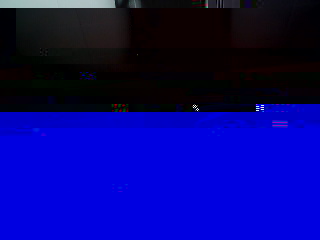

también me a salido esto.
piezas dentro del carter.jpg (30.91 KiB) Visto 2270 veces
eso es normal? eso es lo que notaba que sonaba por dentro,despues de sacar todas la piezas ya no suena por dentro. me parece que lo voy a tener que descambiar ,no creo que eso sea normal.
Re: COMPRESOR DE A/A
Huy que mala pinta tiene eso, ese compresor esta muerto y eso que ha salido tiene toda la pinta de ser los rodamientos del eje.
Del compresor solo tiene que salir aceite y nada más.
Sobre lo suave que vaya el compresor no sabria decirte, cuando hice la reconversión tuve dos compresores encima de la mesa (el de mi anterior calibra y el de Haio) y decidi quedarme con el que costaba algo más girar y ese era el de mi anterior Calibra (mi logica era que ese compresor tenia menor uso y funcionaba de cojones cuando le desmonte, vamos que enfriaba mas mi anterior cali que Haio, lo que achaque a que igual los segmentos de los pistones ya no eran tan hermeticos como deberian).
No se si te he aclarado algo o al contrario te he liado más :| .

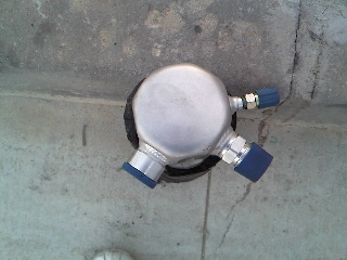

bueno ya lo tengo todo montado.solo me falta ponerle el filtro desidratador,acerle un vacio y recargar.
tengo el filtro desidratador y una boquilla de cargador de baja de 1/4 azul recto.
¿con este adaptador se puede hacer el vaciado y la recarga ?
este va al filtro desidratador.

barny16v escribió:¿con este adaptador se puede hacer el vaciado y la recarga ?
Si

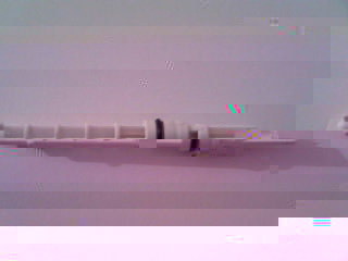

hola carlos,este sabado voy a recargar el aire y me preguntaba si puedo poner el filtro desidratador
el viernes por la tarde,ya que tengo cita a las 9:30 de la mañana del sabado y tengo duda si estar casi un dia sin gas se joderia el filtro.
tambien tengo duda si me enganchara bien el filtro desidratador ,por que en el 16v me he fijado que el manguito que va del rediador interno del habitáculo al filtro desidratador es diferente al vuestro,hace como una curva.
te pongo una foto del filtro y el manguito.
el manguito que me mosquea es el de abajo del todo,el vuestro va recto y el mio rodea la tapa del delco.
piezas 2.jpg (21.34 KiB) Visto 2235 veces
si se puede poner fácil lo pondría el sábado por la mañana,pero no se si ese manguito me va dar problemas.

hola carlos el aire me ha durado dos dias, he tenido mala suerte con los compresores este va ser el segundo que voy a cambiar.
la cuestion es que note que el filtro desidratador no se enfriaba como antes y despues de resvisarlo he notado una gota de gas verde por donde la valvula de seguridad del compresor.
para volver a repararlo tengo que quitar el compresor este sabado y descambiarlo ,montarlo el domingo y hacerle la recarga el proximo sabado,ya que el compresor esta en garantia.
mi pregunta es ¿si se queda una semana el circuito sin gas tengo que volver a cambiar el filtro desidrator por uno nuevo? o vale el que tengo puesto.
lo digo por que lo mas barato es descambiar el compresor el sabado,montarlo el domingo y recargarlo el proximo sabado,se quedaria una semana sin gas.pero si le tengo que cambiar el filtro desidratador aumentria el coste y no puedo gastarme mas.
gracias de todos modos ,que mala pata tengo con lo bien que hiva :(
por esta zona he visto la fuga es aceite verdoso.
fuga de gas.jpg (109.02 KiB) Visto 2211 veces
entre el compresor y el tornillo esta un poco verde y una gota abajo donde la valvula.
¿puede ser de la guntas toricas?

barny16v escribió:hola carlos el aire me ha durado dos dias, he tenido mala suerte con los compresores este va ser el segundo que voy a cambiar.
Vaya :? .
El gas no lo vas a ver, lo que ves es el aceite PAG 150 escapandose.
Si tapas los tubos para evitar que la humedad ambiental se meta dentro del circuito no hay problema.
Tapando bien las entradas de los tubos el filtro deshidratador aguanta de sobra una semana.
gracias de todos modos ,que mala pata tengo con lo bien que iba :(
Las juntas del compresor no estan pensadas para este aceite sintetico por lo que unido al tiempo que tienen se dejara repasar el aceite, pero una cosa es que se escape algo de aceite y otra que se escape el gas, si se el gas se ha escapado es que hay problemas con las toricas ya sean del circuito o del compresor.

hola carlos ,he desmontado el compresor este es su estado.
fuga compresor 1.jpg (32.33 KiB) Visto 2207 veces
fuga compresor 2.jpg (35.73 KiB) Visto 2207 veces
fuga compresor 3.jpg (33.99 KiB) Visto 2207 veces
fuga tomas 1.jpg (38.88 KiB) Visto 2207 veces
fuga tomas 2.jpg (29.52 KiB) Visto 2207 veces
yo creo que se ha ido todo el gas por el compresor,aunque cuando lo he desmontado tenia un poco de gas.
¿que opinas? he revisado el resto del circuito y no hay nada de resto verde.
el filtro desidratador lo he desmontado y lo he cerrado como venia de fabrica,ya que tenia los tapones con sus gomas,yo creía que los había tirado.
filtro 1.jpg (36.26 KiB) Visto 2207 veces
filtro 2.jpg (33.97 KiB) Visto 2207 veces
¿con sus tapas aguantara asta la semana que viene? yo creo que es la mejor forma de que este aislado de la temperatura ambiente.cuando lo vuelva a recargar lo instalare de nuevo.
barny16v escribió:hola carlos ,he desmontado el compresor este es su estado.
Efectivamente tiene pinta de que el gas se ha ido por el compresor.
gracias y haber si consigo arreglarlo. un saludo grande.
No tengas miedo que el filtro aguanta perfectamente hasta la semana que viene.
