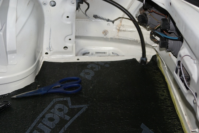

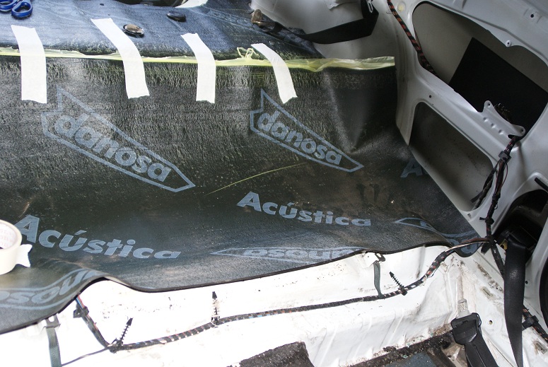

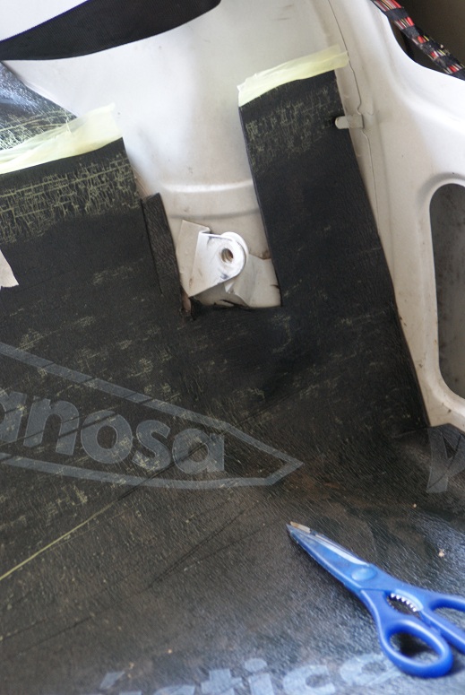

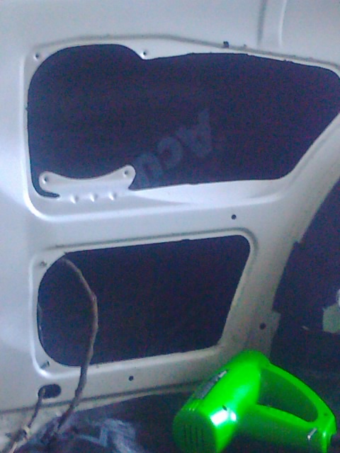

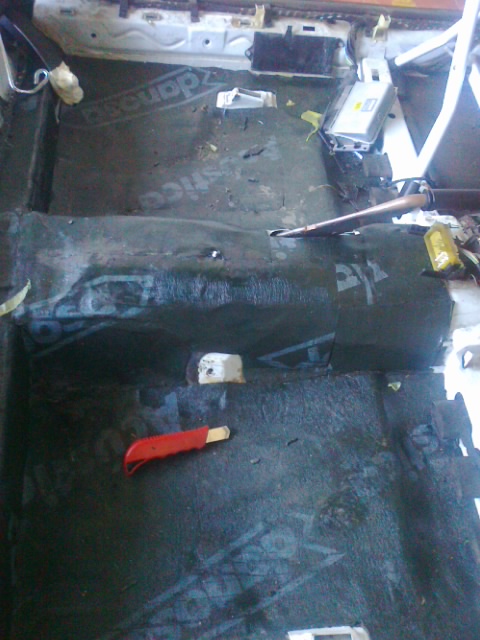

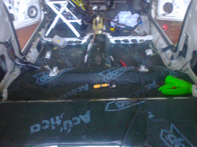

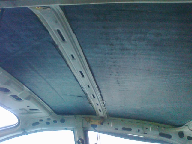

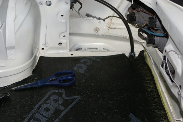

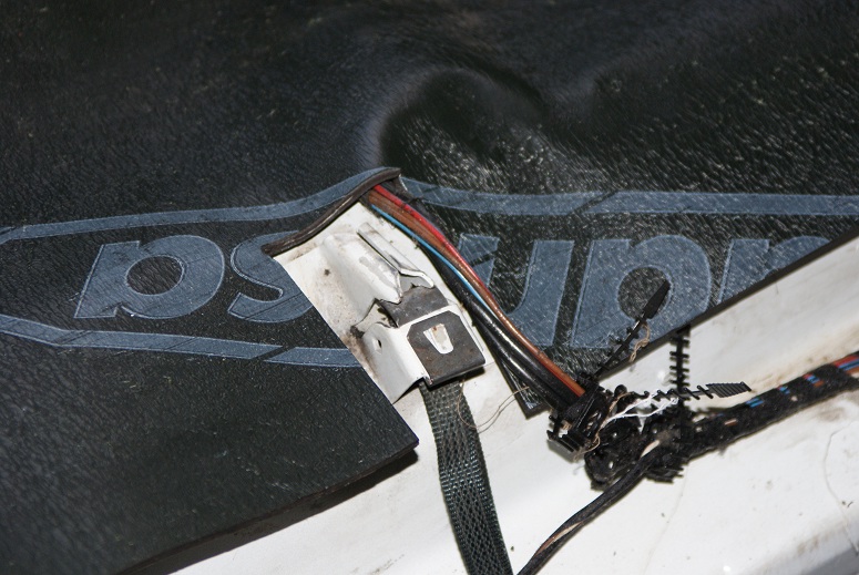

Finalmente ya e terminado casi toda la "insonorizacion", tan solo me quedan las puertas delanteras... a resultado bastante facil, quizas lo peor sea el montaje y desmontaje del coche... en las zonas un poco mas susceptible de poder dar problemas le e dado un poco de cola, techo y huecos de asientos traseros...
una vez hechas las plantillas y recortado a la medida tan solo es aplicarle un poco de calor (se puede "reforzar" con cola) y presionar con un rodillo para que quede bien adherido. hay que tener cuidado donde van tornillo o cables (en la imagen aparecen debajo, pero es solo en la presentacion de la planchas, luego los puse por arriba) no taparlos...
Falta limpiarlo a fondo de restos....jejeje

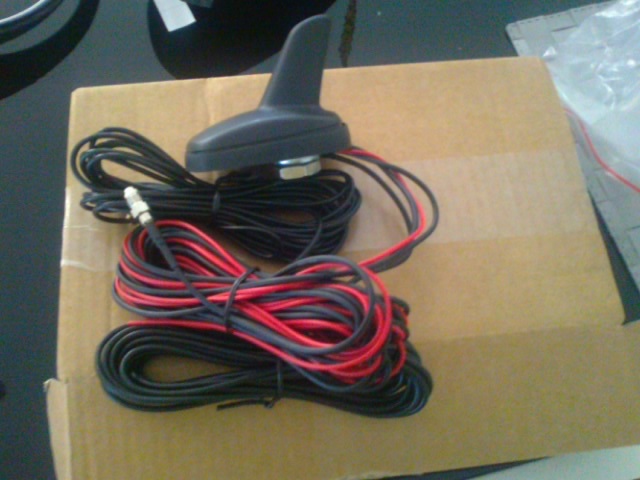

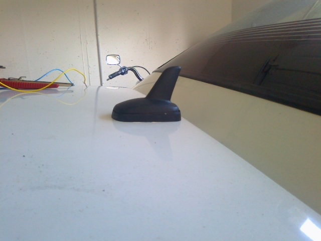

Entre ayer y hoy me han llegado algunas cosillas mas que le quiero porner y e ido a recoger algunas piezas... ya tengo por fin salpidero "nuevo" aunque con la famosa pieza rota pero en muchisimo mejor estado que el que tenia instalado, por otro lado tambien e conseguido los asientos, pero aqui me sale mi primera duda...son calefactables (se podria poner esa opcion? e visto unos conectores en el suelo que no se si seras de ahi? que se necesitaria?) y volante de piel.
Por otro lado ayer me llego la nueva antena que (que ya le e puesto pues la que traia no cogia señal y al cambiarla vi que estaba sin conectar), un manos libres que me me gusto por ser "diferente" y la alarma, con la que me pondre esta tarde ya que e visto un par de bricos que ayudaram bastante, mi intencion es integrar la antigua alarma del coche en esta que trae mando a distancia...ya veremos si lo consigo, aunque en principio solo es localizar cables y ahorrarme los sensores en esta....

No tiene mala pinta esa antena ! te costo mucho? donde la comprastes , tienes algun link por ahi?
Supongo que a la hora de poner el techo habras tenido en cuenta que si aprietas mucho con el rodillo le dejas las marcas de las pasadas no? lo digo por que me se un gañan que se puso hacerlo y con tal de pegarlo bien bien para que nose le despegara en verano con la calor apreto tanto que le hizo un relieve al techo jajaajaja :rofl: .

En principio quedo sin deterioros, apretado pero sin pasarse, para reforzar cola de bituminosos, e probado bien a ponerle calor desde arriba con la pistola para comprobar que este bien "agarrado"... en principio no creo... la antena la compre por ebay, era a un particular por lo que el link no creo que te sirva de mucho, al buscar encontre un varias e iban desde los 20 euros, esta ademas de antena para radio trae para gps, quizas una gili...eso, pero ya que la ponia....

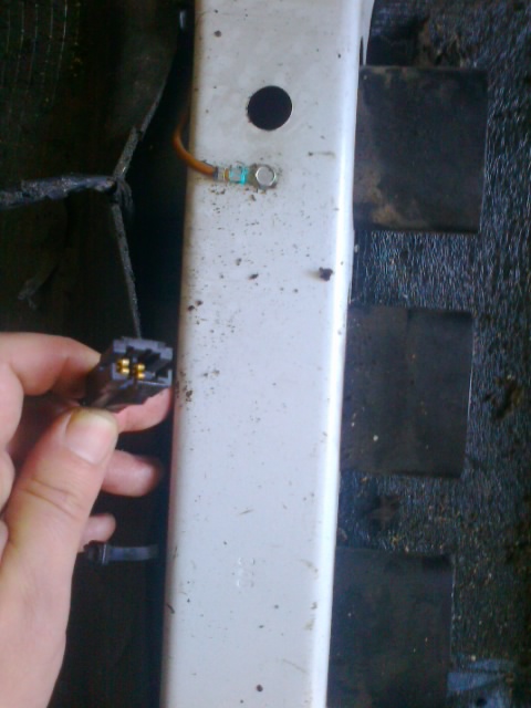

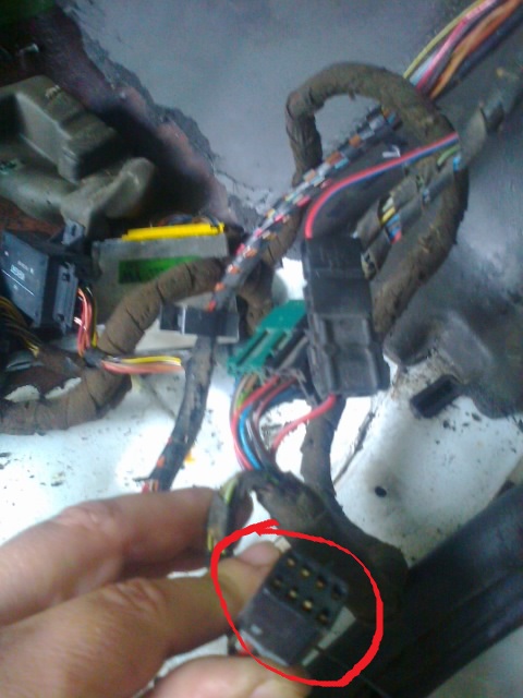

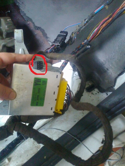

Para variar sigo con mis dudas.... al ponerme con el tena de la alarma e encontrado el siguiente conector "suelto", venia con mas empalmes y cosas raras que otro poco, por lo que no se si es normal que este asi o es que se solto o soltaron de algun sitio...

Re: "reacondicionamientos" varios. Insonorizar
Beny ese conector a mi desde luego no me suena de ir conectado a nada por ahi :-k. Si me acuerdo cuando vaya a seguir trabajando en mi 8v le dare un vistazo por esa zona pero juraria que ese conector, si pulula por ahi, debia ir encintado pero sin enchufar en ninguna parte :-k
Por cierto, la tela asfaltica esa de danosa ¿solo tiene lamina bituminosa + aluminio? estuve viendo las especificaciones frente a otras de la competencia y... algo no me cuadra, eso pesa MUCHISIMO :?

en mi vectra tengo ese conector suelto en el mismo sitio. llegue a pensar que era de la preinstalacion del check control, pero no fue asi jejeje
Gracias por lo del conector...la verdad es que hay un varios por ahi sin conectar... la danosa que yo utilice es la acustica, y si tiene un peso considerable, yo en total al coche le e puesto unos 31 Kgr mas de los que tenia..., en algo tiene que estar la diferencia de precio...si merece la pena o no es una cuestion personal, yo en mi caso no considere un peso excesivo teniendo en cuenta la diferencia de precio...
31 kg se nota, creeme. Yo en el 8v andaba sin nada en el maletero para aligerar peso y sin rueda de repuesto, gato, ni moquetas, ni su aislante... e igual le quite unos 25 kgs de lastre :-k. Por irrisorio que parezca, se nota y sino piensa en la diferencia que hay de ir solo en el coche a llevar un acompañante :wink:. Hay que aligerar, no cargar :lol:
