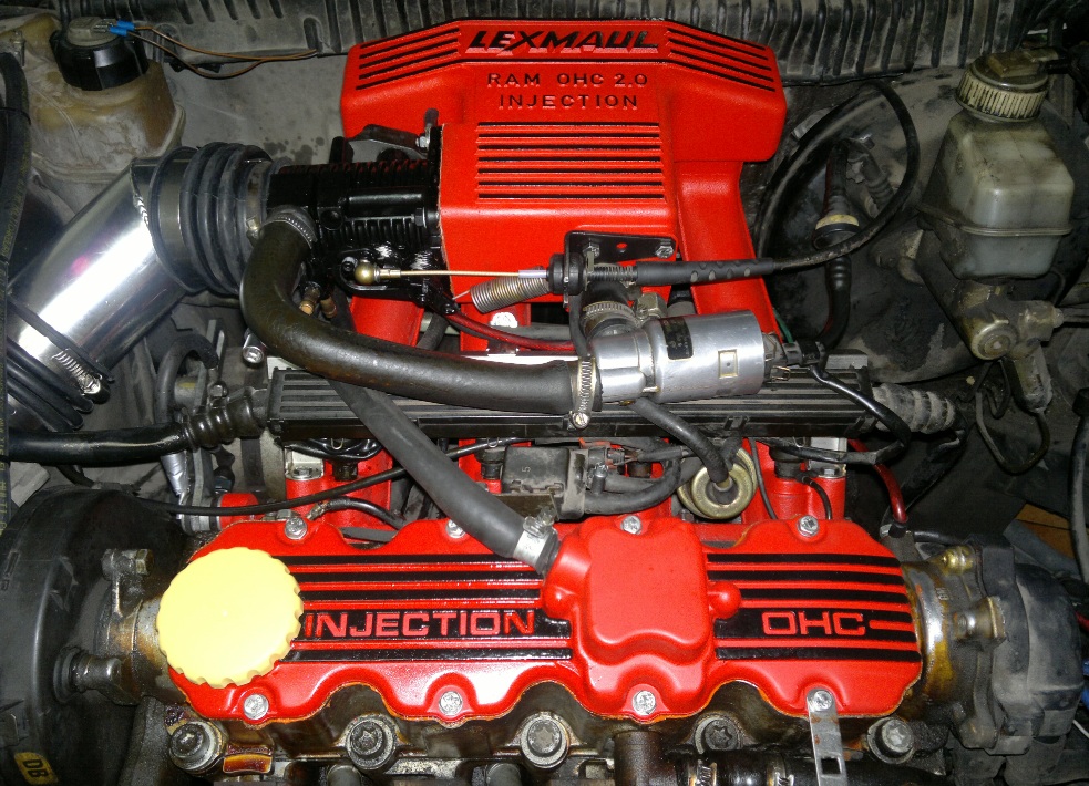

Alguna que otra novedad en la primera pagina, ya tengo montada la mariposa, toda la inyeccion y casi todo el cableado y manguitos.

Bueno ya estamos rodando desde hace un par de dias, por ahora suabe,
Tropic escribió:
Recuerda ir con tacto y cabeza durante 300-500 km. para que espabile la niña (porque hemos reseteado ECU, ¿verdad? :lol: ).
:lol: :lol: :lol:
La ECU y el rele de inyeccion fueron substraidos de su alojamiento durante toda la operacion ;)
Muchas gracias a todos por ayudar.
Unas fotos,
Un saludo!
                 20NE-LEX-IRMSCHER
