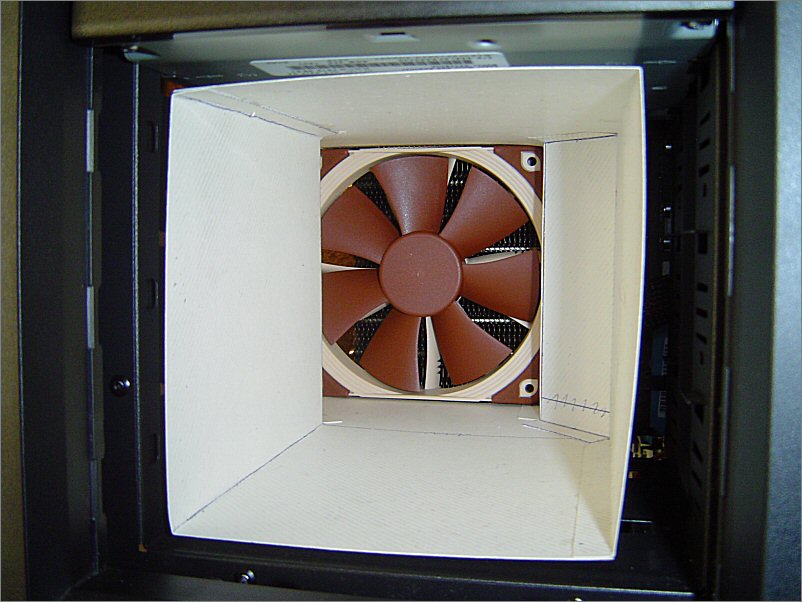

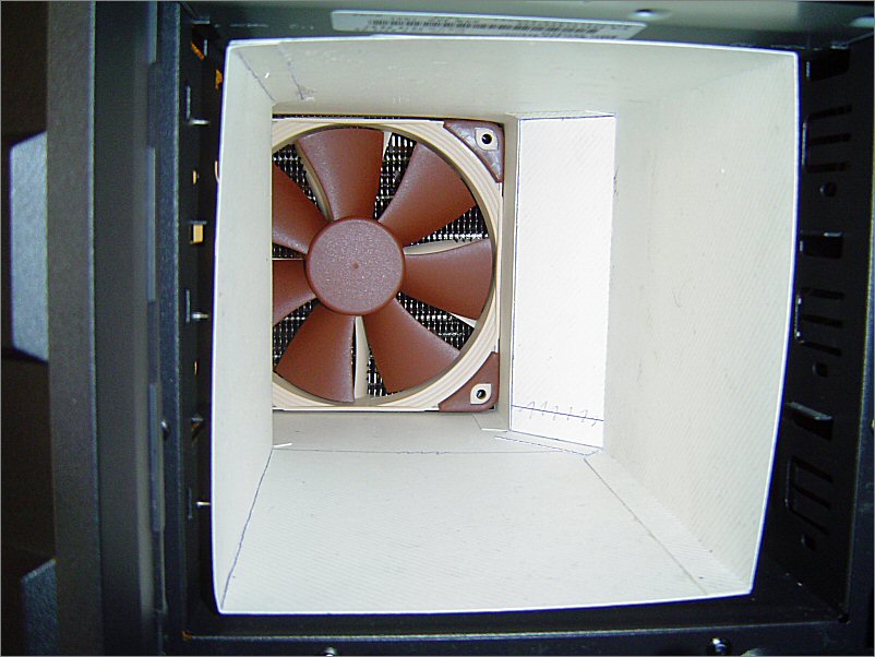

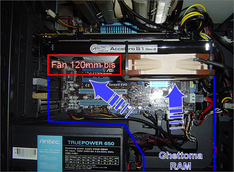

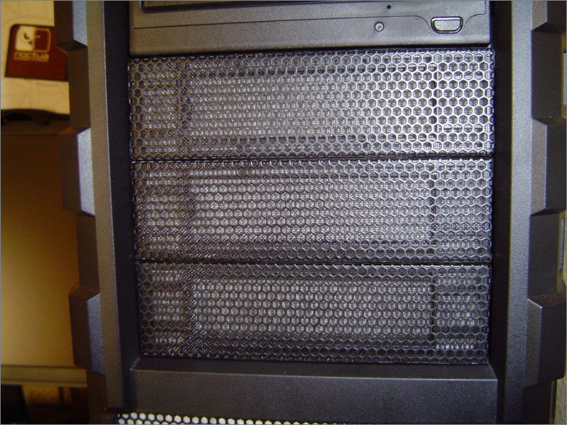

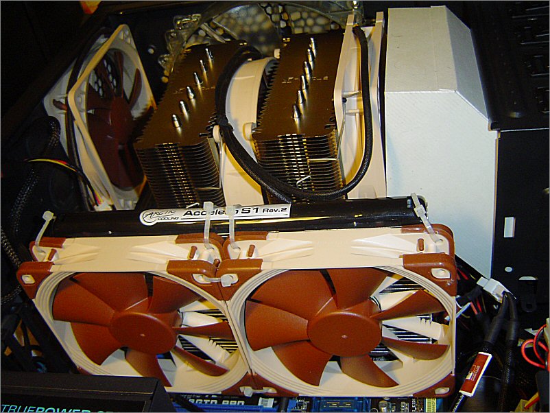

Ghettoma RAM para alimentar con viento fresco a los fans de Moby Dick.
Plus filters:
Unos ~4º C menos de temp en el Phenom II al ralentí :sisi: .
Posología: Un rato rumiando trayectorias 3D y tomando medidas, dos hojas de cartón rígido de álbum de fotos, pegamento, media hora de papiroflexia, y cero euros :mrgreen: .

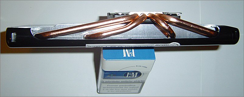

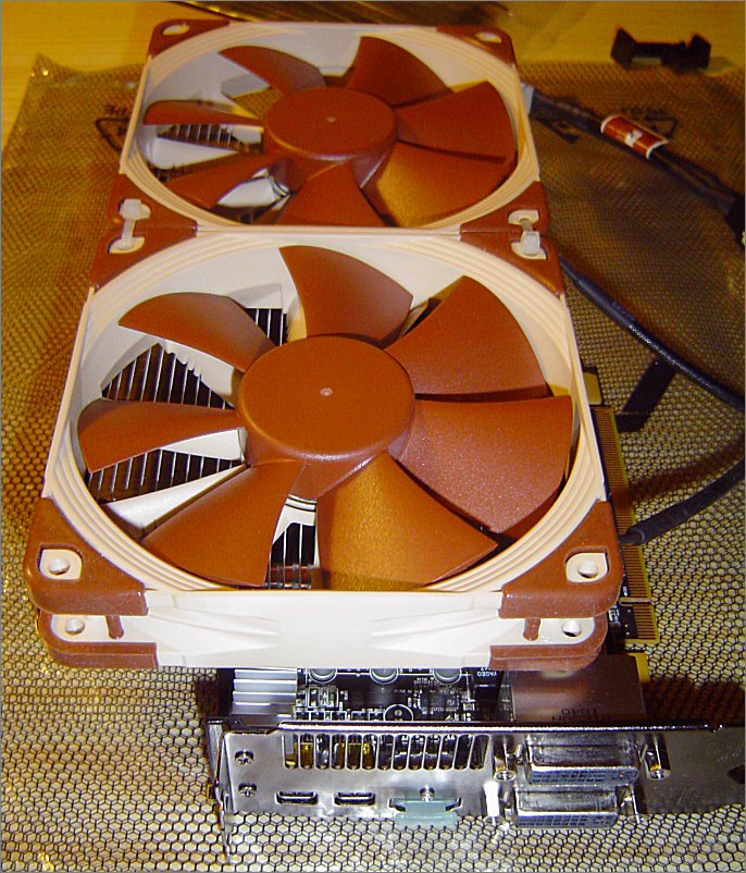

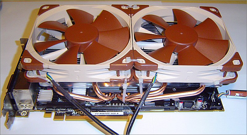

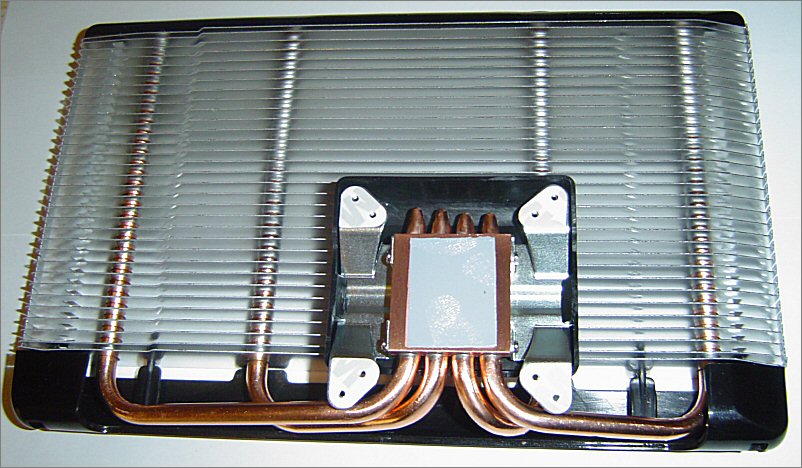

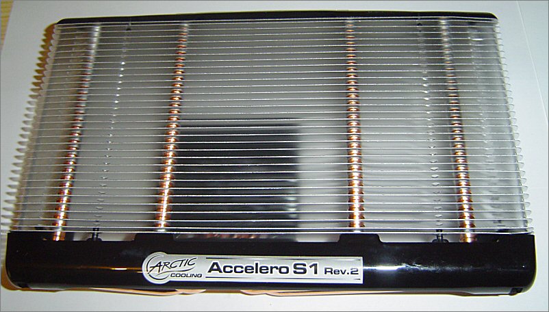

Guías didácticas sobre destripe y enhebrado de heatsinks aftermarket varios en una 6870:
http://www.atomicmpc.com.au/Gallery/235 ... ide.aspx/1

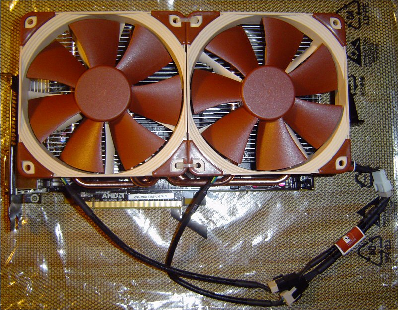

Enhebrando el artefacto que nos ocupa en GPUs varias:

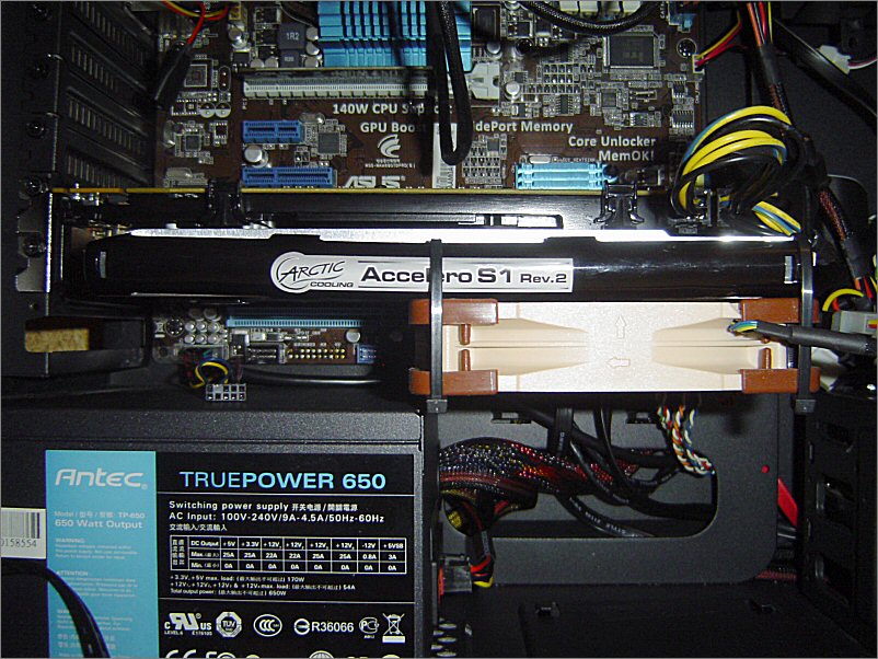

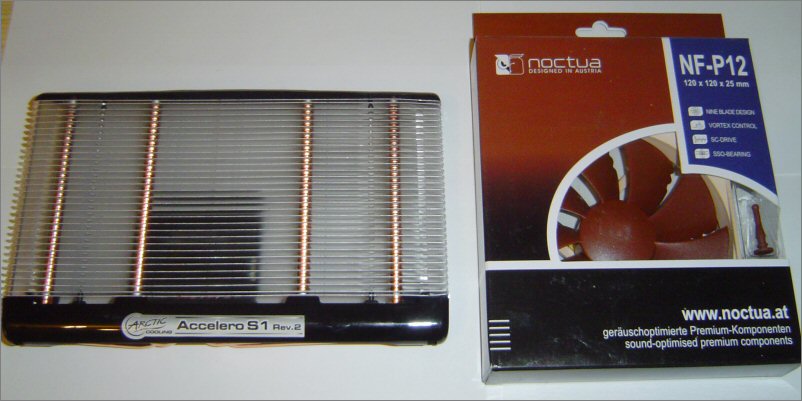

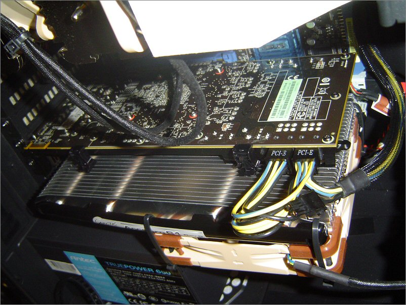

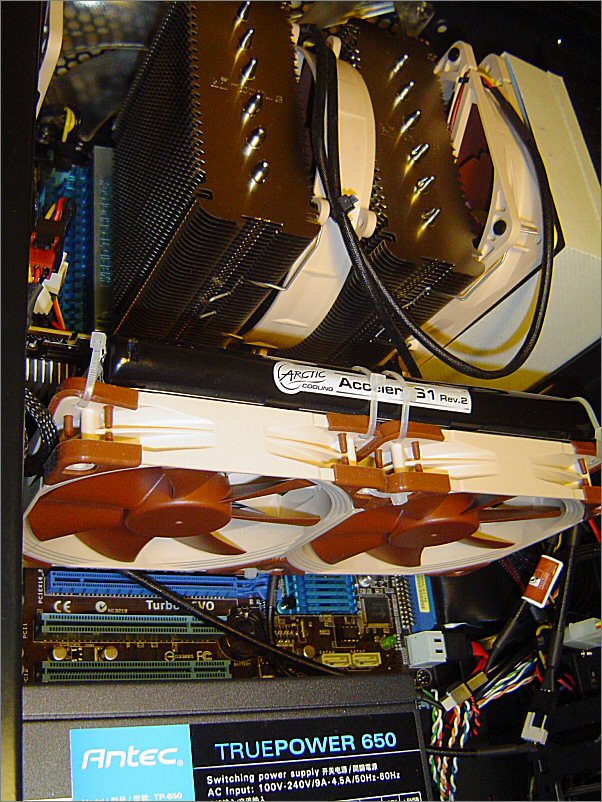

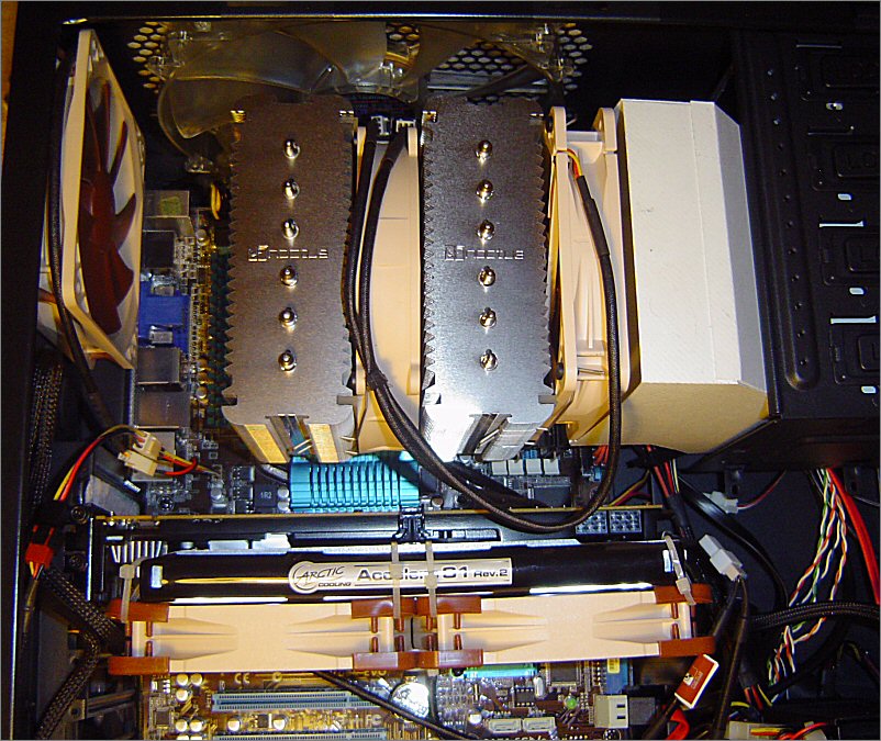

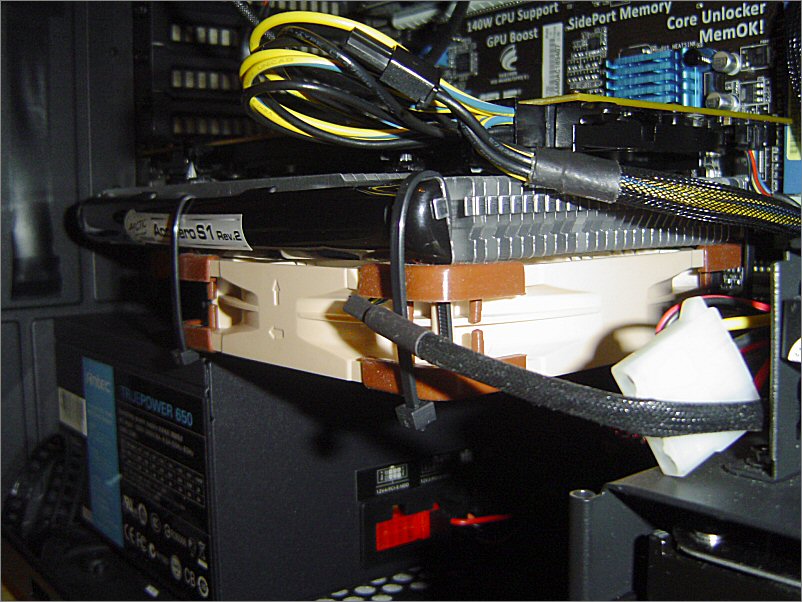

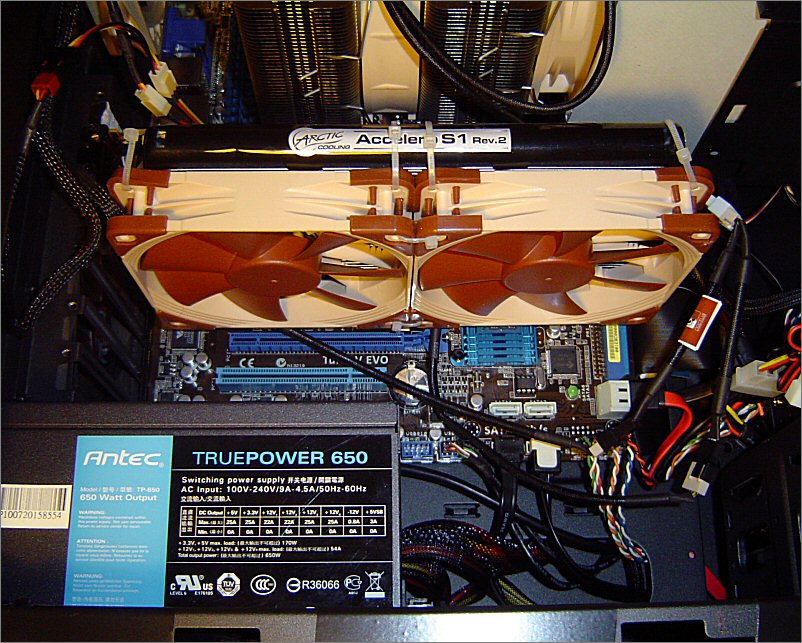

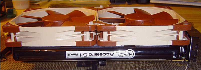

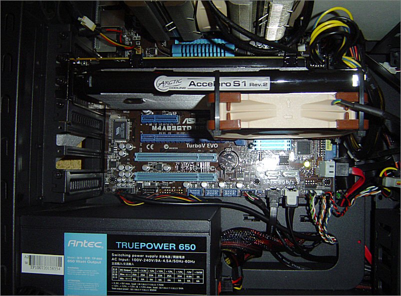

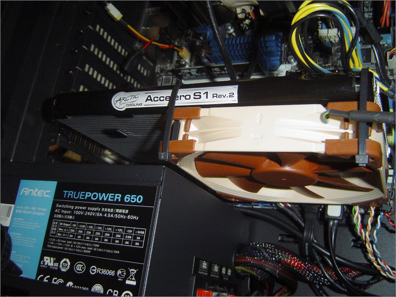

ATPC.
Imagen Imagen Imagen
~39º C al ralentí (antes ~51º). Al ralentí, no suena; a pleno gas, un murmullo.
Mensajes: 17196
Re: ¿TRUCAJE VIRTUAL?
A ver si ahora el chip prodigioso va a empezar a flipar por temperaturas demasiado bajas :jaja:, menuda diferencia :)

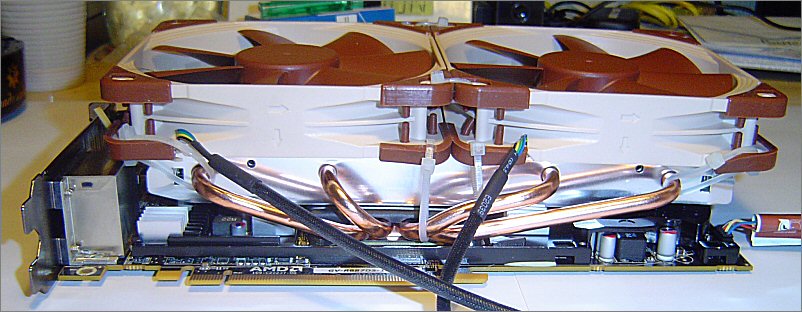

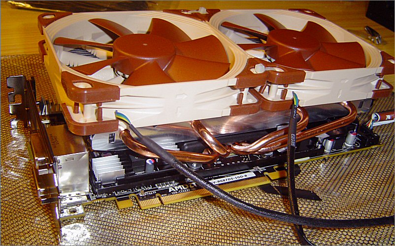

Buscando descongestionar el percal he subido la GPU del slot PCIe-2 al PCIe-1.
Por la barroca idiosincrasia de esta placa en particular :roll: , para que una GPU discreta rule @ x16 lo suyo es enhebrarla en el slot PCIe-2 (azul oscuro largo, abajo), dejando un switch-card en el slot PCIe-1 (gris claro largo, arriba):
Al moverla al slot PCIe-1, la GPU se queda per cujons @ x8. Esto suena fatal en principio, como a perder la mitad de caballos o algo así :? .
Sin embargo en términos prácticos no es el caso :) . El intrépido usuario no percibe absolutamente ninguna diferencia a simple vista @ x8, todo rula igual que antes (hipersónico). En el 3D Mark el score solo ha bajado 98 puntos, un -0.49% , perfectamente despreciable, y ampliamente compensable con el mayor potencial de trucado que habilitará el mucho mejor oreado factible con la GPU en PCIe-1 :twisted: :

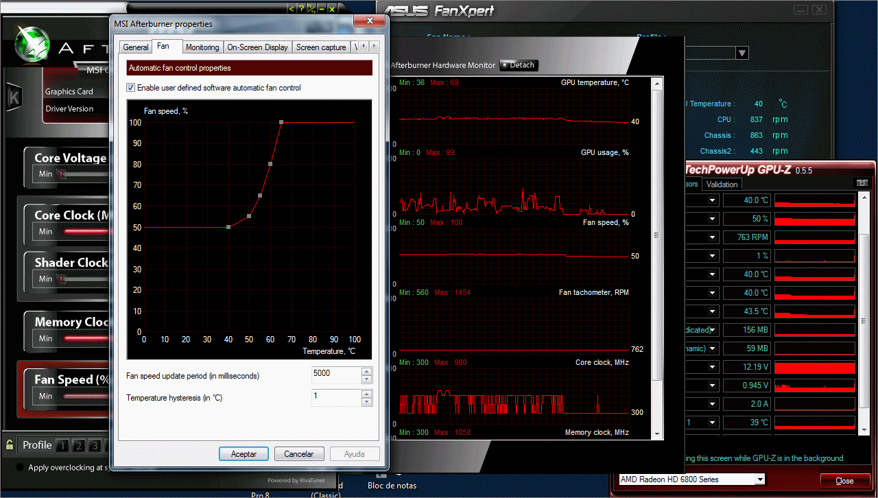

Formidable programita para controlar la GPU :twisted: :
Entre otras muchas cosas, curva multipunto a la carta para gestión RPM-fan vs temp:
BTW por si las flies.
El squirrel que trae de serie la 6870 chupa 0.8 A max.
Dos Noctuas F12 enhebrados en 'Y' al conector de la GPU que antaño alimentaba al squirrel chuparán 0.05 A x2 = 0.1 A max.
Uséase que aunque ahora la GPU mueva dos fans, como son más frugales y chupan entre ambos solo el 13% de lo que chupaba el squirrel de serie, no solo no debería haber problema sino que incluso la GPU irá más 'descargada' por ahí, ¿right?
¿Alguien ve alguna contraindicación :-k ?

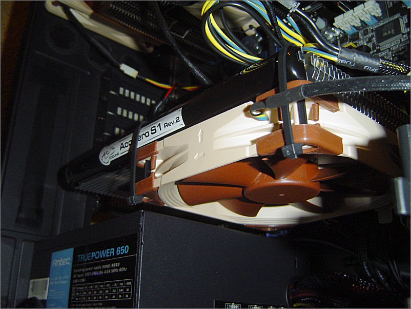

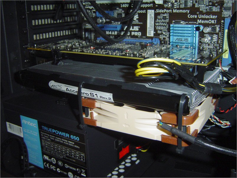

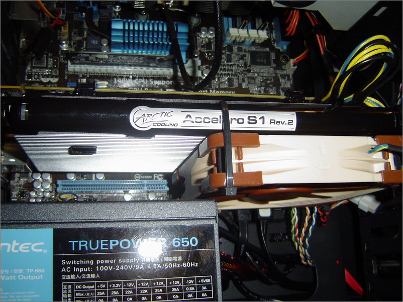

Bueno, todavía no consigo que despegue y remonte el vuelo, pero yo lo intento, lo intento :lol: .
