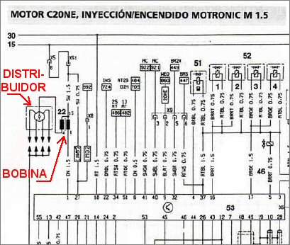

Juraria que nuestros calis no usan modulo de encendido electrónico y que dicha funcion la jerce la propia ECU... Añadiria que ni M1.5 ni M1.5.2, aunque si tal vez la ML4.1.

En el Cali NE M1.5 no saqué la bobina de su sitio, pero si he despiezado un Vectra SEH M1.5 hasta dejar su hueco motor en chapa viva sin rastro de modulo electronico de encendido. Ni el cableado de inyeccion de la M1.5.2 del Astra F NE, ni el del Cali NE, tienen ningun conector que corresponda con dicho gadget. Tampoco lo he visto nunca reflejado en los esquemas de ninguno de los tres coches que comento...TELVM escribió:¿En qué motor de Cali fue esto? ¿Sacaste la bobina?Tropic escribió:Yo cambie todo el cableado de inyeccion en su dia y no me lo topé... Ni fisicamente ni en los esquemas![]()

Gñ, gñ... viendo lo visto y empeñandose el autodata en que A35/A52 ES LA MISMA PIEZA (ECU/Ampli encendido) me parece que Tropic va a tener razon... De hecho segun esquemas el pin 1 Moronic va directo a bobina, y el 27 es un input de positivo bajo llave tras ella (interruptor de encendido lo llama).Tropic escribió:Yo me referia a que la ECU pudiera llevar la circuiteria necesaria para atacar a la bobina directamente, no que lleve el modulito dentro fisicamente ( matizacion por si acaso) tampoco lo he visto nunca alrededor de la ECU ni en Cali ni en Vectra. Habeis localizado alguno dicho modulo en los esquemas electricos calibreros?

En los demás Calis siempre hay un módulo de encendido K20 ó K23 junto a la bobina, pero en los neanderthales brilla por su ausencia, la bobina parece ir directa al pin Moronic 1Tropic escribió:Habeis localizado alguno dicho modulo en los esquemas electricos calibreros?
Lo que me ralla es que Marivs consiga encender con dwell settings para módulo
¿Exactamente qué tienes en Q16 y como va conectado, Marivs
