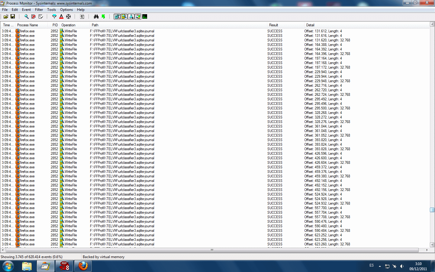

Truco para quien tenga un SSD del que espere cierta longevidad, y use Firefox.
Firefox esta todo el rato escribiendo archivos. Esto es insalubre para un SSD, cuya vida es limitada porque tienen un número máximo de escrituras (a los HDD les pasa igual, pero tienen mayor longevidad). Conjugado con los precios populares a que van los SSD = mal asunto.
Un primer paso es echar la caché de Firefox al disco RAM, y que escriba ahí lo que le salga de las gónadas, que la memoria RAM no se gasta por escribirla. De esto ya he abatalliteado por ahí arriba.
Pero además Firefox esta continuamente escribiendo sus labores en su carpeta 'Profiles', que en mi PC se situó por defecto al instalar Firefox en el SSD C: en ...
C:\Users\TELVM\AppData\Local\Mozilla\Firefox\Profiles\k4b7bwyk.default\
... donde 'k4b7bwyk.default' es el perfil que servidor usa en Firefox.
La paliza de escritura en 'profiles' que Firefox le puede llegar propinar al SSD no es despreciable #-o :

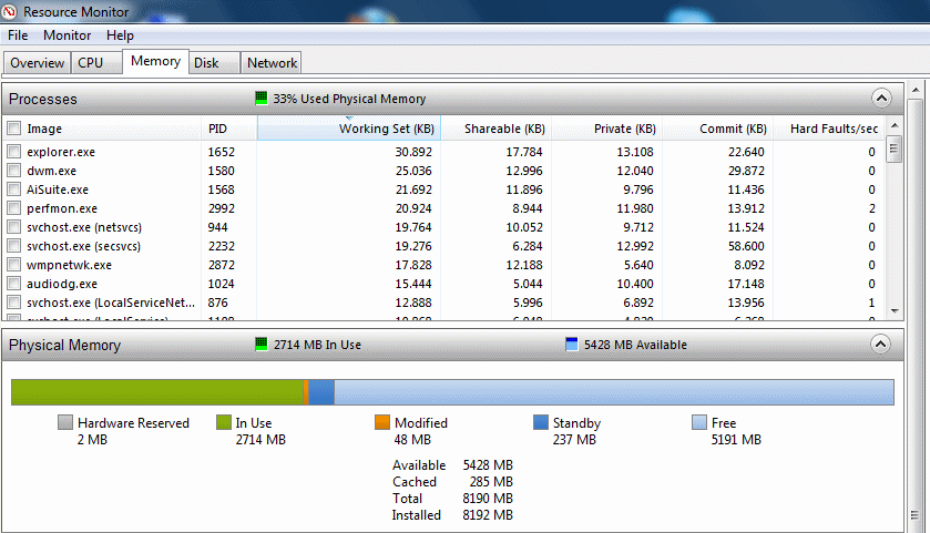

Jarto saludable eso de pastorear a estacazos los procesos que consumen memoria. Yo lo llevo a rajatabla, apatrullando inquisitorialmente con regularidad el monitor de recursos y el MSConfig, y pateando el culo sin piedad a las txitxirivainas prescindibles :bate: :

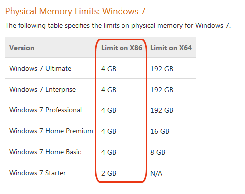

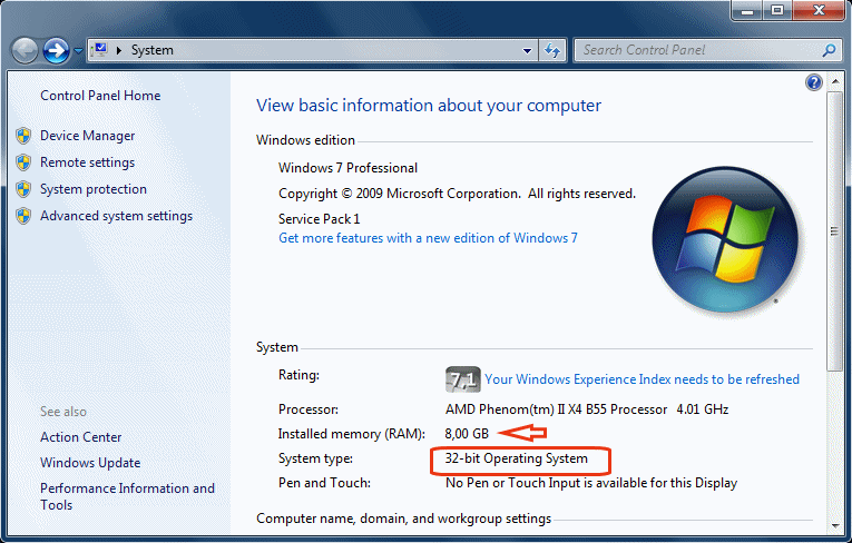

Para Windowses 32bits x86 hay algunos softwares de gestión de RAM, como el Gavotte, que pueden crear un disco RAM de entre 500 y 1000 MB en 'el limbo gris', la zona alta de memoria que Win x86 'no puede usar' (fafefifofu :badgrin: ). Por lo tanto el ramdisk en esos casos no roba absolutamente nada de memoria a Windows, sino que 'rescata del limbo' memoria que otherwise no se usaría 8) .
TELVM escribió:No estoy de vacile.
No he cambiado absolutamente nada de hardware.
Ni siquiera he tocado la BIOS.
Y no me ha costado un leuro :ein: .

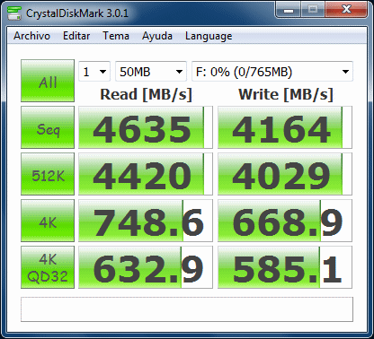

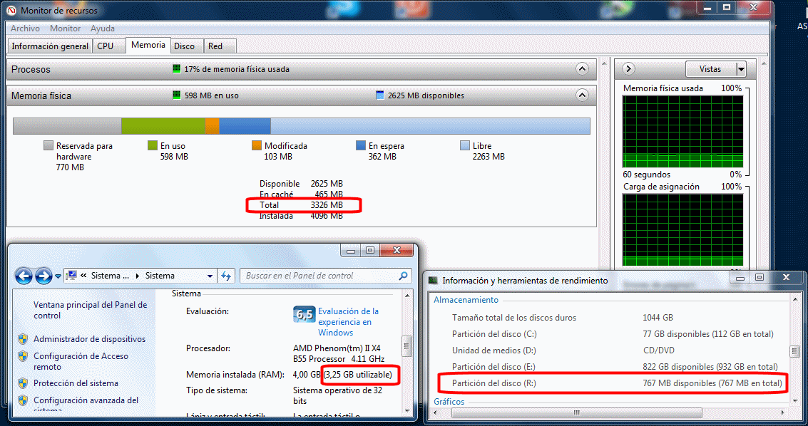

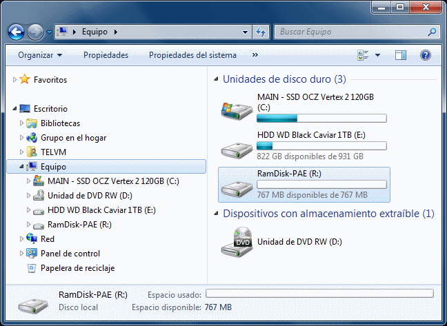

Lo único que he hecho ha sido crear por software un disco RAM virtual de 0.75GB en 'la zona muerta' gris de la memoria situada entre los 3.25GB máximo que puede utilizar Win7-32 y los 4GB de memoria física realmente enhebrados.
De esta guisa rescatamos 767MB de RAM del limbo en el que vegetaban, para ponerlos a trabajar.

He enhebrado 4GB extras de memoria, para un total de 8.
Ha habido que levantar per cujons a Moby Dick, otherwise era imposible acceder a las ranuras RAM. De paso echamos un ojo al Phenom II y aprovechamos para ponerle pasta térmica fresca.
Impecable, la pasta añeja no estaba nada requemada y se limpiaba con facilidad.
Para enhebrar 4 módulos RAM con heatsinks tan altos no bastaba ya con peinarlas, así que las he rapado en corto con la radial de la Dremel :badgrin: .
Obsérvese cómo nos toman el pelo los arquitectos de Matrix ...
DOGMA: "Los Windows x86 de 32-bits estan limitados a 4GB de RAM (unos 3.25GB en términos prácticos) y es metafísicamente imposible que puedan usar más de 4GB, yala yala yala, blah blah blah, BEEEEEEEH."
http://msdn.microsoft.com/en-us/library ... 85%29.aspx
HEREJÍA:
Posología, para las mentes inquietas:
http://www.geoffchappell.com/notes/wind ... memory.htm
http://www.unawave.de/windows-7-tipps/3 ... ml?lang=EN

El parámetro /pae es un viejo compañero en entornos de servidores.
Utiliza el bloque de los 512 hasta los 4gb para crear un pagina de direccionamiento de las posiciones de memoria por encima de los 4gb,esdecir habilita una especiande indice de memoria como habilitar el bit adicional que comenta farruku, si tirasna saco de la memoria si veras una perdida de tiempos de respuesta.
Estos retrasos son debidos a pasar por ese índice para el acceso a memoria... al menos en entornos servidores pasaba eso con w2003...
Re: ¿TRUCAJE VIRTUAL?
Herr Farruku escribió:... con 32 bit direccionas 4 Gb. Para 8 Gb necesitas 33 bits. Así que, o tienes un windows de más de 32 bits, o nada.
¿As in metafísicamente imposible :mrgreen: ? Vamos vamos Herr Farruku, parece mentira que a estas alturas sea precisamente usted quien me dé en la cabeza con el libro del dogma.
Wake up Neo. The Matrix has you ...
As a matter of fact este timo viene de muy antiguo. Fíjate v.g. en el Windows Server 2003 Enterprise de 32 bits :
Igual deberías escribirle al tío Bill para explicarle que es metafísicamente imposible que su Win Server 2003 Enterprise x86 gestionara 32 MB de RAM ya en 2003 :mrgreen: .
Lee el link a Geoff Chappell que he puesto arriba, equivale a tomarse la pastilla roja :wink: .
