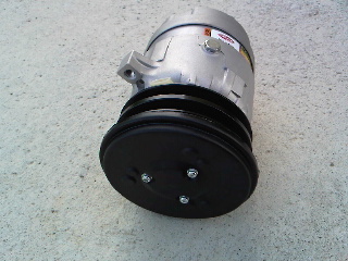

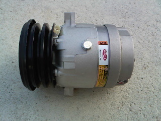

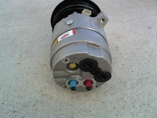

hola carlos,ya he cogido el compresor,al final ha sido nuevo por 295 eur.
¿que te parece? yo creo que de precio no esta mal ,ya que de desguace me cobraban 120 eur.

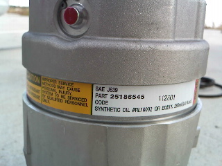

este es valido para r134a y tiene aceite sintetico,lo que no figura que pag lleva.
ya lo tengo montado sin enganchar las tuberias,mañana pondre el filtro y las tuberias ya que el sabado are la recarga.
haber si tengo suerte y consigo que funcione de una vez.

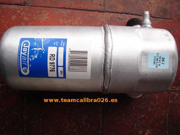

¿tengo que volver a echar los 45 ml de aceite pag al filtro desidratador?
como no me funcione me coso a :rambo:
graias y un saludo

El precio esta muy bien :wink: .
Con que metas el aceite que te marca el compresor creo que es suficiente, ya que quedara aceite por el interior del circuito.

hola carlos, ya lo tengo todo preparado.mañana recargare.
le he quitado los tapones al filtro desidratador y parecía que estaba abriendo una botella de pesi, salia como gas.luego le he vaciado el aceite que tenia,era verdoso oscuro y luego le he echado el pag nuevo.

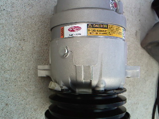

el compresor tiene muy buena pinta y me dice las instrucciones ,que una vez montado con el circuito cerrado gire el plato del compresor con la mano unas 12 vueltas para engrasar el reten del compresor,por que si no puede tener riesgos de fuga.
bueno ya te contare, un saludo y gracias.

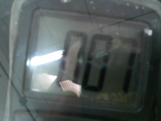

hola carlos ,llevo desde el sábado con el A/A funcionando bien.
me metieron 800 gr de gas y me pusieron un termómetro y a los cinco minutos de estar funcionando el aire esto es lo que marcaba.
grados del aire.jpg (20.2 KiB) Visto 1929 veces
el mecánico me digo que estaba funcionando bien.hoy a 37 grados, na mas encenderlo salia aire frío.
de momento no hay problema funciona bien,pero tengo miedo de que me haya echado algo el otro compresor y con los meses destruya el nuevo.
lo que he notado es que cada vez que pongo el A/A salta el electro ventilador un minuto o asi y se apaga ¿sabes por que pasa eso?
bueno de momento el compresor va de lujo incluso noto mejor la dirección :wink:

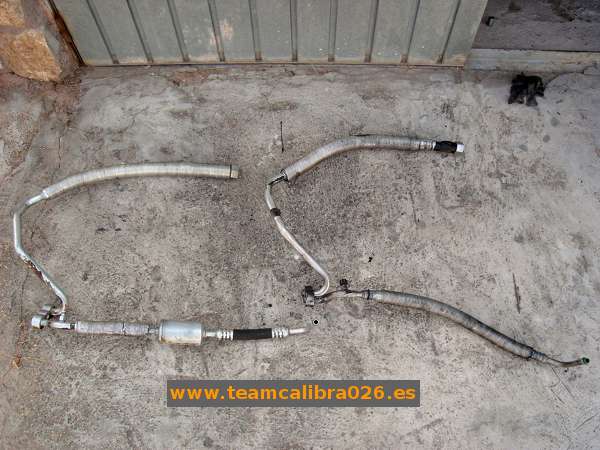

Buenas tardes, me encuentro convirtiendo un a/a de un 8v, compresor nuevo, valvula de paso nueva, deshidratador nuevo... el tema es que cargo 800gr y enfria muy poco, apenas 14º tengo una duda, cual es el obus de alta y cual el de baja presion, este lleva uno en un tubo q sale del compresor y otro en el deshidratador, no se cual es cual, lo he cargado por el deshidratador pero necesito tener los dos conectados para controlar las presiones y ver como trabajaa el circuito. Gracias.
Team Calibra Member Nº8
Re: COMPRESOR DE A/A
Hola Juanma, cuanto tiempo sin saber de ti :wink: .
La toma de baja, por la que se recarga el refrigerante en gas con el motor en marcha, esta en el tubo del AA que va del evaporador al compresor.
La toma de alta, por la que se recarga el refrigerante en líquido con el motor parado, esta en el filtro deshidratador.
Creo recordar que en el Autodata se indican las presiones de ambos circuitos.[/color]
