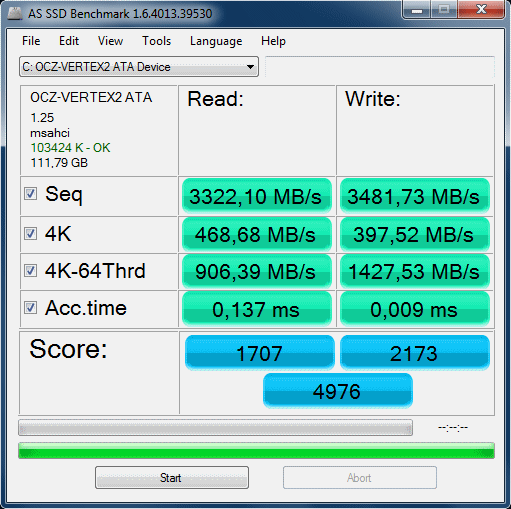

Cuando el rendimiento es lo que importa, se hace exactamente lo contrario: Se copian fragmentos de almacenamiento fijo a memoria (eso es darle 'caché' al sistema, alto y poderoso :mrgreen: ), como muy bien sabes tú, que te copias a un ramdisk lo que quieres acelerar.
De hecho no hay problema en combinar las dos cosas: Cachear en memoria los datos más usados, y relegar al lento dispositivo de swap file los que menos usas. Todo eso necesita del paging (claro que entonces ya no es tiempo real, pero eso es otra historia).
Jejej, cuan interesante que mencione vd. el tema cacheo; es exactamente con lo que ando haciendo experimentos jarto heréticos ahora mismo 8) .
Antes:
Después:

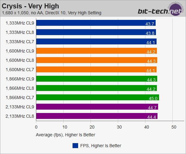

Joder acabo de doblar memoria de 4 a 8 GB y ya se me esta quedando corta para las herejías que quiero perpetrar :banghead: :) .
Haynes Hint: Con la memoria RAM la estrategia más inteligente es invertir en cantidad mejor que en 'velocidad' :idea: .
Por menos de lo que cuestan
4 GB @ 2133 MHz nos podemos agenciar 12 GB @ 1333 MHz que sabiamente explotados al final harán al sistema mucho más rápido y potente.
RAM MHz are overrated [-( :
Re: ¿TRUCAJE VIRTUAL?
No llega ni a un puto FPS la diferencia entre 1333 y 2133 [-( .

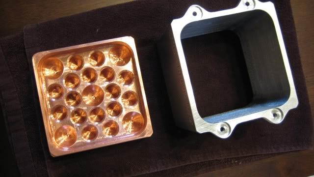

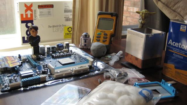

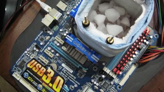

Ojo al peligro que tiene este McGiver :lol: :lol: :lol: :
Homérico pasar de 5 GHz un Phenom II usando los cacharros de la cocina :pulgar: .
