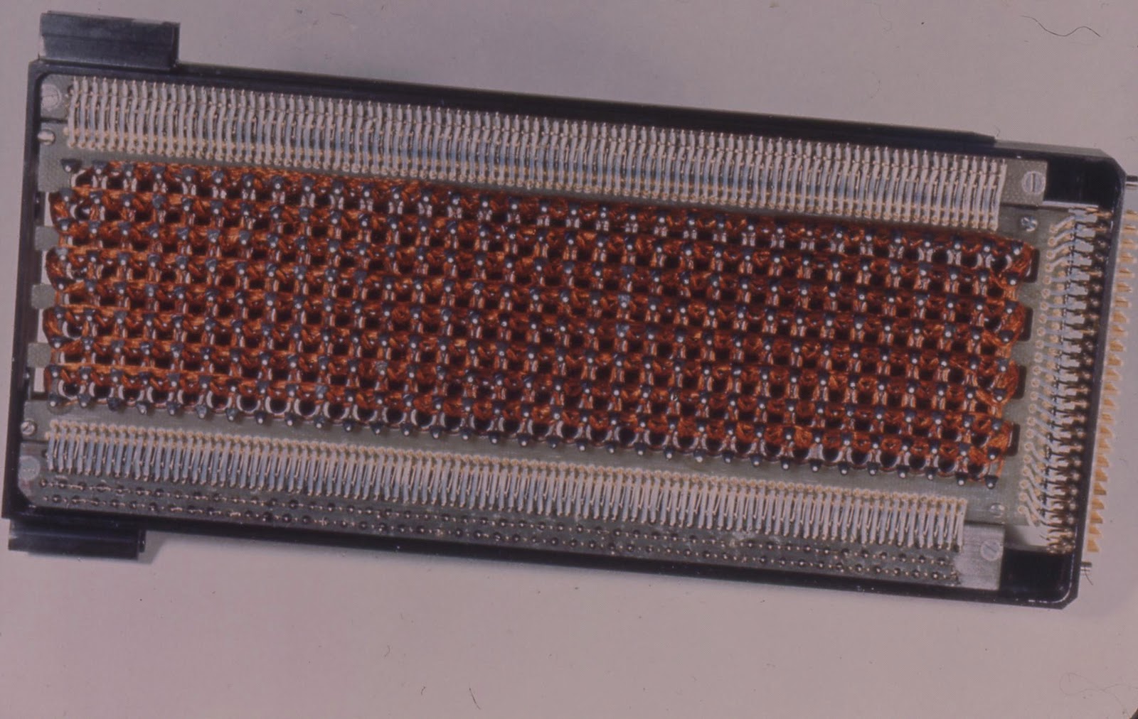

Una década antes las naves Apollo portaban el legendario Apollo Guidance Computer (AGC), pionero en todos los sentidos y Homo Antecessor de todos los ordeñadores compactos.
El objeto dorado es lo que hoy llamaríamos 'caja' o 'torre'; a la derecha el 'teclado'.
Con sus 16bits, sus 36K de ROM y sus 2K de RAM en 'core rope memory' tejida a mano por las chicas de Raytheon:
Ampliable con módulos de muy baja latencia señoraaa para enhebrar ramdisk :lol: :
Prodigio de la tecnología del momento para guiar las primeras naves tripuladas a la Luna.

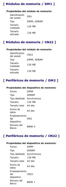

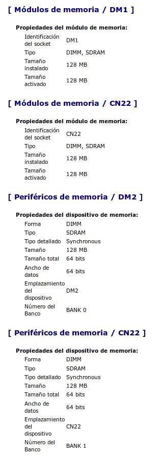

Ajáaaaaaaaaa, owned!!:
Despues de pasar el Everest y fijarme que uno de los bancos no era Synchronous DRAM, cai en la cuenta de que todas las pruebas y combinaciones con los 4 bancos de memoria a mi disposicion, ninguna habia sido la combinacion correcta :lol:. Me he puesto a buscar las specs de cada uno de los bancos (algunos no especificaban practicamente nada en sus pegatinas) y montando los dos mas apropiados... voilà! 256 PC133 al canto :mrgreen: .

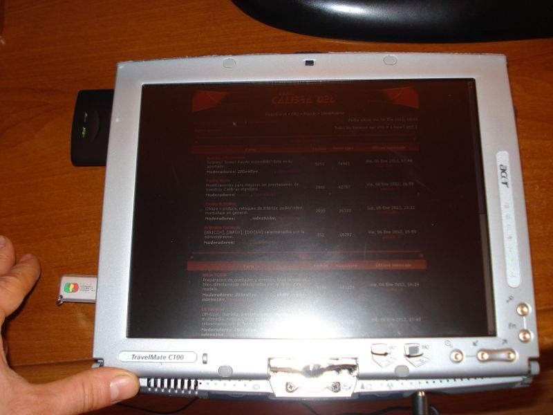

Y bien a gusto que le añadiria dos pene-drive :), pero el problema es que en un cacharro que se usa como tablet, tener protuberancias poco consistentes por los bordes, es como intentar sacar un brazo por la ventanilla a 200 km/h... se va a partir :jaja: :jaja:. Para que te hagas una idea:
La pcmcia wifi ya es bastante ortopedica pero como es robustilla, no hay mucho problema por toquetearla y se lidia bien con ella. Un pendrive ahi colgando estara diciendo: "me van a crujiiiiiiiirrrrrrrLLLL" :cuñao:
Lo que me tiene flipando es que esta maquina, siendo del 2003 solo soporte 256 MB de ram, cuando el procesador soporta PAE :roll: . Pena no tener a mano un banco de 256 (o dos :roll: ) para probar si es una falacia ese limite :-k.

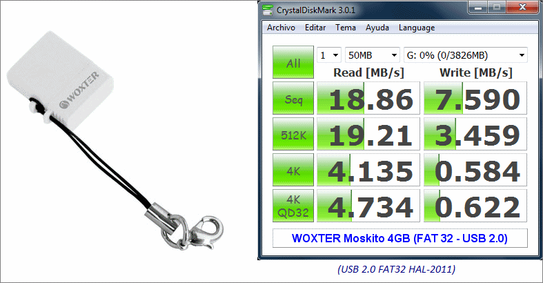

Toma Dr. House, no creo que los hagan mucho más pequeños :mrgreen: :
Solo sobresalen 6 mm.
Re: ¿TRUCAJE VIRTUAL?
Dos pendrives a los que he perpetrado tests de velocidad:
El Kingston escribe a doble velocidad en secuencial, pero el Moskito lee al doble y escribe 15 veces más rápido en 4K.
Esto y el mínimo tamaño hacen al Moskito ideal para Ebooster en portátiles.
