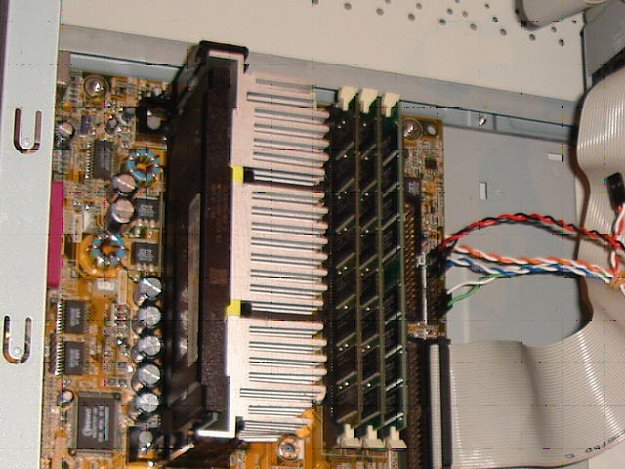

:lol: Para empezar, tengo un gadget bastante majo para darle vida a las placas SLOT1:
Adaptador para montar socket 370 en slot1. La gracia está en que se pueden encontrar mas facilmente y mas baratos (o asi era en la época) procesadores de ese socket, de potencias bastante majas, y bastante estables en overclocking. Encontrar un Slot1 de 933 era casi imposible, estaba cotizadisimo.
El PIII socket 370 creo que llegaba a 1,4Ghz, aparte habia un Celeron posterior, creo que a 1,5 o 1,6 que le daba pal pelo a todos los PIII en socket 370. Lo se porque los tuve casi todos y los cruji a benchmarks :lol:
Por otro lado, tengo un PIII socket 370 a 800, y una caja en el trastero llena-llena de procesadores Slot1 + disipador, de diversas madres, procedentes de una ampliacion de pcs donde curraba. Se muy bien que no hay ningun 933 8-[ pero igual si hay algun 733 o similar. O un buen disipador parrillero para poder hacer maldades :lol: (a estos les hacia yo lapping en aquellas epocas)
Edito: Efectivamente, hay PIII en socket 370 de hasta 1,4ghz, los Tualatin: http://es.wikipedia.org/wiki/Intel_Pentium_III
Guardo todas estas cosas porque tengo una coleccion de procesadores bastante maja, overdrives raros, 286, 486, de diferentes velocidades, algun 8086... aunque en el P4 me aburri y lo dejé :P
Pues nada, tu me dices y te mando lo que te interese ;)

Vale, lo has conseguido, me has puesto palote :lol: . Efectivamente solo el slocket es algo bastante curiosote y jarto interesante tácticamente :razz: .
La placa en liza es bastante venerable (legendario
chipset 440BX vintage 1998 :lol: ) y algo NISU, y no creo que pudiera entenderse con algo tan 'posmoderno' como un Tualatin :cuñao: .
Pero otro Coppermine @ 733 o por ahí cerca con algun heatsink CPU peleón, como backup para poder hacerle perrerías sin miedo a la cafetera :finga: , no estaría mal.
Un heatsink o dos para chipset en sí (como lo naranja en tu foto) tampoco caería en saco roto, grñieck :cuñao: .
Que artefactos más kafkianos paría el Imperio por aquellas épocas, un chip como el Coppermine con la caché L2 interna enhebrado en una casette VHS como la de los Pentium II :rolleyes: .
